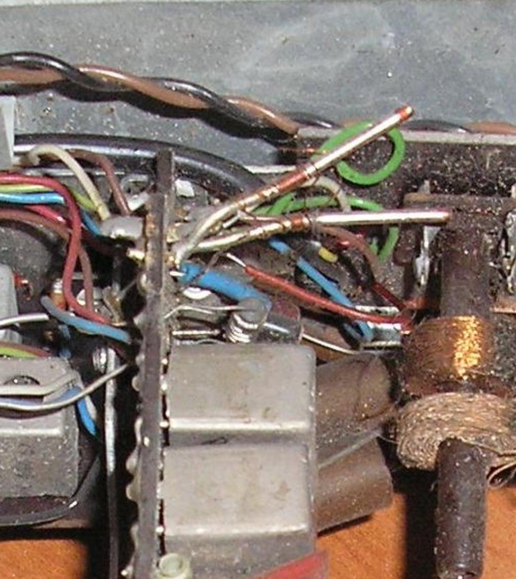

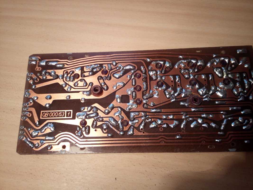

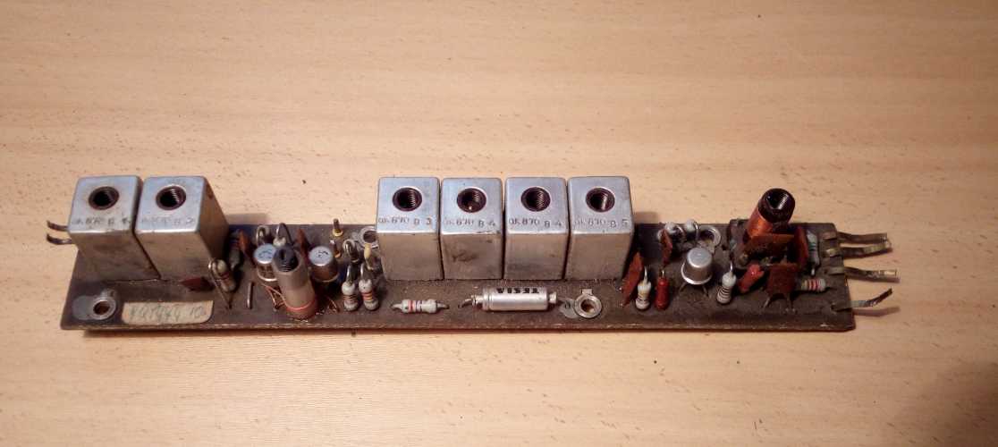

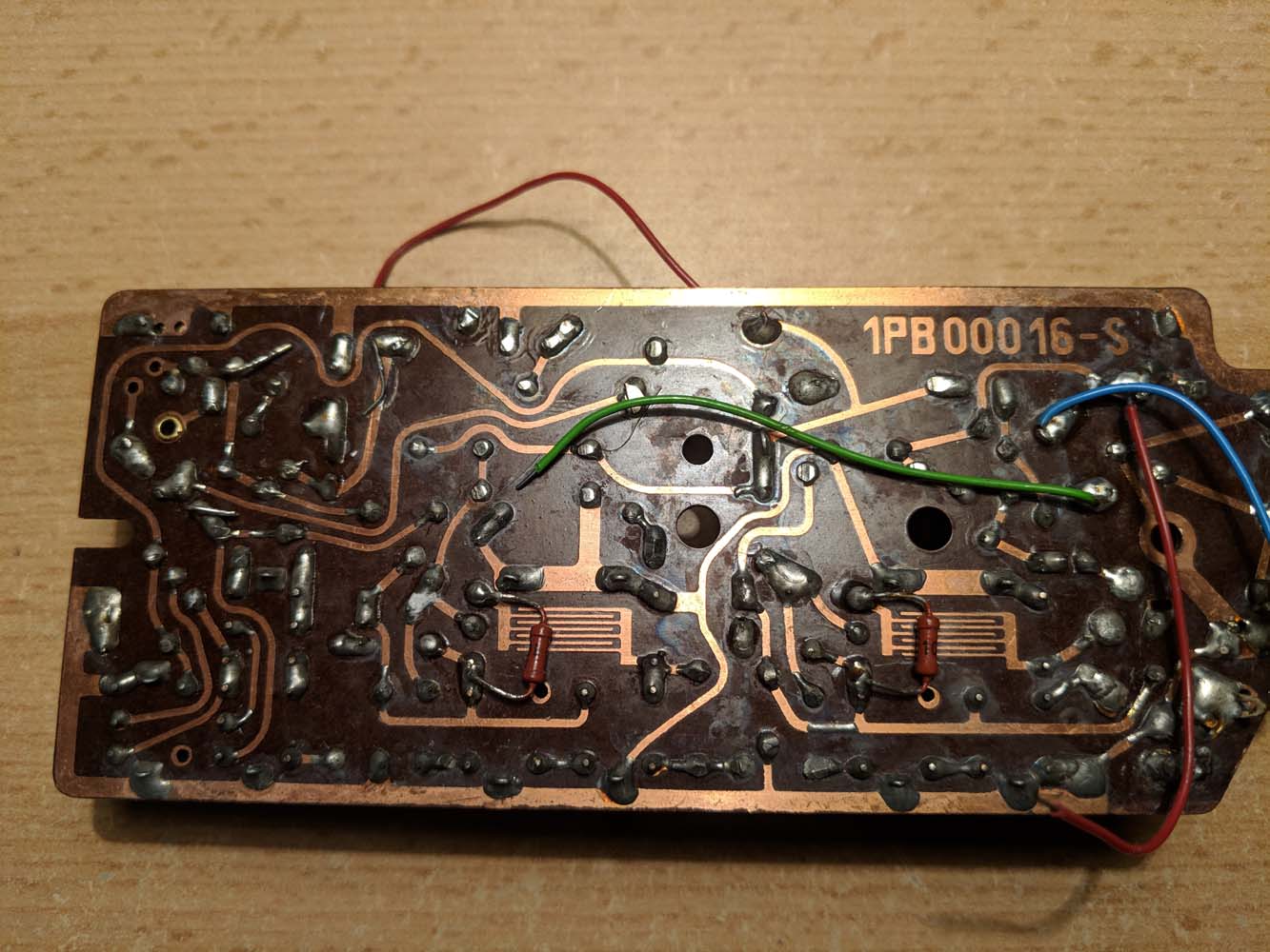

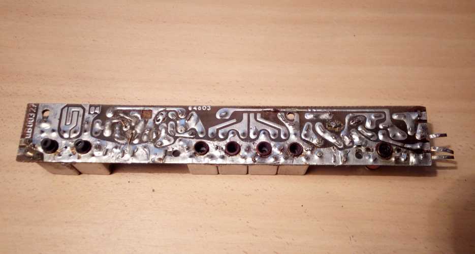

Zdravím, hlavne pamätníkov,
dostali sa mi do rúk dosky z nejakých starých rádiostaníc Jedna vypadá na 60-te roky, druhá je možno 70-80-te. Tá väčšia (a staršia) má označenie QB 000 63 1, druhá je QB 003 27. Ide mi v podstate o to, identifikovať VF cievky v krytoch, na akej frekvencii pracujú, aby som vedel, či ich dokážem nejako využiť. Tie cievky nevypadajú ako "teslácke", majú označenie QK870, QK 865, QK854...
Vďaka za pomoc
PS: ak by mal niekto o tieto dosky záujem z historických/zberateľských dôvodov, tak ich nejako posuniem ďalej. Je to nakoniec pekná ukážka techniky tej (ČS germániovej) doby.

PříspěvekZaslal: so únor 09 2019, 9:49    Předmět: Citovat
Ta první vypadá na blok oscilátorů MF a druhá vstupní díl z RDST VR-20 a podobných modelů. Někde jsem měl ještě kompletní dokumentace, ale nějak nemůžu najít kde... Smile
Crifodo
Založen: Oct 11, 2005
Příspěvky: 15004
PříspěvekZaslal: so únor 09 2019, 9:56    Předmět: Citovat
Frekvenční ústředna, malá deska vstupní díl z vozidlové stanice VXN 101, dokumentaci bych mohl naskenovat časem.
Příspěvky: 12442
PříspěvekZaslal: so únor 09 2019, 10:02    Předmět: Citovat
ta velká je z VXN101, je tam i přijímací(červený) a vysílací(žlutý) krystal.
tahle byla jen jednokanálová
podle kmitočtu na těch krystalech se do zjistit kde pracovala a také kmitočty těch cíveček . . .
tady je manual VXN101
malá deska je nejspíš vstupní díl VR20 nebo VR21
v tomhle vstupním díle je zajímavé kaskódové zapojení vstupních tranzistorů KF173 . . .

PříspěvekZaslal: ne únor 10 2019, 10:44    Předmět: Citovat
Moc ďakujem páni. Veľká doska naozaj vypadá na VXN101. Menšia bude z podľa fotiek z internetu z VR20. Keby ste niekto mali schému VR20, budem rád. Na nete som ju nenašiel. Majte peknú nedeľu!
Příspěvky: 12442
PříspěvekZaslal: ne únor 10 2019, 11:19    Předmět: Citovat
návod k obsluze, schema a návod k údržbě jsou ke stažení tady . . .
http://www.ok1kmp.cz/technics.php?doc=page616

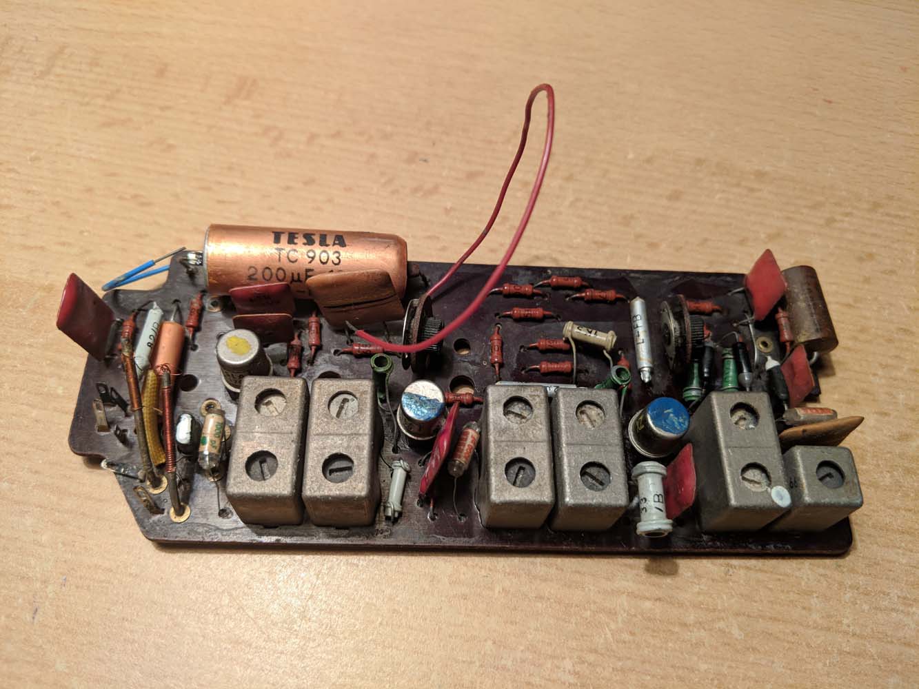

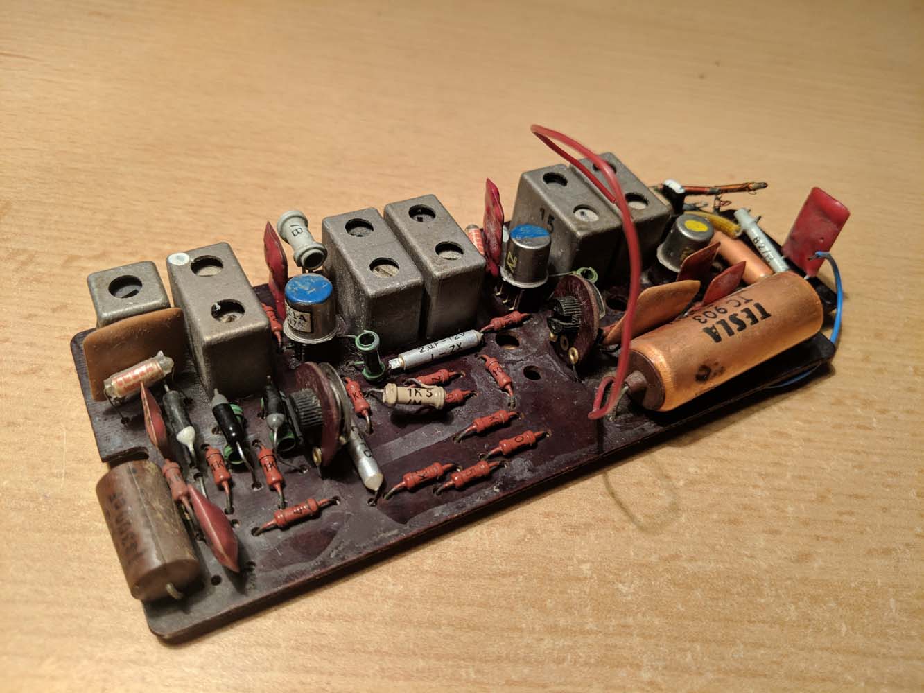

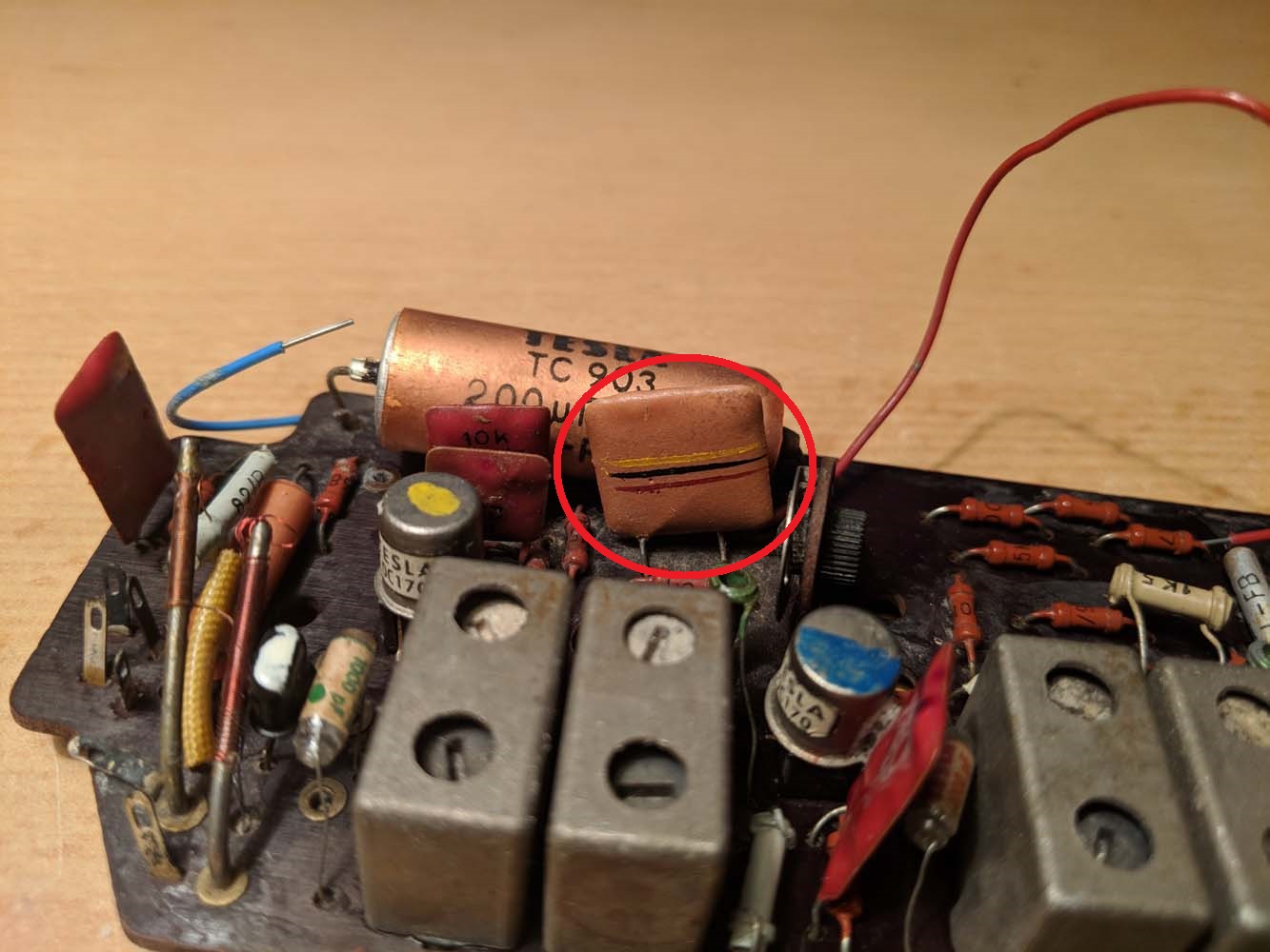

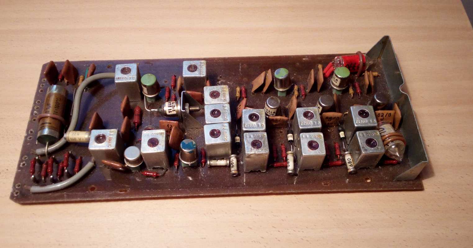

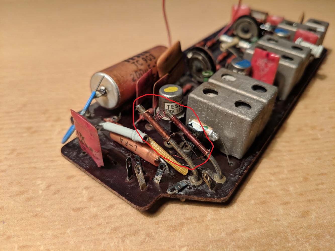

Podarilo sa mi náhodou získať zase jednu dosku z rádiostanice a tak obnovujem toto vlákno. Nie že by na tom záležalo, ale možno sa ju podarí niekomu z vás identifikovať. Pozrel som do dostupných dokumentácií, ale nič..
Sú tam dva zaujímavé prvky. Veľký keramický kondenzátor, ktorý asi nebude z ČS výroby. Zaujímave je, čo na ňom bolo tak zvláštne, že ho museli použiť. Druhá vec sú tie dva oceľové tŕne a navinutým drátom - podobá sa to na vyvažovacie prvky z elektrókových superhetov. Pôsobí to tam trochu archaicky až komicky. Je to mechanicky a elektricky nekryté, ale asi s tým neboli problémy.

PříspěvekZaslal: pá únor 10 2023, 0:58    Předmět: Citovat
To je pěkně stará věc, tipoval bych půlka šedesátek. Červený keramický polštářky, šedivý brčka a trubkový kondíky z Elektrokeramiky v našem městečku.
Příspěvky: 33979
PříspěvekZaslal: pá únor 10 2023, 2:11    Předmět: Citovat

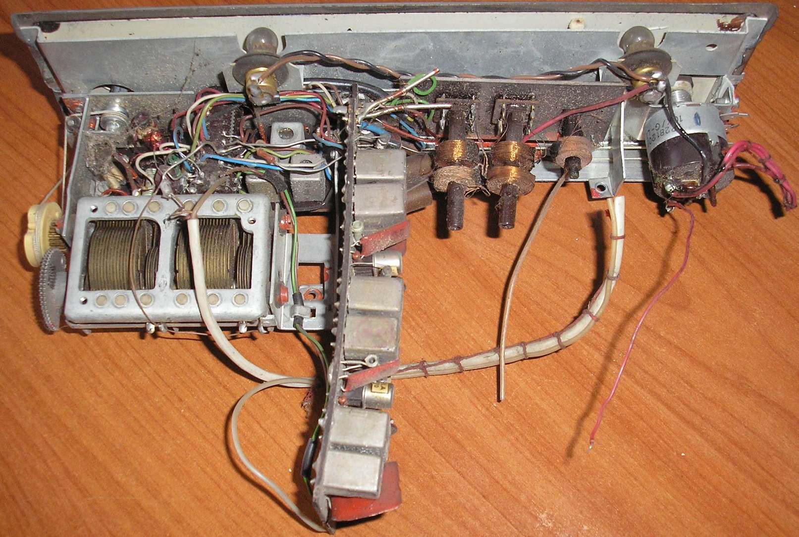

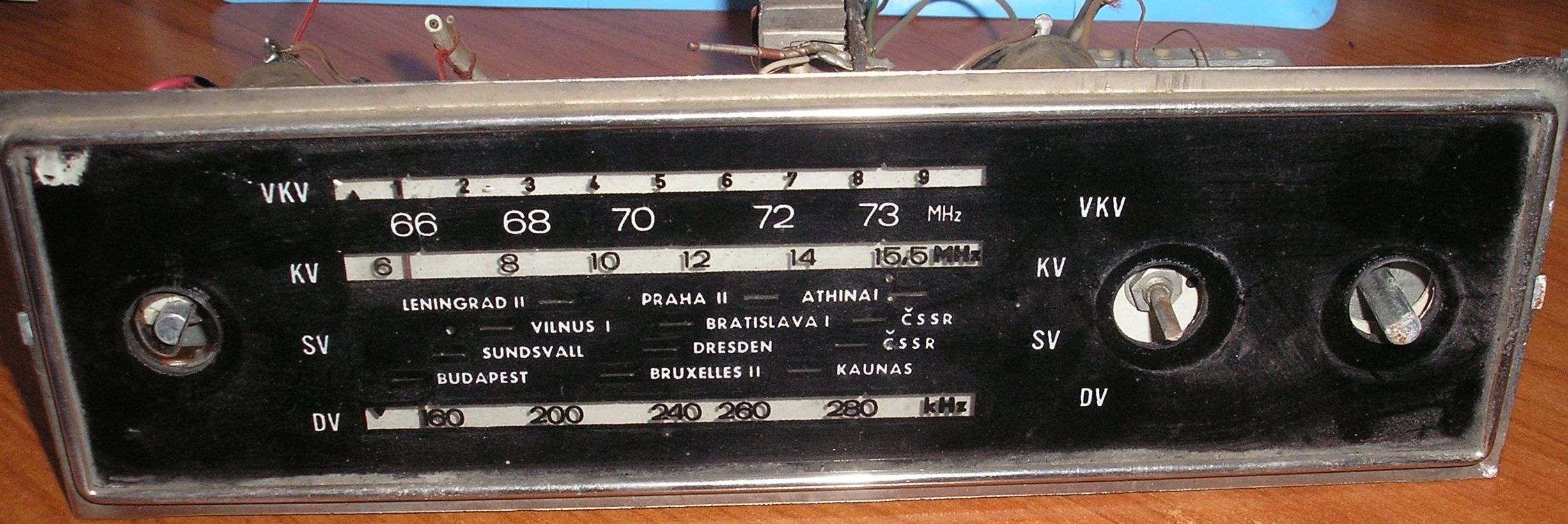

Spíš první půlka sedmdesátek ...
Příspěvky: 12442
PříspěvekZaslal: pá únor 10 2023, 6:25    Předmět: Citovat
už se to řešilo tady na jiném foru v roce 2018 . . .
nejspíš je to mezifrekvence z rádia k ústředně Tesla AUR 110/120 . . .
a podle součástek polovina šedesátých let.
popis a manuál k ústředně Tesla Vráble AUR110-120
tady je to taky, ale stahnout to nejde . . .
na elektrotanya je toho ke stažení více . . .
a před 15ti léty to bylo i tady na bastlírně, ale odkazy a přílohy na upload už dávno nefungují . . .

PříspěvekZaslal: pá únor 10 2023, 7:25    Předmět: Citovat
V těchto ústřednách bylo použito upravené šasi 2812B Akcent (431B Havana), protože se tenkrát žádný jiný vhodnější přijímač nevyráběl. Všechny stolní přjímače byly ještě elektronkové a autorádia se tenkrát vůbec nevyráběla Sad . Použití elektronkového přijímače by nezapadalo do celkové koncepce maximálně tranzistorizované ústředny.

Čili zcela standardní rádio standardních vlastností.
robos
Založen: Dec 28, 2017
Příspěvky: 542
PříspěvekZaslal: pá únor 10 2023, 9:54    Předmět: Citovat
Ďakujem všetkým, je to tak.
-> ok1hga -> neuveriteľný prehľad v diskusných vláknach Smile Inak by som hľadal ihlu v kope sena
-> Crifodo -> áno, je to "banálny" kombinovaný AM/FM MF. Tiež som tajne dúfal, že to bude z nejakej rádiostanice. Ale aj tak je to nádherný plošák. Každé decénium malo svoj konštruktérsky štýl, a veci zo začiatku 60-tych rokov sú až "vymakané". Tam už nebolo čo zlepšovať, tranzistory, miniatúrne súčastky, všetko pekne tesne pre sebe na plošáčiku a vo farbách...
A potom prišli integrované obvody Smile
Už vidím, že zase budem mať veľku dilemu - rozobrať alebo nerozobrať.
Tak ešte raz vďaka.

Ještě před IO přišly křemíky, kvůli poněkud lepší teplotní stabilitě, v něčem miniaturizace a některé lepší součástky (elyty s netěsnící epoxidovou zálivkou a netěsnící kaučukovou vývodkou). I když IO se v radiostanicích až tak nevyužily.
Havana pokud se nepletu, byla ještě před dislokováním výroby radiopřijímačů do Bratislavy?
