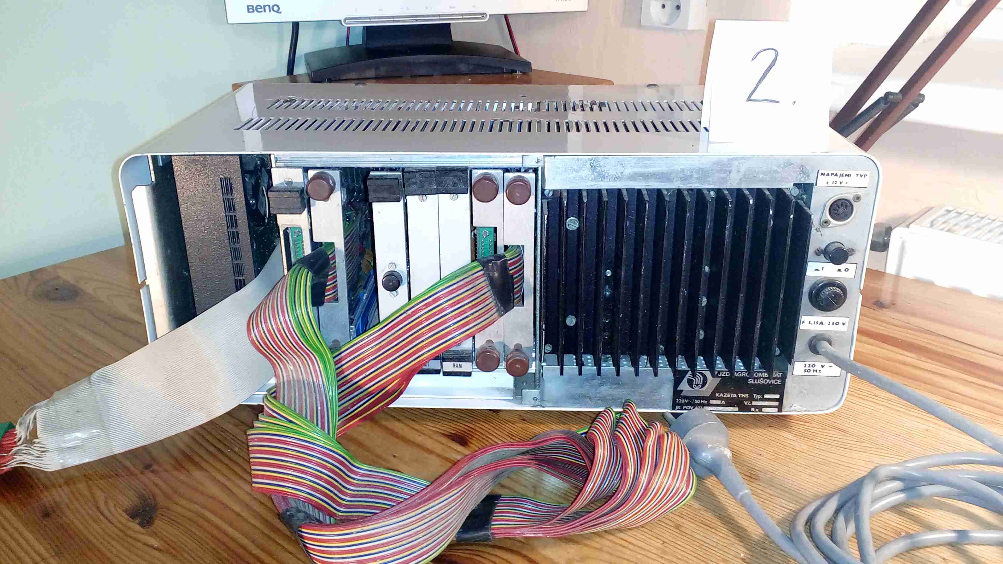

Karta TNS-SBS-10 (1470-2-85 CORA-1)
Dvě neznámé karty propojené plochým kabelem

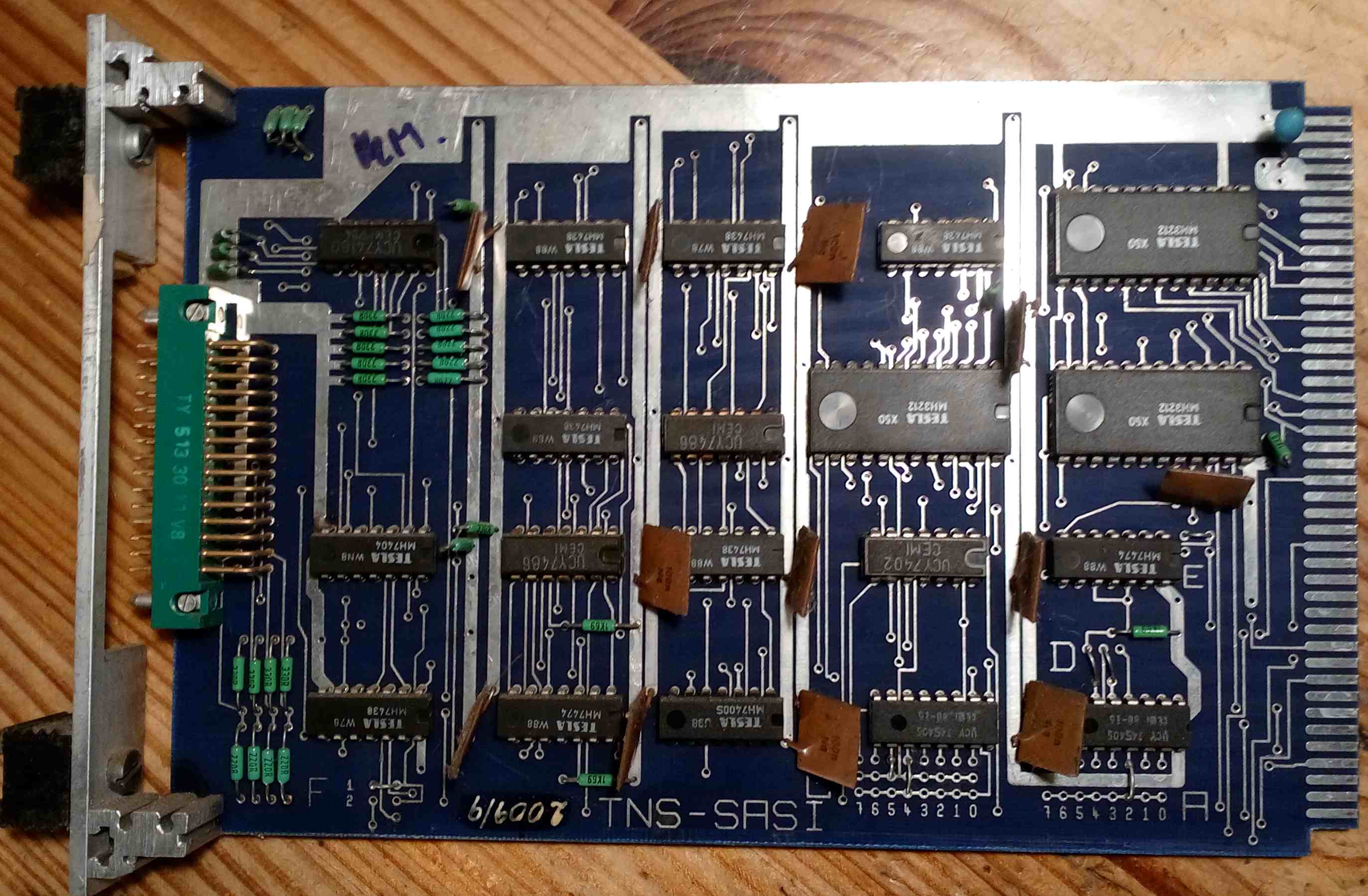

TNS-SASI
Sasi řadič disku (k připojení disku ST225N)
 Velikost:  281.64 kB
 Zobrazeno:  430 krát

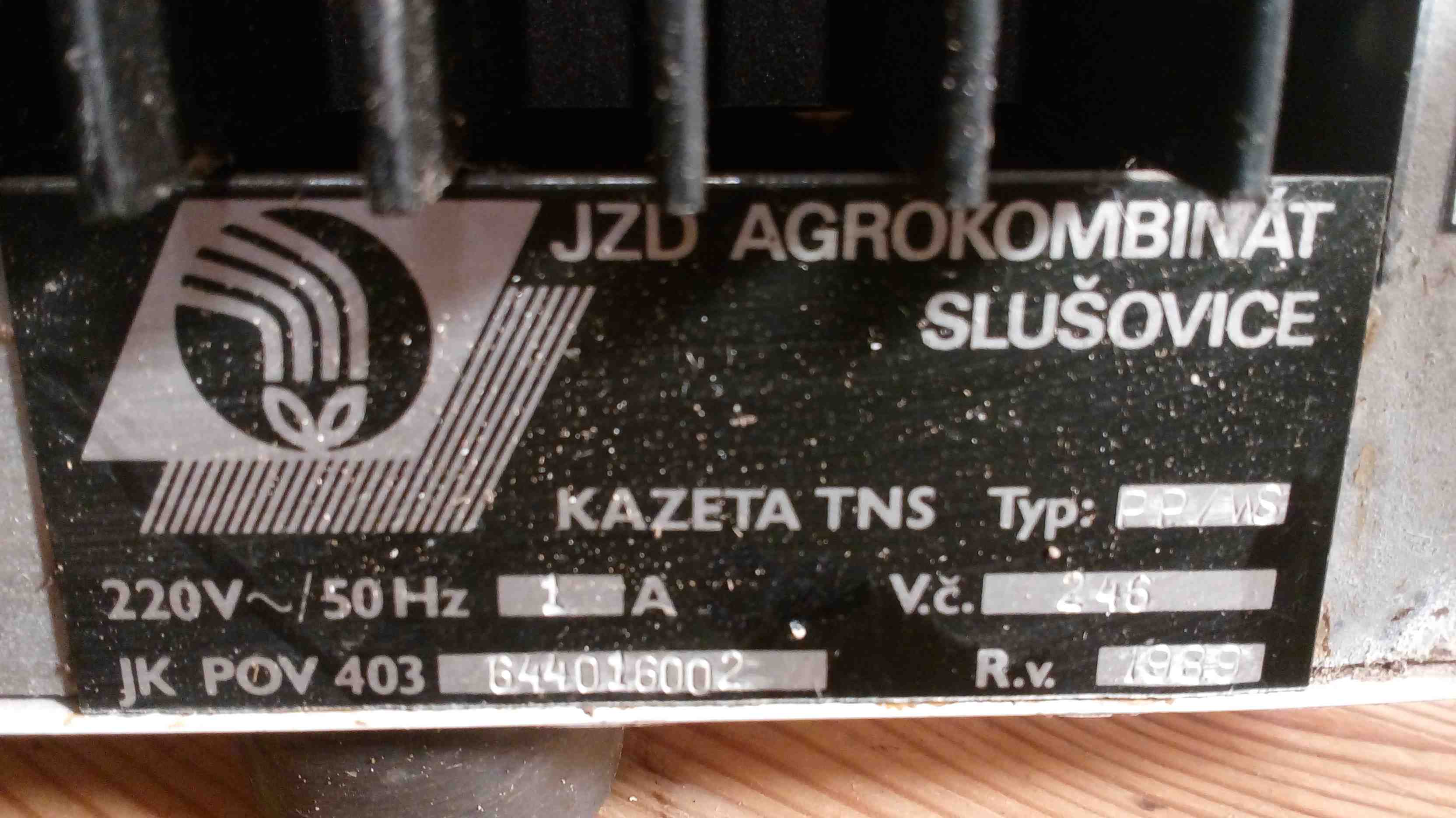

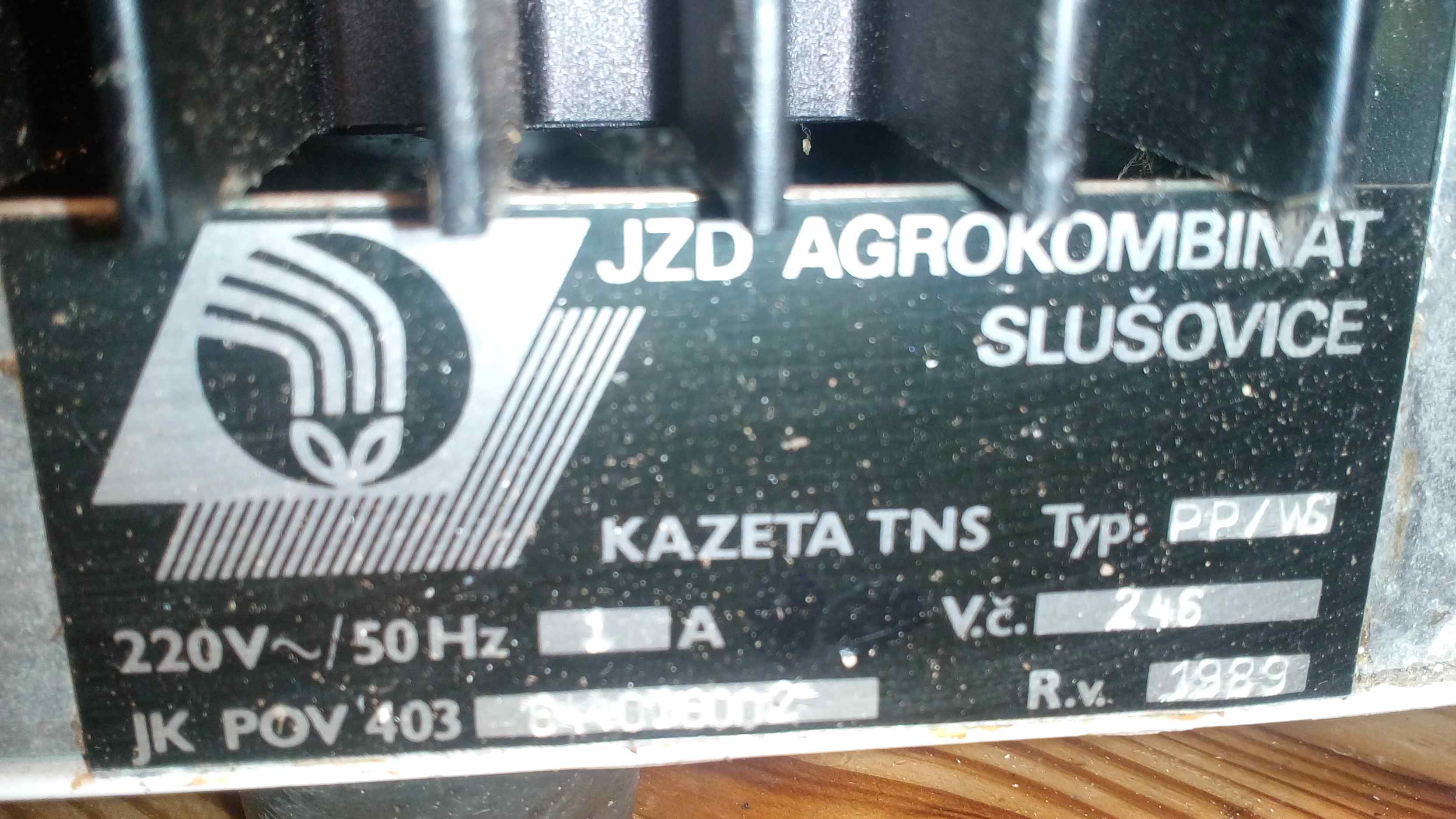

Štítek s typem a výrobním číslem
Kazeta PP/WS (Je to TNS MCW nebo ne?)
 Velikost:  287.44 kB
 Zobrazeno:  401 krát

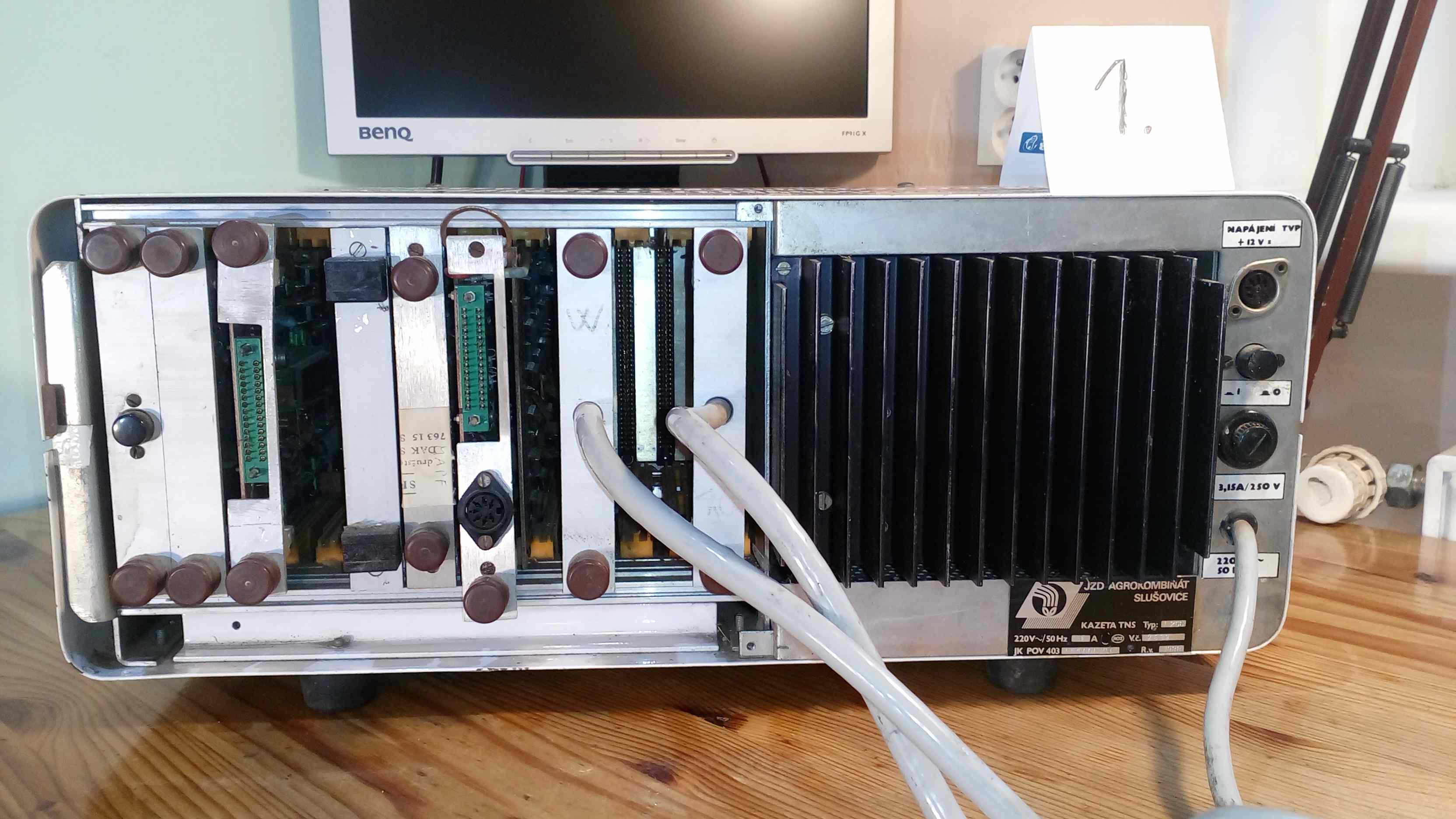

Zadní pohled na TNS
Rozeznat lze CPU katru (má tlačítko)
dále kartu INT a RAM (v dolní části je štítek s popiskem)
dále karta TVD (s FRB konektorem)
dále disk ST225N (vlevo)
a hned vedle řadič disku (s FRB konektorem a papírovou polepkou s nápisem

Zvláštní, tyhle disky jsem viděl vždy jen naležato a jiní výrobci to u podobných typů přímo vyžadovali.

Nie, je to TNS PP/WS (prídavná periféria s winchestrom).
Ku nadradenému TNS sa pripájala buď pomocou rýchlej linky TNS UPP NET alebo pomocou asynchrónneho paralelného kanála (dve dosky TNS APK).
TNS MCW je zabudované vo väčšej skrinke (ako disketové mechaniky 8"), vpredu má dve mechaniky 5,25" a vnútri HDD.

Tato poloha je pre ST225N povolena:
https://stason.org/TULARC/pc/hard-drives-hdd/seagate/ST225N-21MB-5-25-HH-SCSI1-SE.html
BTW. Je to SCSI disk, takze sa da (s vhodnym radicom) pripojit k PC. Pozor, nema automaticke parkovanie!

Áno, ale nevyužívali sa iba ST 225N. Slušovice využívali napríklad aj BASF 6188, čo je klasický HDD s MFM interface, akurát SASI radič radu OMTI 5x00 bol skrytý za bielym čelným panelom.
Inak, karty SBS-MBS sú karty pre rozšírenie zbernice (paralelné prepojenie zbernice TNS s rozširujúcou kazetou).
Cez APK sa okrem kazety PP/WS pripájala aj kazeta radiča mechaniky kazetového disku (tiež mala vlastný procesor) alebo kazeta radiča polpalcovej páskovej mechaniky. Tieto radiče mali osadenú kartu CPU, INT, RAM a prípadne EPROM.
Preto do danej zostavy nepatrí karta TVD (monochromatický videovýstup).

Aha, takhle to teda je. Děkuju matus15 za upřesnění. Pořád jsem si myslel že je to MCW-čko.
To proto, že na internetu je strašně málo informací. Sem tam jsou nějaký stručný zmínky (v dokumentech o historii) ale nikde jsem nenašel jedinej obrázek MCW-čka. A i když už vím co je ta PP/WS, tak se mi o tom nedaří něco dalšího zjistit.
Teď už chápu proč je ten plochej kabel tak dlouhej, předtím jsem nechápal. Ta karta TVD mě zmátla.

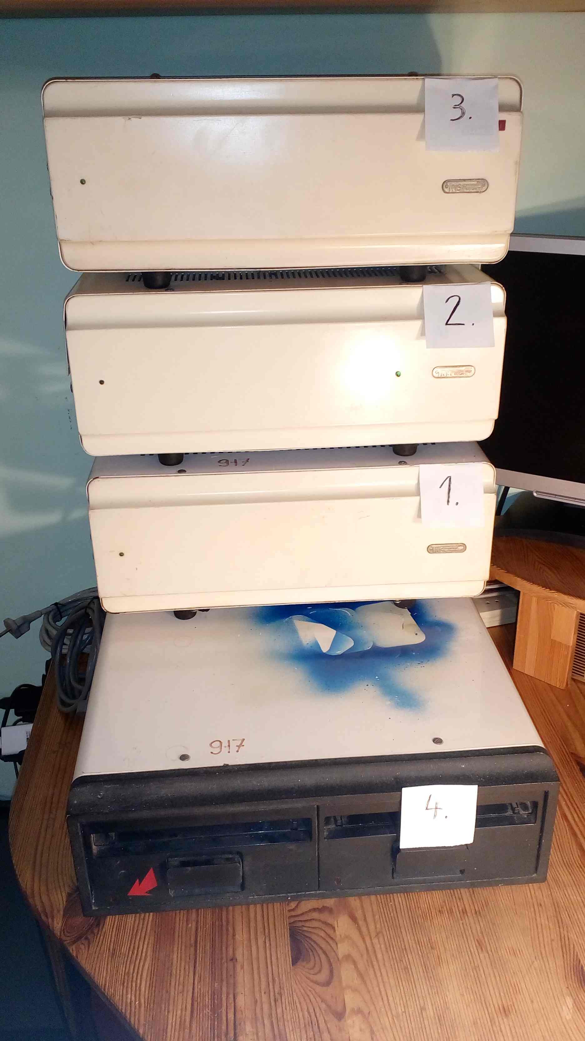

Ona věc se má asi takhle. Ta kazeta není sama.

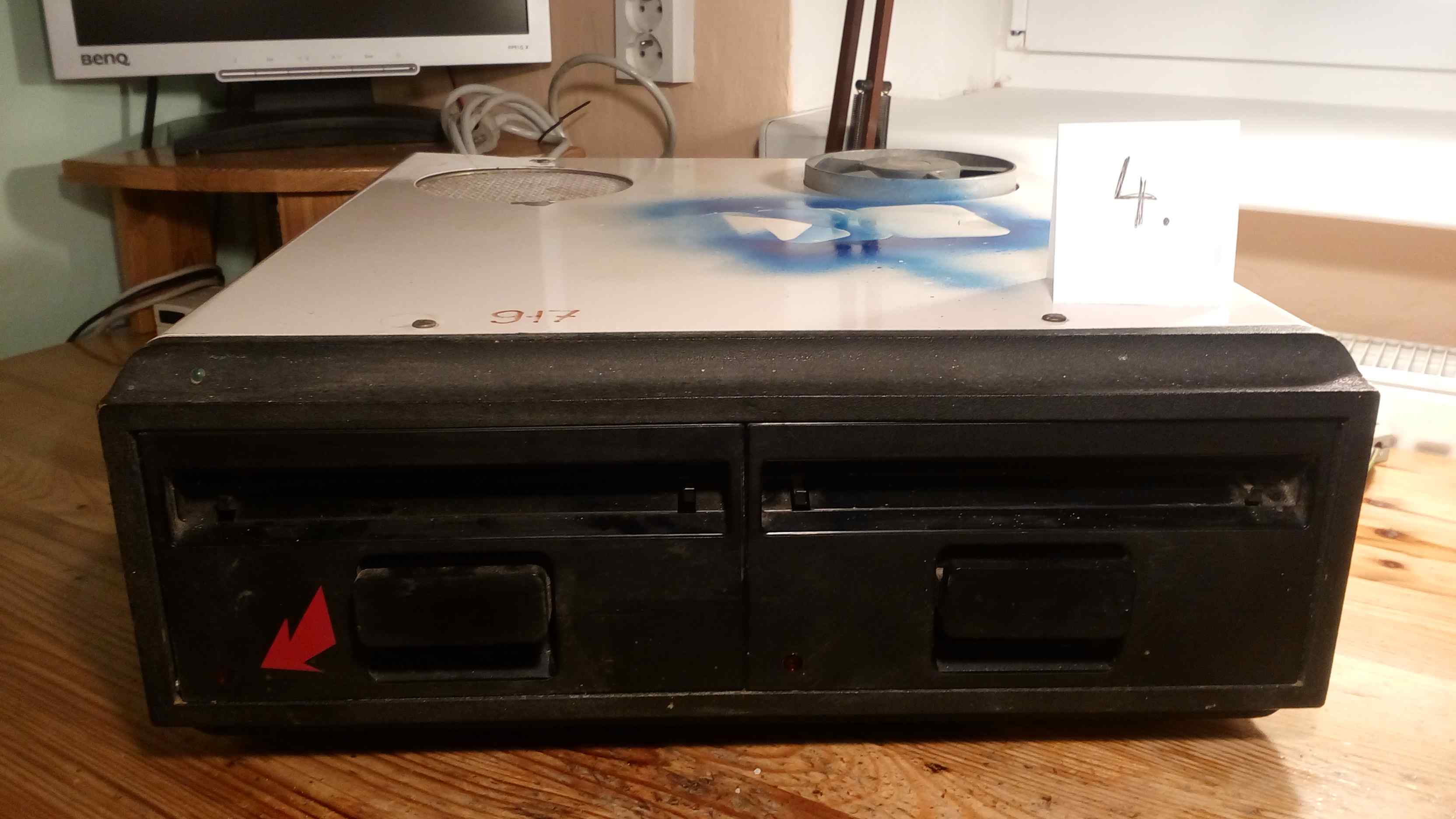

Mám tu jedno GC-čko v celku (samotný počítač - kazeta SL-256), jedno GC-čko rozebraný do šroubku a bez BGD+ZIO (samotný počítač - kazeta SL-256), jednu hodně špinavou disketovku (TNS DF) a nakonec onu zmiňovanou jednotku s diskem (PP/WS). Chybí mi monitor a klávesnice.
Sám bych si ho rád zprovoznil, ale protože ke zprovoznění nemám - monitor/klávesnici - zkušenosti - informace - dokumentaci - software - ani dost místa doma - tak bych to chtěl prodat, ale pokud možno komplet. Dokonce bych měl i potencionálního kupce. Jenže kolik si za to říct? Nejradši bych s cenou neustále stoupal, abych z toho dostal co nejvíc. On by samozřejmě chtěl cenu co nejnižší. Ono se to špatně prodává (nebo třeba opravuje), když ani nevíte co přesně máte v ruce a na internetu je tak málo informací.

Tak nějak nevím, co na to napsat. Máš kus HW ke kterému ti chybí věci na jeho rozchození. Začnu-li od disketových mechanik, tak ty potřebují repasi. Po zapnutí u všech odejdou tantalové kondenzátory do zkratu a mnohdy sebou vezmou i tranzistory. Občas narazíš na nefunkční optozávory a vůbec i na jiné chyby. Dále potřebuješ nahrané diskety s CP/M a dále ti chybí monitor a klávesnice. U samotných strojů je potřeba po zapnutí zkontrolovat polské zdroje Mera. Většinou jsou napětí neodpovídající a trimry na regulaci nefungují. Zde se musíš vyvztekat a vyměnit také nějaké ty kondenzátory. Dále musíš vyndat všechny moduly a podívat se po rozlámaných keramikách a také po tantalech ve zkratu. Pak když seženeš příslušenství to můžeš zapnout. Buď to naběhne nebo ne a máš poškozené obsahy PROM a můžeš začít dále laborovat. Dále nevím co tedy rozviřovat Smile Buď do toho investuješ svůj čas a dovednosti a nějaké finance na nakoupení věcí, co ti chybí a nebo se na to vykašleš a dáš to někomu, kdo to zprovozní a zanechá pro naše příští generace. Podotýkám, že můžeš více laboracemi poškodit než opravit a o to někdo potom bude mít více práce. Jak jsem říkal, máme zájem pro muzejní sbírky a zatím je to v teoretické rovině, nikdo tu nic nenabízí a ostatně neví ani co nabízet, když nemáme fotografie či popis toho co máš. Budeš mít jednu rozšiřující kazetu, jeden HDD, jednu základní pro GC a díly z rozebrané. Co chceš laborovat s programátorem PROM opravdu netuším, PROM nejde přepisovat, tak jediné co dokážeš je načíst původní obsah. To je ale bez nových čistých PROM vše. Naopak PROM neopatrným zacházením můžeš zničit a opět někomu přidělat práci. Takže v této fázi je důležité si rozmyslet, co s tím vlastně chceš dělat. Jestli to opravit a rozchodit, jestli jen rozhrabat či jiné plány. Až se rozmyslíš pro to, že se toho budeš chtít zbavit, jsme jedno ucho a určitě se dohodneme buď na odkupu a nebo na výměně podle toho co sbíráš. Ale za mne říkám že rozhrabat to bez cíle mi přijde škoda.
