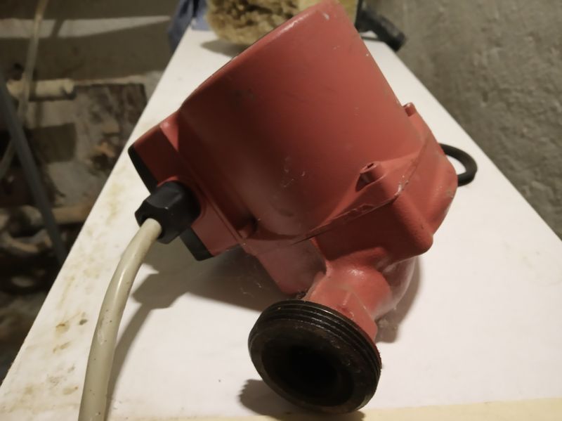

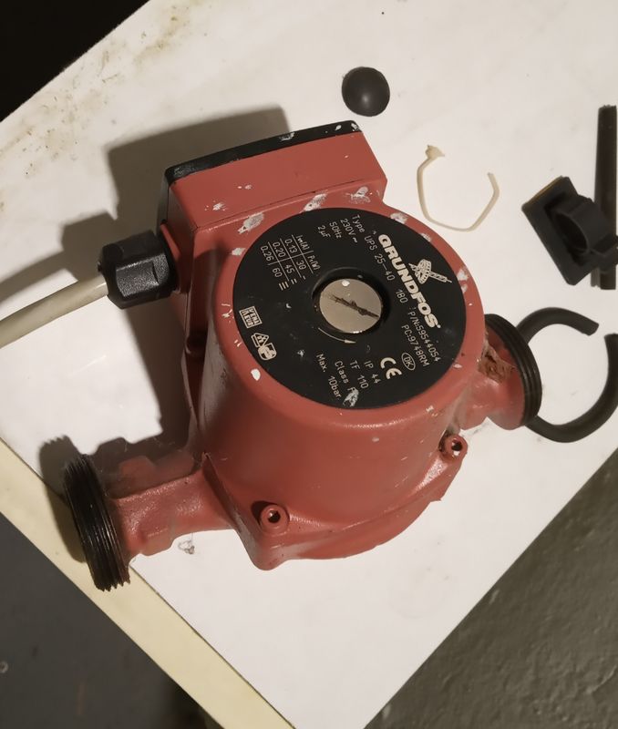

Nezná někdo správné hodnoty ohmického odporu vinutí? Na konektoru jsem naměřil:
2 - 8 ... 267 Ω
4 - 5 ... 112 Ω
6 - 7 ... 114 Ω
Kondenzátor 2 µF má kapacitu 1,76 µF (pod tolerancí 5%), předpokládám že je dostatečná. U starších typů byl pouze 1,5 µF. Svod nemá, ale čerpadlo neběží. Jinou závadu jsem zatím nenašel. pepík9 zmínil elektroniku, žádná tam není, pouze přepínač (UPS 25-40 180).

PříspěvekZaslal: čt březen 20 2025, 8:26    Předmět: Citovat
Ten odpor ti nic neřekne , mezizáviťák tím nezměříš . Hlavně si ověř , že rotor běží absolutně volně ! To roztočení je právě problém , krouťák skoro nula .

PříspěvekZaslal: čt březen 20 2025, 10:22    Předmět: Citovat
Čerpadlo je vyměněné, pouze zjišťuju, jestli jde původní opravit a použít jako záložní. Rotor se točí volně, to jsem zkoušel jako první. Ještě je možnost vadného připojení kondenzátoru. Při demontáži byl jeden vodič ve svorce podezřele volný. Dám to dohromady a případně změřím odběr proudu.

PříspěvekZaslal: čt březen 20 2025, 19:54    Předmět: Citovat
Po smontování čerpadlo běží, ale nejsem si jistý výkonem. Rozběh bez problémů, ovšem jde zastavit prstem, i když ne zas tak lehko. Na kroutící moment těchto čerpadel nemám odhad, pouze jsem je připojoval. Proud bez zatížení se jeví celkem přiměřený (v závorce štítková hodnota):
otáčky 1 ... <0,1 A (0,13 A)
otáčky 2 ... 0,15 A (0,20 A)
otáčky 3 ... 0,20 A (0,26 A)
