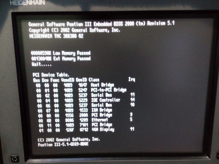

Kámošovi začal ITNC 530 hlásit malý napětí zálohovací baterky CR2450N. V systému je počítač na PIII, MC422B. Nevíte prosím někdo, jestli baterka kromě reálnýho času drží ještě biosácký údaje na zálohovaný RAM a nebo tam je už flash paměť?
Je tedy možný starou baterku vydloubnout a dát novou a nebo se ztratí kromě RTC ještě další nastavení? Předpokládám, že kalibrační konstanty, kompenzační konstanty os a jiný důležitý hodnoty jsou uložený na HDD a k jejich ztrátě snad nedojde.

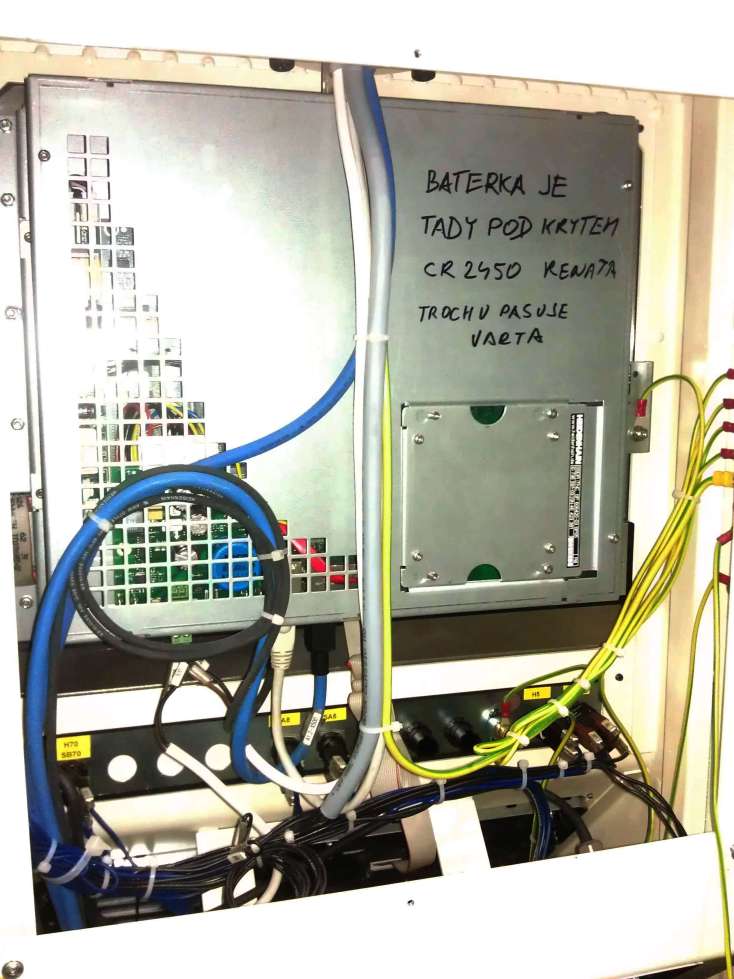

PříspěvekZaslal: pá leden 11 2019, 6:14    Předmět: Citovat
Ještě jsem našel obrázek z poslení výměny baterie, je to asi poslední verze iTNC530, napsal jsem si tenkrát poznámku na kryt a nafotil. Musí se vyndat HDD a tuším potom celá zadní stěna.

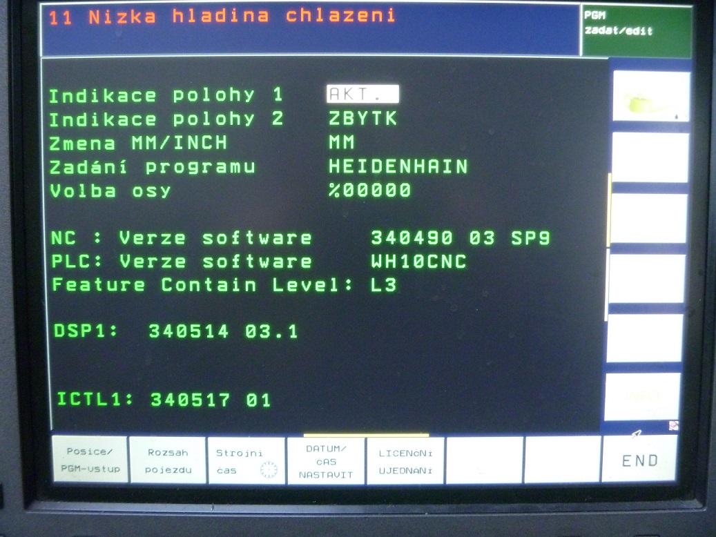

Příspěvky: 19789
PříspěvekZaslal: pá leden 11 2019, 17:31    Předmět: Citovat
Screen s verzema:

PříspěvekZaslal: pá leden 11 2019, 20:34    Předmět: Citovat
Tak podle verze se to tváří jako jedna ze starších. Jen mě trochu matou ty PIII. U nás ve firmě máme verzi z roku 2003, tam je procesor AMD.
U té nejstarší najdeš baterii uvnitř PLC v rozvaděči. To se musí celý systém odpojit, vyndat z rozvaděče a "rozpůlit" - jedna část je zdroj, druhá PLC.
Pokud je to mírně novější (podle verze asi jo), měla by být baterie trochu přístupnější, avšak u té si to nepamatuji.

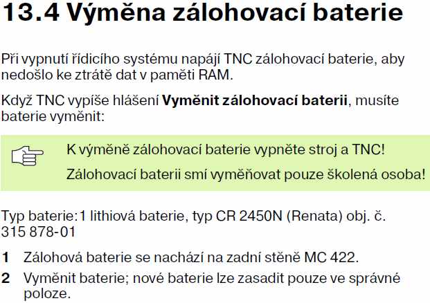

Ono se to bohužel jmenuje iTNC530 asi 14 let, ale každá verze má jiný hardware. V těch nejmladších verzích je řízení v panelu (a baterie dobře dostupná), který je i s klávesnicí v nerezovém provedení s šedými klávesami (foto vnitřku v minulém příspěvku).
Níže je obrázek z manuálu k tvé verzi, baterie je vlevo dole. Text v manuálu je shodný s tím, co jsem dával na začátku.
Manuál

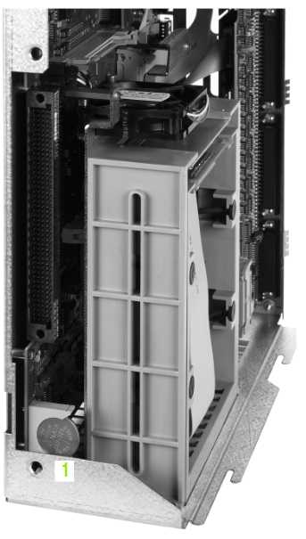

PříspěvekZaslal: so leden 12 2019, 8:48    Předmět: Citovat
Ještě dodávám obrázek tvaru té baterky.
v nouzi se dá použít VARTA, ale může se stát, že nebude mít dotyk.
 Velikost:  6.15 kB
 Zobrazeno:  417 krát
pouzdro v systému je pro tento profil, důležitá je právě ta dělicí rovina v polovině.
 Velikost:  11.78 kB
 Zobrazeno:  440 krát

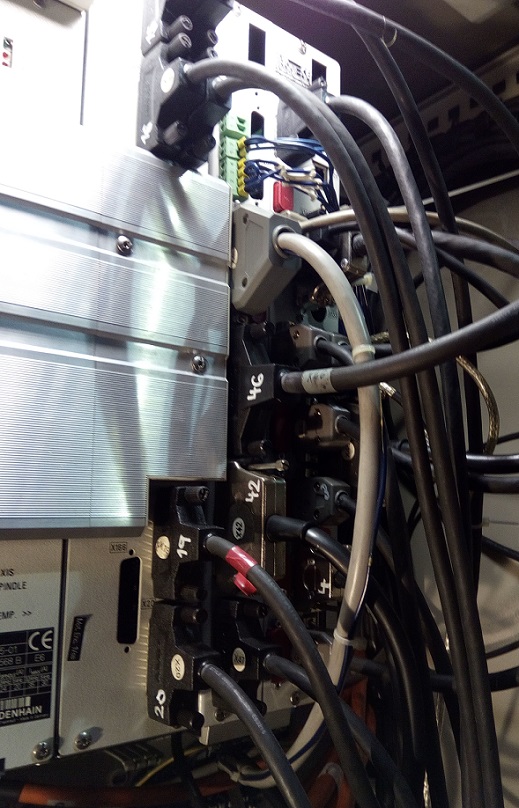

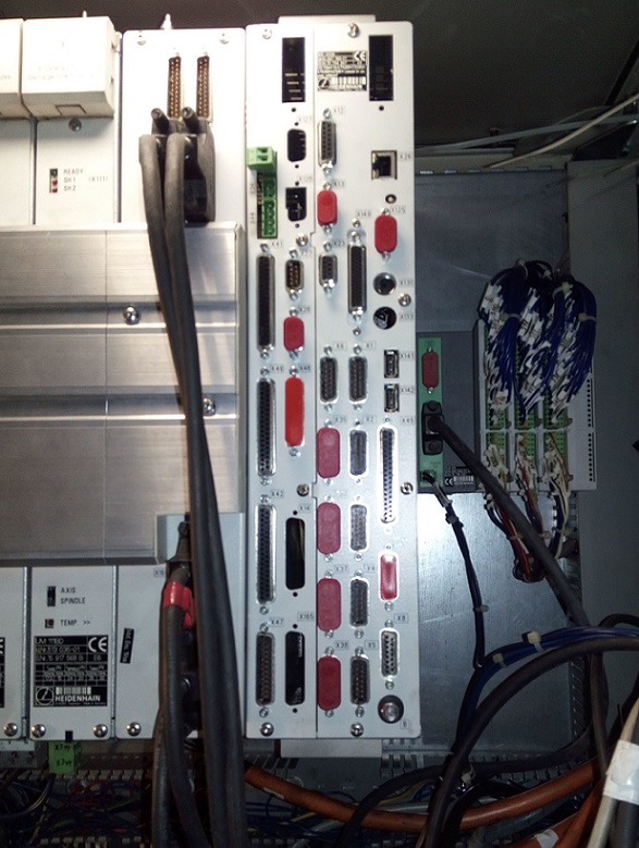

Příspěvky: 19789
PříspěvekZaslal: so leden 12 2019, 23:09    Předmět: Citovat
Tak baterka vyměněná, vše maká jak má. Byla to strašná pakárna, nutno odpojit cca 25 konektorů Canon a celou jednotku vytáhnout ven. No a pak zase zpět. Počítadlo vůbec nevypadá jako PC je to velký jak dvě starý 286 vedle sebe a hromada interface desek v dalších dvou patrech nad sebou. Ta fotka Clipboard01 co jsi sem dával je zadní pohled na baterku a diskový šuple. Je tam originál baterka, držák má boční kontakty v těch plast šínách, Varta by stopro neměla dotek a nebo by se zkratovala.
Je v tom opravdu PIII a na to že to vývoj 2000 tak je to vevnitř opravdu parádně udělaný na spolehlivost, zkrátka profi zařízení na léta. I zdroje jsou lineáry, elyty Siemens, to vydrží navěky. Chlazení pasivní, jen malej ventilátor u disku. Docela jsem na to koukal, ta horizontka je 5 osa, každá osa je kuličkovej šroub s hydraulickým zamykáním. Jenom vřeteno má kolem 2,5 tuny, celek odhaduju tak na 15 - 20 tun.
Díky za pomoc.

Zaujimave, ze si k tomu Pentiu III vybrali asi najhorsi chipset - ALi.
Příspěvky: 19789
PříspěvekZaslal: ne leden 13 2019, 18:24    Předmět: Citovat
No já vůbec nevím, co je to za Pentium III. Není to klasickej šváb ala Coppermine, chladič na něm větrák ale do patice na boardu je narvanej přes redukci plošák a na něm je pár divnejch švábů s pasivním chladičem. Podobně vypadal Katmai ale ten jsem viděl jen s hranovým plošákovým konektorem, tohle má jehlový piny dolů. Nikdy před tím jsem něco podobnýho neviděl.
