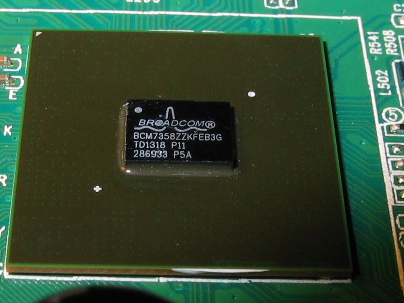

Mam tu nefunkcny satelitny prijimax Xtrend ET4000. Zospodu je nalepka ELICOM GMBH, ET-4000. Podla MAC adresy je vyrobca Digital Telemedia, na doske je napis DTS8601MB.
Po zapnuti len svieti zelena LED na ethernet konektore a blika oranzova. Na seriovej konzole (J501) vidno, ze sa to dokola restartuje - toto sa vypisuje donekonecna:

Bol vadny elyt C901 (220uF/16V), po vymene ziadna zmena. Je tam ale len 0,96 V, co sa mi nezda. Vyzera to ako napajanie CPU - netusi niekto, ake tam ma byt napatie? Na CPU je nalepeny chladic, takze nezistim ani jeho typ...

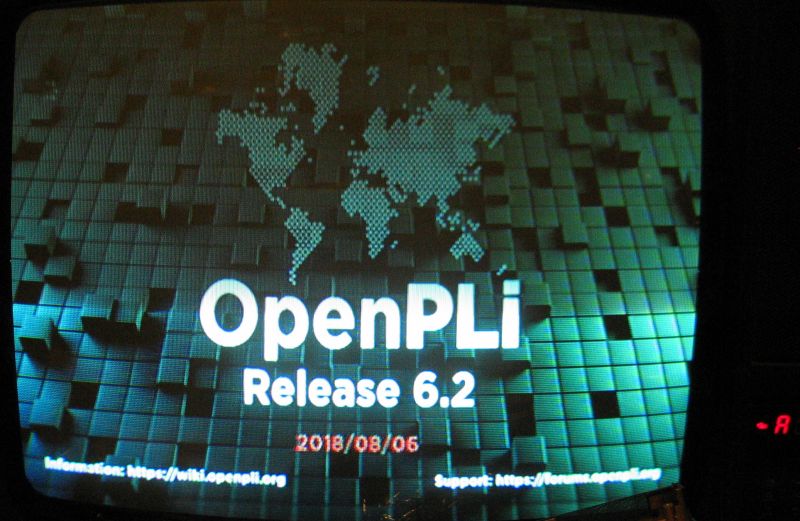

Stiahol som niekde ET4000_751MHz.zip a porovnal zaciatok flash so suborom et4x00/et4x00-cfe.bin. Je to zhodne. Az na to, ze v mojej flash je hned za tym dalsi kus kodu Question
Příspěvky: 36490
PříspěvekZaslal: so leden 05 2019, 20:51    Předmět: Citovat
Ten dalsi kus kodu je pozostatok starsej verzie bootloaderu, zjavne neskodny.
Tie vypisy na zaciatku su z nejakej kalibracie parametrov RAM. Riadok 09 asi indikuje chybu. Urobil som reflow RAM a rozbehol sa bootloader. Vypis dalej nepokracuje (ocakaval som boot Linuxu), ale pripojil som to k TV a normalne to nabehlo Very Happy

 Velikost:  72.92 kB
 Zobrazeno:  463 krát

Gratuluji.Co si pamatuji,dělal jsem jednou ale et6500 tam bylo reflow procesoru.
Roman
Příspěvky: 36490
PříspěvekZaslal: ne leden 06 2019, 19:15    Předmět: Citovat
Dufam, ze mojom pripade to nebolo tiez procesorom, lebo je hned vedla a urcite sa tiez zohrial. Ale snazil som sa fukat smerom od neho a ani elyt vedla sa nenafukol.
Inak na procesore je nalepeny chladic - keby som chcel robit reflow, tak musi ist dole a to by mohlo dopadnut dost zle.
kybl
Založen: Nov 20, 2004
Příspěvky: 737
Bydliště: Freudenthal
PříspěvekZaslal: po leden 07 2019, 7:49    Předmět: Citovat
Foukni na chladič horkovzduchem a opatrně ho sundáš.
Roman
Příspěvky: 36490
PříspěvekZaslal: so leden 12 2019, 15:04    Předmět: Citovat
Tak sa to vratilo, vraj to raz islo a po zohriati uz nie.
Chladic sa ani za tepla nedal pohnut, nakoniec som ho vypacil (vacsi plochy skrutkovac medzi chladic a dosku, podlozit nejakym tenkym plastom). Bol prilepeny nejakym silikonom. V strede chladica je vyfrezovana drazka na "jadro" CPU, akurat prilis hlboka - chladic sedi na okraji CPU a nad "jadrom" takmer milimetrova medzera, vyplnena len tym silikonovym lepidlom.
Po reflowe CPU to funguje - uvidime, dokedy. Okraje chladica som obrusil, aby sa stred dotykal "jadra" CPU, to namazal teplovodivou pastou a okraje prilepil silikonom.
 Velikost:  59.06 kB
 Zobrazeno:  448 krát
Příspěvky: 36490
PříspěvekZaslal: pá leden 08 2021, 18:15    Předmět: Citovat
Mam to tu znovu, tentokrat uplne mrtve. Po zapnuti svieti len zelena LED na ethernet konektore (oranzova neblika). Na seriovej konzole (J501) mrtvo.
effe
Založen: Feb 12, 2005
Příspěvky: 16
PříspěvekZaslal: pá leden 08 2021, 18:28    Předmět: Citovat
Já to měl taky mrtvé , po druhém reflow a úpravě chladiče aby lépe doléhal to používám jako přehrávač a zatím jede .
Příspěvky: 36490
PříspěvekZaslal: pá leden 08 2021, 23:40    Předmět: Citovat
Urobil som znovu reflow a zase to zije.
effe
Příspěvky: 16
PříspěvekZaslal: so leden 09 2021, 8:53    Předmět: Citovat
Ještě jsem broušením na smirkovém papíru položeném na stole snížil to vyfrézování na hliníkovém chladiči aby to odpovídalo rozměru procesoru (tuším na cca 0,7 mm) . Ono to asi o moc lépe chladit nebude , spíše placebo efekt pro mne Smile
Příspěvky: 36490
PříspěvekZaslal: so leden 09 2021, 11:37    Předmět: Citovat
To som urobil uz minule (pred dvoma rokmi).
warp
Založen: Sep 23, 2004
Příspěvky: 1186
Bydliště: Praha-Sobín
PříspěvekZaslal: ne leden 10 2021, 22:26    Předmět: Citovat
Tak teď už jen zasloužené "křemíkové nebe" Very Happy
