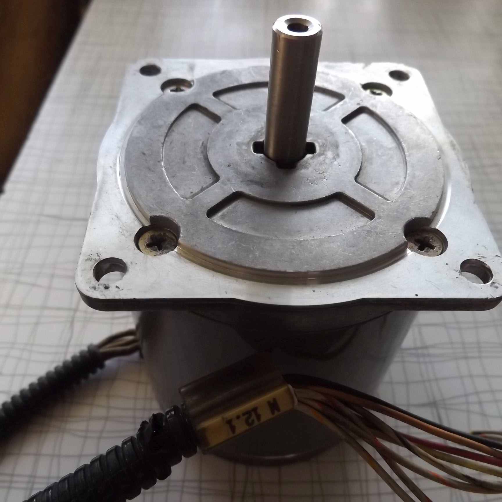

Prosím o radu - mám doma 2ks takéto krokáče. Sú funkčné ložiská som vymenil.
Otázka čo na nich skontrolovať? a radu akú majú cenu? alebo za čo ich predať? (doma na ne sadá prach).
Sú dosť silné - hmotnosť 2,5kg

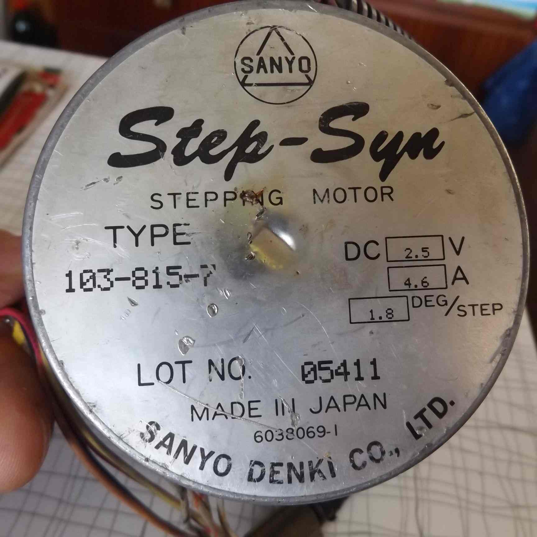

foto

Podle osmi vývodů to můžou být čtyřcívkový bipoláry. Vem ohmetr a proměř jestli tam jsou skutečně 4 navzájem odizolovaný cívky. Tyhle čtyřcívkový bipoláry můžeš připojit na klasický dvoufázový drivery s paralelně zapojenejma cívkama ale na to potřebuješ jejich datašít. Já mám takhle paralelně zapojený Nema 17 na MPCNC.
Zkusils ho nalýzt? https://www.sanyodenki.com/archive/document/product/servo/catalog_E_pdf/SANMOTION_F2_E.pdf Řada 103 tam sice je, ale další jsem nenašel. Asi je to něco dost starýho. A taky jsem si všiml, že čtyřcívkový bipoláry v katalogu nemají.

Pokud jsi z toho pri vymene lozisek vyndal rotor, je celkem pravdepodobne zes tim motory znicil. Rotor se timto odmagnetuje a motor ztrati silu. Takze cena bude tak srotova.

Daji cely motor do civky a pusti do toho pulz z kondiku. Ono se to da rozebrat, ale rotor se musi vysouvat do nejake zelezne trubky.

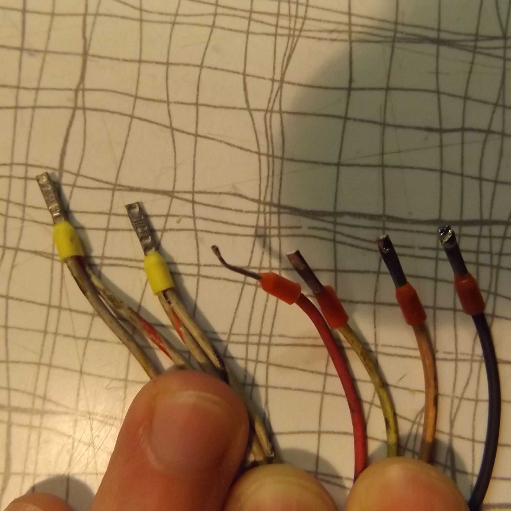

Celeron - sú 4 odizolované.
No mám ich doma zo 12 rokov.
Skúšal som ich cez Parallel port z ULN 2003 (tj. cca 500mA) - silu to malo aj pracovalo OK.
https://electronics.stackexchange.com/questions/15249/driving-stepper-motor-using-uln2003a-ic
Ešte k tej magnetizácii som niečo chcel. Ako zistím či je to OK?
Ono pri testoch z ULN sa to akosi "nabilo" - teda ťažšie sa to otáča rukou ako ked to stálo. Len ako som písal skúšal som to "len" cca 500mA - aj troch viac do zhorenia ULN.

Jestlis motor odjebal tou rozborkou nezjistis nijak pokud nebudes mit dynamometr, nezmeris moment a neporovnas s datasheetem. On se tocit bude vzdycky, ale s mensim momentem nez by mel spravne mit. Rotor se nikdy neodmagnetuje uplne.
ULN se na rizeni takovychto motoru vubec nehodi, pouzij napr. TB6600.
Z ULN se to nijak nenabilo, jen se zatizily civky. Zkus ty draty spojit vsechny dohromady a uvidis jak se ti motor "nabije" a pujde s nim tezko tocit Smile

Pokud to jsou opravdu odizolovaný čtyřcívkový bipoláry, tak se obávám, že bez datašítu nedáš dohromady jak pospojovat paralelně či sériově cívky pro dvojfázovej bipolární driver. Já jsem u těch svých NEMA17 měl papíry od prodejce.
Možná to jde nějak vyměřit, já ale nevím jak. Zkus napsat SZ uživateli EC1045, dělá v EM Brno (bývalý MEZ) či jak se to teď jmenuje. Když nebude vědět, tak se ti může zeptat v konstrukci či u jinejch "chytrejch". Wink
