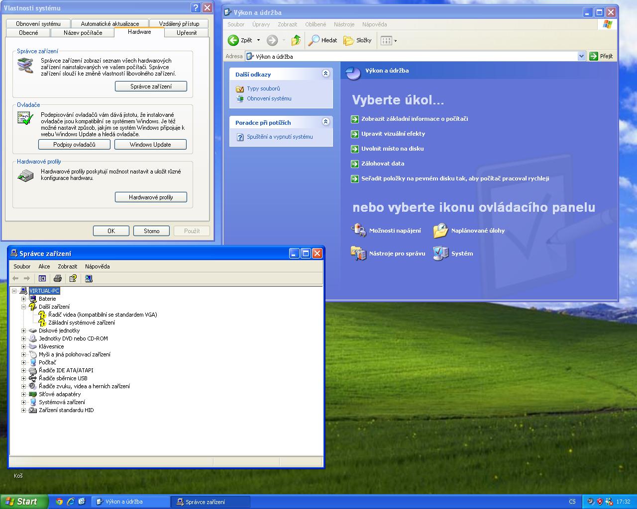

Pripojil som disketovku, nastavil v biose, aj sa ozve pri bootovaní, ale Windows XP ju nevidí. Základná doska je SiS BST1ME v1.3a

JiriTom

PříspěvekZaslal: so prosinec 01 2018, 19:26    Předmět: Citovat
Co je ve Správce zařízení ? Tam vidět je - s chybou ?

Příspěvky: 36490
PříspěvekZaslal: so prosinec 01 2018, 19:56    Předmět: Citovat
Mali by tam byt dve zariadenia - mechanika aj radic.
