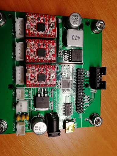

Ahoj všem.
v tomto oboru jsem naprostý nováček.
Kvůli výrobě DPS jsem si pořídil takovou malou frézu z číny.
Není to nic profi, ale jde o to, že bych se s tím chtěl naučit a pak se uvidí.
Celé to řídí řídící deska osazena procesorem MEGA 328P, myslím,že je to stejný cpu jako používá arduino.
Připojení je přes USB,které řídí čip CH340C (možná G)
Je na ní napsáno WOODPECKER 3.0 GRBL

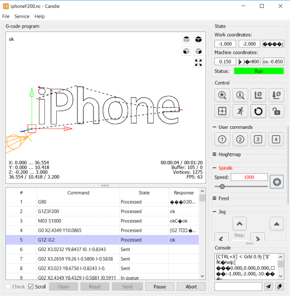

Celé jsem to sestavil, nainstaloval ovladač (vyzkoušel mnoho ovladačů) , stáhnul jsem si controller Candle (všechny jeho verze).
Ale zkoušel jsem i mnoho jiných controllerů. U všech mám stejný problém.
Ještě upřestím, že v základní desce je nahrán řídící program grbl_v9.0
Po zapnutí se vše tváří, že funguje.
Spustím Candle, nastavím port a rychlost a program se spojí s řídící deskou.
Pokud ovládám jednotlivé osy pomocí Candle, chodí to, fréza se točí, lze nastavovat otáčky a na první pohled není vidět žádný problém.
Ale ta řídící deska sice povely jakoby vykonává,ale už mi zpětně nekomunikuje s Candlem. Posílá nějaké nesmysly, nedefinované znaky, otazníky, místo číslic atp. Ostatně lze to vidět na přiloženém screenu.
At dělám co dělám, zkouším nejrůznější verze ovladačů i controllerů. Vyměnil jsem napájecí zdroj a vyzkoušel všechny USB kabely co jsem doma našel.
Když pak nahraju do controlleru nějaký vzorový gcode a tento spustím. Fréza začne normálně pracovat. Ale pokaždé se v jiném místě zasekne a nic se dál neděje.
Někdy se kousne už na druhém řádku a někdy až na 60tém ... Nejde s tím dělat nic, musím controller i řídící desku restartovat a pak začít znova ...
Vůbec nevím co ještě zkusit, kde co nastavit. Nenapadá vás prosím něco?

Jak jsou na tom ty tři drivery pro krokáče? Vypadá to jako Pololu. Na ty se dávaly chladiče i u 3D tiskáren. Na CNC budou zatížené ještě víc. Nepřehřívají se?
JJ, jsou na nich chladiče. Já je pak sundal, abych se právě podíval, jestli mi třeba hrana toho chladiče něco nezkratuje ... Dále jsem řídící desku už pak zkoušel jen bez frézy samotné, tedy bez motorů, takže jsem je zatím zpět nedával ... Ale ikdyž je zcela z desky vytáhnu, stále se to chová stejně ...

No mega samotná vypadá, že nějaký krystal má. Je ale tak malinkaty,že nejde přečíst ani hodnota...
Nicméně jsem si všiml, že klasické arduino ma RS/USB převodník CH340G s krystalem 12MHz, kdežto na této desce je osazen CH340C, který krystal nemá ... Nevím jaký je mezi nimi rozdíl, ale možná by to mohlo souviset s tím, že přes tento komunikátor nelze megu přímo flashovat ... Je v ni nahrán protokol grbl 0.9j , a tohle by mohl možná důvod, proč se mi nepodařilo tento protokol přehrát nebo aktualizovat na 1.1

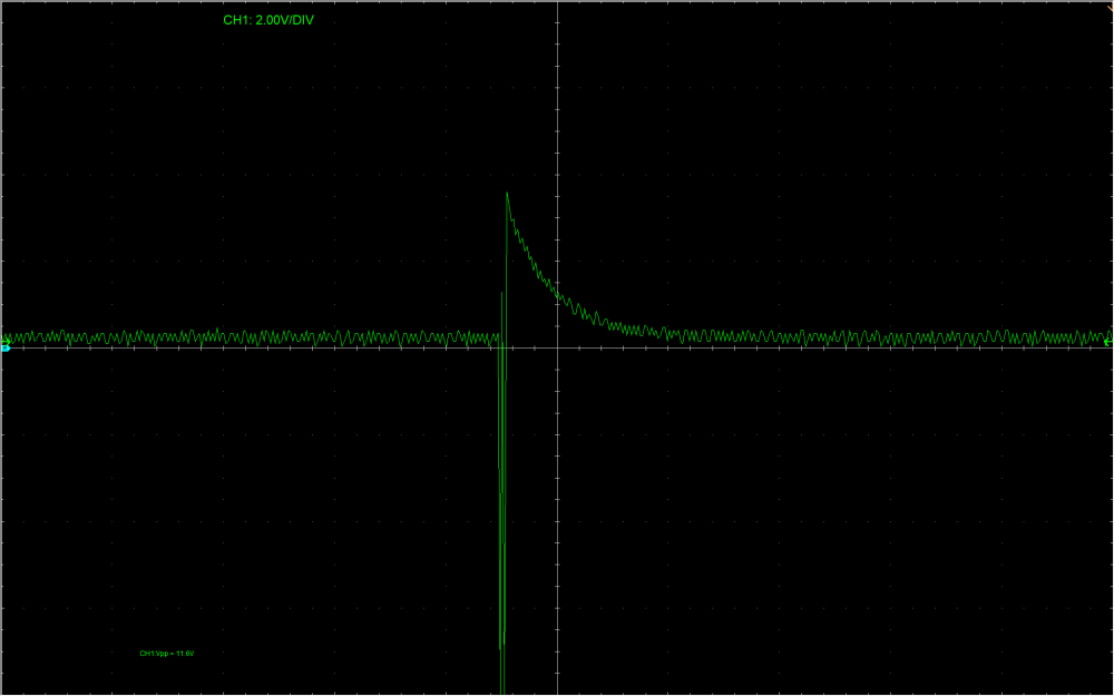

Tak jsem si od známého zapůjčil USB osciloskop,ale teda jako úplně nevím,co s ním mám zjistit ...
No zkusil jsem ho připojit na RX a pak na TX nožičku CH340C.
Na RX i TX to zprvu vypadá stejně ... Když něco probíhá na osciloskopu se objeví to co přikládám na obrázku. Pak ale TX přestane ... Když pošlu příkaz z kompu, RX reaguje, ale na TX se již nic neobjeví ...

Příspěvky: 6884
PříspěvekZaslal: st září 19 2018, 11:43    Předmět: Citovat
Nezapomeň připojit zem sondy a pak nastav časovku tak, aby bylo něco vidět. Má to vypadat nějak takhle: Obrázek je samozřejmě ilustrační.

PříspěvekZaslal: st září 19 2018, 11:58    Předmět: Citovat
Very Happy
Sakra jak tohle mám z toho dostat Very Happy ...
Mám osciloskop VOLCRAFT DSO-2090 USB ...
Ať klikám jak klikám,tak takový obrázek z toho teda nedostávám ...
Příspěvky: 6884
PříspěvekZaslal: st září 19 2018, 12:09    Předmět: Citovat
Domluv se s někým z okolí, ať se ti na to mrkne. Nemáš na to znalosti a pokud si ty znalosti chceš pořídit, tak budeš muset dost studovat. Neříkám, že to nejde, ale vezme to čas. Případně pro začátek nastuduj základy měření osciloskopem a jak vypadá UART protokol, Google pomůže.
