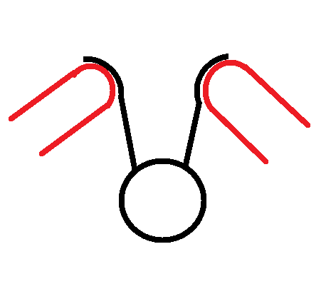

Normálně jsem orovnal brusný kotouč tl.10mm po obvodu na půlkruhový profil a po rozdělání kudel nabrousil ....
Příspěvky: 20165
PříspěvekZaslal: po září 03 2018, 10:24    Předmět: Citovat
Takto:
 Velikost:  7.93 kB
 Zobrazeno:  211 krát
Příspěvky: 19789
PříspěvekZaslal: po září 03 2018, 21:11    Předmět: Citovat
Znovu si přečti, co jsem napsal. Ty hrušky jsou kolmo a nebroušený, broušený jsou lichoběžníkový kudly, co kmitaj přes ty hrušky. Zejtra to nafotím.

No já tedy ty hrušky brousím , aby měly hranu , jakmile se zakulatí, šikmý
zub již větvičku zatahuje pod sebe a žvýká ji . Stříhá to dle mého názoru právě na hraně hrušky a ostří šikmého zubu .
Nepochopil jsem ,jak tam BOBOBO ten kotouč dostane - na mé liště možná kousek na vnější části lišty, dovnitř do toho patvaru hrušek se nevejde .

Dávám kotouč místo pilového kotouče do STOLNÍ pily . Jde to krásně a rychle . Zrovnatak , ale s kolmým orovnáním , brousím lichoběžníky . Ó jak jednoduché , Voctne .
