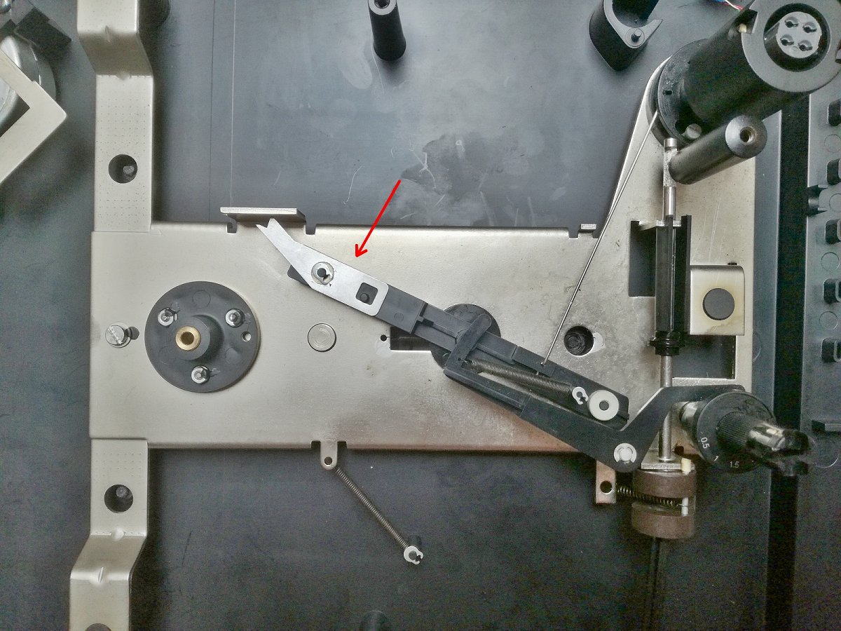

Ahoj,
dostal se mi do ruky starý gramofon Tesla NC 470. Gramofon je částečně funkční a hraje, má ale spoustu vad/nedostatků. Co mě momentálně trápí nejvíc je, že na konci desky se nezastaví a ani se nezvedne ramínko. Návod jsem pročetl i servisní, ale pořád nevím co s tím. Myslím si, že je něco špatně s mechanismem, co má vypínání na starosti, ale nevím, jestli je rozbitý (např. něco ulomeného) nebo jen něco špatně nasazeného - přikládám foto. Nezdá se mi právě ta část označená šipkou. Na této fotce, co jsem našel na netu, to vypadá jinak, viz http://photobucket.com/gallery/http://s60.photobucket.com/user/DISHOA/media/DSC_0207.jpg.html I když se snažím mechanismus do této pozice dostat, vždy když dojede deska na konec, část označená šipkou vyskočí a zpět se už nevrátí. Mimo to gramec se stejně nevypne. Máte nějaký nápad jak to opravit?
Díky.

Na fotce nic ulomeného nevidím, zkontroluj tu tyčinku. A taky, zda se černá páka s kovovou vidličkou na konci, do které má ta tyčinka narazit, při pohybu raménka směrem k ose talíře lehce vykloní, aby do ní ta tyčinka mohla zabrat.
EDIT: Píšeš, že hýbe. Všiml jsem si toho až teď.

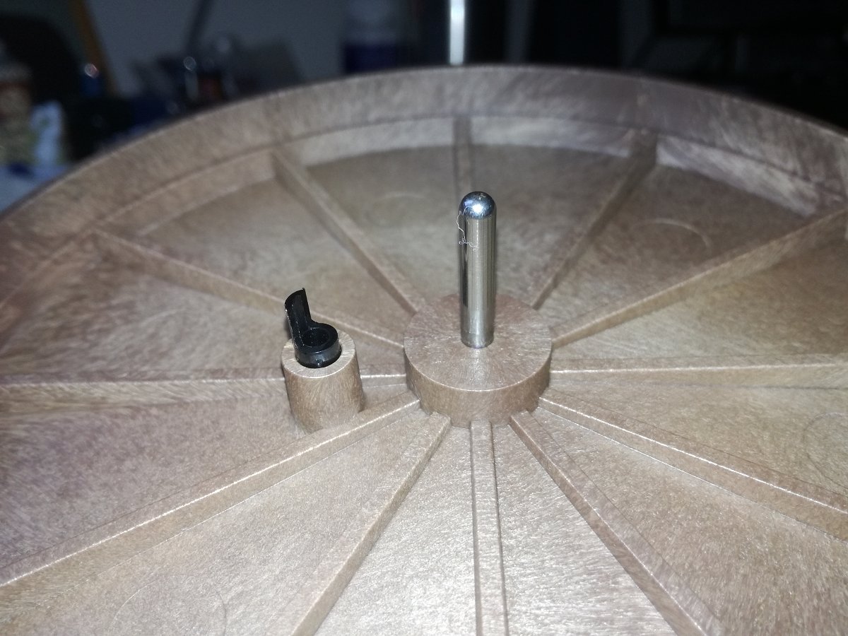

ok1hga:
Výstupek zespodu malého talíře je, viz foto. A ta část, co jsem označil šipkou do něj narazit může.
elektrosvit:
Ano, ta "vidlička" se postupně vykloní, ale nic se nestane. Ale pořád mě mate ten obrázek, který jsem našel u jiného uživatele na netu. Do takové pozice se ta "vidlička" samovolně nedostane...

elektrosvit
Založen: Jun 27, 2016
Příspěvky: 2514
PříspěvekZaslal: so červen 09 2018, 19:57    Předmět: Citovat
Na obrázku z netu vidím rozdíl jen v užším ohnutém výstupku šasi a možná delším táhlu (č. 32 dle dokumentace), takže vidlička "parkuje" dále od talíře. To by na funkci nemělo mít vliv. A když tedy vrátíš subtalíř do šasi, budeš ním rukou otáčet a současně pohybovat raménkem směrem ke středu talíře, co mechanismus udělá?

Já jsem z toho jelen... Teď jsem to znovu zkoušel jak jsi chtěl. Spustil jsem gramec pouze se subtalířem a hýbal ramínkem. A vše se kompletně vypnulo tak jak má. Dal jsem tam desku a opět to bylo ok! Jenže zkusil jsem to s deskou podruhé a k vypnutí zase nedošlo. Udělal jsem i to, že jsem ramínko vrátil do odkládací polohy a znovu spustil, ale zase nic, talíř se točil dál. Sundal jsem desku, talíř, nechal jen subtalíř, hýbal ramínkem a zase ok. Přijde mi, že je možná něco uvolněný nebo hnutý a proto to dělá tak náhodně. Netuším...
Edit: To bylo teď poprvé, co jsem viděl, že to někdy funguje...

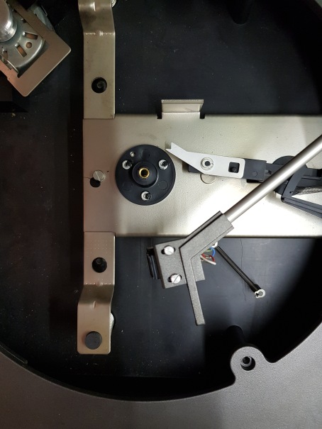

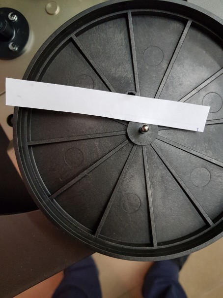

Musí tam být souhra pohybu toho plíšku (ovládá se raménkem) a úhlu zkosení toho kolíku. U mne je to takto a funguje to:

PříspěvekZaslal: so červen 09 2018, 20:55    Předmět: Citovat
Díky za fotky, to natočení kolíku ještě zkontroluju. Já ten gramec mám cca 2 dny, takže spíš zjišťuju, co funguje a co ne. Ale dokud byl složenej, tak mi na konci desky nevypnul nikdy. Teď když jsem to zkoušel v rozebraným stavu, někdy vypne, někdy ne...
Ta kovová "vidlička" (plíšek), je u toho černýho ramena na pevno nebo se lehce hýbe do stran? U mě se hýbe, tak nevím jestli to tak má být...

PříspěvekZaslal: so červen 09 2018, 21:15    Předmět: Citovat
Má se hýbat. Okolo výstupku, na kterém je zajišťovací podložka. A vedle vidíš doraz v okénku vidličky.
Bernard
Založen: May 27, 2005
Příspěvky: 3655
PříspěvekZaslal: so červen 09 2018, 21:26    Předmět: Citovat
Ano, hýbe se. Ten plíšek je nasazen na plastový kolík s malou radiální vůlí, a zhora zajištěn podložkou a segerkou. Na výšku je tam taky vůle, tak se dá plíškem houpat. Vůle v otáčení je vymezená kolíčkem ve čtvercovém otvoru.
