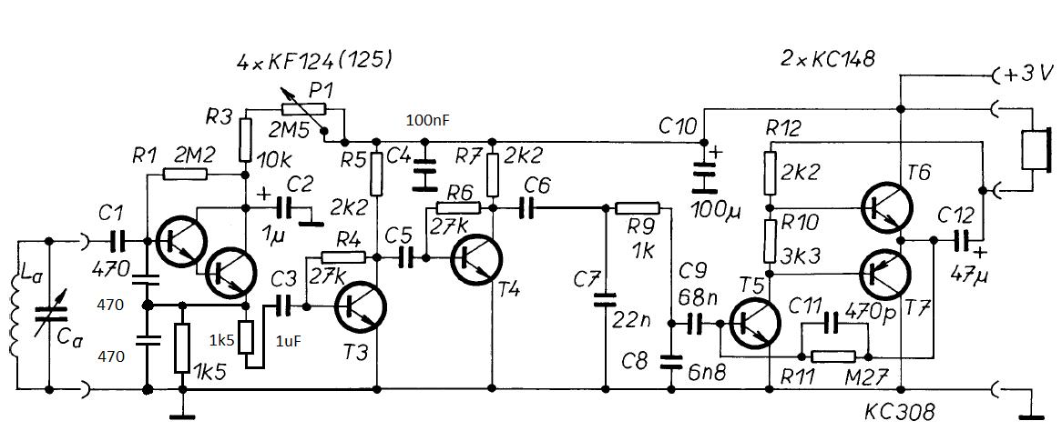

Dobre rano.
Nedavno ma zaujala jedna schema v ARA10/99 na vstupe bol použity darlington kde potenciometrom v kolektore sa regulovala spatna vazba...aj vinutie feritky použivalo iba jedno vinutie...autor tvrdil že aj to čo ine nie Cool
tak mi to nedalo a spravil si ho...ide OK a je fakt citlive akurat trebalo odtienit feritku od elektroniky..
Mna ale zaujima využitie tlmiviek...napajane je to z 3V dalsie dva stupne su so spolocnym emitorom v kolektore maju R 2k2..tak ma napadlo zaradit tam tlmivky..2,5mH ? taku hodnotu som občas videl u AM..lenže kam.. Question
medzi kolektor a jeho odpor čo ide na plus..a ich spoj blokovat kondikom M1 ?
alebo až za odporom tu prerušit spoj na plus a vložit tlmivku .. ?
či to nema vyznam a odpory su dost velke a straty VF minimalne..
Příspěvky: 20540
PříspěvekZaslal: so březen 10 2018, 8:10    Předmět: Citovat
Myslíš asi Novotného konstrukci z PE10/99 na straně 32 (v ARA10/99 totiž nic takového není).
Když nahradíš odpory tlumivkami, možná to nějak bude hrát, nakonec i T3 a T4 by to měly vydržet (mají dovolený Ic<30 mA, přičemž by jimi měl téci proudy maximálně do 20 mA), to záleží na tom, jak tvrdým zdrojem to napájíš.
Odpory R5 a R7 jsou tam nutné, protože úbytek napětí na nich stabilizuje pracovní body tranzistorů T3 a T4. Jednoduše: stoupne napětí na kolektoru, odporem R4 (pro R6 to platí taky) poteče do báze větší proud, tedy poteče větší proud i kolektorem a v důsledku vyššího úbytku na kolektorovém odporu to napětí opět klesne.
Ty odpory stabilizují kolektorové proudy těsně kolem 1 mA
Jenomže tlumivka má ohmický odpor podstatně nižší! Odpory R5 a R6 jsou najednou napájené přímo z baterky a proud báze je víceméně konstantní bez ohledu na proud kolektoru, což je nežádoucí stav.
Porovnej si už jen spotřebu, tedy jako to, že ty dva tranzistory se podílí na celkovém odběru 2 mA, zatímco, když nahradíš ty odpory tlumivkami, přidají každý zbytečný odběr až 20 mA, a to je rozdíl rovný ruskému tranzistoráku hrajícímu poměrně dost hlasitě.
Nech tam ty odpory.
Jestli chceš zkusit zvýšení zisku s tlumivkami, dej jednu k R5 do série. Tím se ti zvětší pro střídavou složku zatěžovací impedance na asi 8k na dolním konci pásma SV, čili teoreticky stoupne i citlivost, i když zdaleka ne 4x, odhaduji skutečné zvýšení citlivosti na sotva 2x, zato stoupne náchylnost na rozkmitání.
Když totéž uděláš i u T4, bude to kmitat celkem spolehlivě, ale hrát už moc ne.
Ale stejnosměrné poměry se pozorovatelně nezmění.
Těm, kdo si nevybírají odpovědi na soukromé zprávy, už příště neodpovím. Tak.
Příspěvky: 12442
PříspěvekZaslal: so březen 10 2018, 8:54    Předmět: Citovat
určitě tam nech jen ty odpory, jinak to bude nekontrolovatelně kmitat . . .

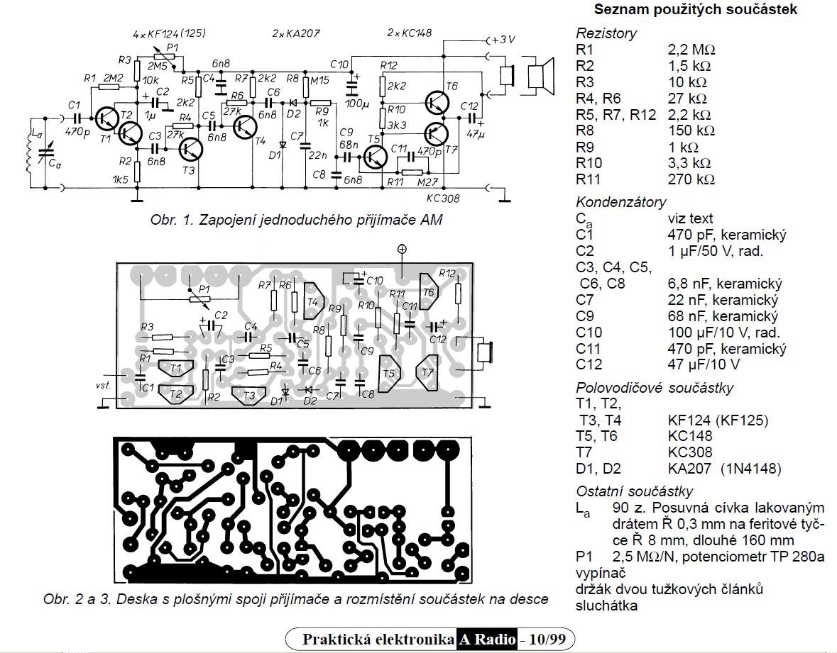

. . . a aby i ostatní věděli o čem se bavíme, dám sem schéma a popis.
 Soubor:  prijimac_AM_text.jpg
 Velikost:  261.17 kB
 Staženo:  337 krát
 Soubor:  prijimac_AM.jpg
 Velikost:  167.12 kB
 Staženo:  452 krát

Nie nie..nepochopili ste ma..ja tie odpory nechcem vyhadzovat je mi jasne ze urcuju kolektorovy prud ..len mi islo o to či ich dat
pred alebo za odpor do serie..
ale čitam tu že nema to vyznam žeby to kmitalo...takže odpoved som dostal ..diki Wink
len som myslel že tym nejake tie percenta vf energie doostanem navyše..
vyriešene.
Příspěvky: 12442
PříspěvekZaslal: so březen 10 2018, 10:15    Předmět: Citovat
nějaké procento signálu možná ano, ale za cenu nestability a divokého kmitání . . .
ono to i v originálním zapojení také zakmitává a tím to vlastně zvyšuje citlivost přijímače.
Nastavením právě před bod nasazení oscilací má tento typ přijímače největší citlivost na AM.
"přetažením" zesílení za hranici vzniku oscilací vzniká možnost příjmu i signálů bez nosné, tedy signálů CW a SSB.
V původním zapojení je kmitání dáno kapacitními vazbami mezi spoji kolem toho darlingtonova zapojení tranzistorů a stabilita je dost mizerná.
Proto jsem tehdy vymýšlel "co s tím" . . . a napadlo mě použít zapojení oscilátoru s poměrně tvrdým kapacitním děličem mezi bází a emitorem tranzistorů . . . pak už to bylo poměrně stabilní a "vazba" nasazovala skokově a vždy ve stejném místě potenciometru.
Příspěvky: 20540
