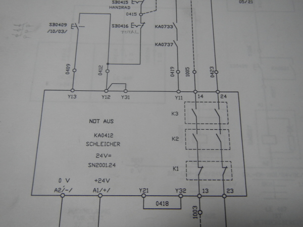

Pro administrátora: trošku neznalost, s řídícím systémem (TNC407) pracují desítky typů strojů. Každé zapojení je jedinečné. (jako prázdná 74188 a teprve po naprogramování plní svoji funkci, pokaždé jinou)

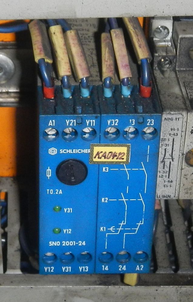

-Dveřní spínač odpojen už leta, koncové a havarijní spínače měřeno, napájení a vstupy na bezpečnostní relé jsou v pořádku. Zároveň kontrolováno i vlastní diagnostkou - výpis stavu vstupů a výstupů. Na to bezpečnostní relé jsem měl podezření také, ale spíná jak má, jen jsem neměl možnost zkontrolovat časový průběh. Dokumentaci mám kompletní, co se ke stroji dodává, bohužel některé části jsou kreslené jako funkční bloky. - pohony a vřeteno Indramat.

ronoda napsal(a):
...Na to bezpečnostní relé jsem měl podezření také, ale spíná jak má,..
Pokud jsou svorky 13-14 a 23-24 spojeny, tak ano. LED mohou klamat. A pokud je relé v pořádku, je třeba jít po drátech až do TNC407.

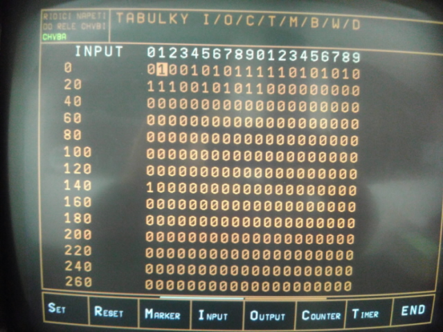

Zkus se mrknout na stavy vstupů na TNC. Heslo je 807667, pod položkou table najdeš vstupy a výstupy. Měl bys tam vidět změnu stavu při stisku kteréhokoliv tlačítka centrálu.
Co se týká těch tlačítek centrálu, měly by být zapojeny všechny do série, včetně toho na točítku, takže bych se zaměřil na kabel na točítku. Stiskem kteréhokoliv tlačítka centrálu se obvod přeruší. Na některých strojích byly takto zapojeny i havarijní spínače (poslední koncák), takže by mohl být zalehlý.

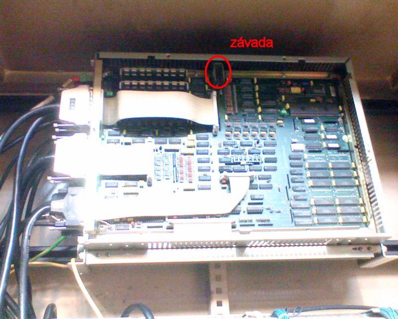

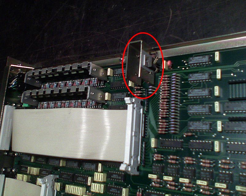

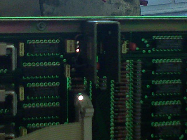

Kdysi jsem měl podobný problém a závada byla v samotném TNC.
Nevěřil jsem vlastním očím. S tímto "nedostatkem" stroj běžel mnoho let, než začalo docházet k záhadnému chování (NOT-AUS).

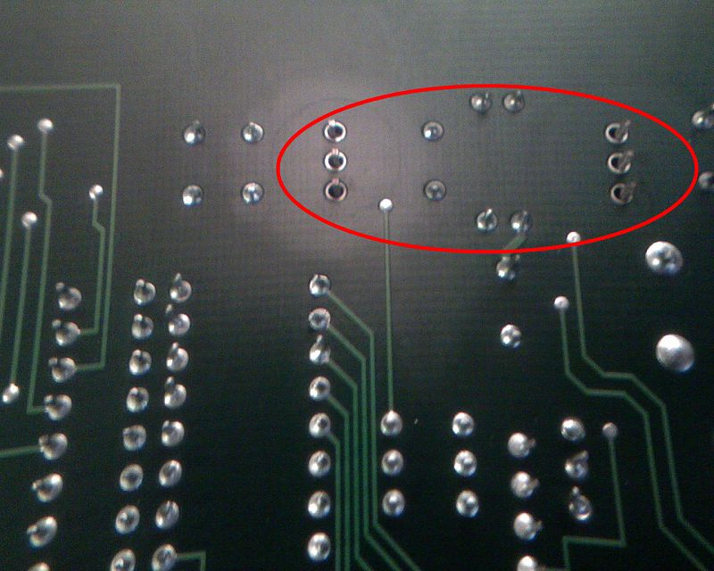

masar*** to vypadá jako nezapájené z výroby???

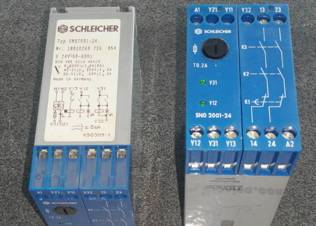

Jinak ta závada nepřišla naráz, Startovací tlačítko někdy stačilo podržet doporučovaný 2 sekundy ale někdy taky 20 sekund, jak kdy. Teď to nenaskočí vůbec. Okruhy Totalů, koncových a havarijních spínačů zkontrolováno měřením na výstupu do relé. Stále mám podezření na toho Schleichera , na časovou posloupnost, těch 160ms nemám jak změřit, a nové relé jsem nikde v Česku nenašel, vlastně jsem našel jediné v Americe na Ebay, nebo jsem blbě hledal.

ronoda napsal(a):
masar*** to vypadá jako nezapájené z výroby???...
Nejsou to jen soudruzi z NDR, kdo dělají chyby. Také mě to překvapilo, od Heidenhaina jsem to nečekal, ale hlavně jsem nepochopil, jak to mohlo tolik let fungovat s tak fatálním nedostatkem.
Zabýval jsem se tím v rámci el.údržby, jednalo se o stroj MCFV100 s TNC407.
Ale je to pro mě už minulost, jsem přes dva roky v důchodu.
Asi bych vycházel z (ne)přítomnosti napájecího napětí +24V na pinu 1 X44.
ronoda
Založen: Dec 12, 2017
Příspěvky: 825
Bydliště: Pardubice
PříspěvekZaslal: po březen 05 2018, 17:25    Předmět: Citovat
Zítra to zkontroluji, jestli tam taky nemám "soudruhy z NDR?" Překvapuje mě, že to není pájeno najednou (něco jako vlna), a jinak ty otvory jsou prokovény celé, tak to fungovalo do ty doby než to mezi sebou zoxidovalo, nebo nějaký otřes. Zítra taky zkontroluji tvoji radu - dík.
Příspěvky: 13898
PříspěvekZaslal: po březen 05 2018, 17:49    Předmět: Citovat
Domnívám se, že mělo jít o dodatečné pájení po vlně, k němuž omylem nedošlo. Byla to dvojice stabilizátorů (nebo tranzistorů) na společném chladiči jako celek. Závada se začala projevovat zprvu jen při větších vibracích stroje (větší prac. posuv) a pak stále častěji. Poté, co pomohlo náhodné poklepání šroubovákem na skříň TNC, jsem se pustil do pátrání, desku jsem vyjmul a při pohledu proti světlu jsem uviděl tohle:

Harry.pa*** na vstupech jsou havarijní spínače v sepnutém stavu
(X,Y,Z=1,4,6)
Bohužel Totaly nejsou v tabulce vstupů, je to řešeno mimo systém.
U všech ostatních ovládacích prvků činnost vidím.
