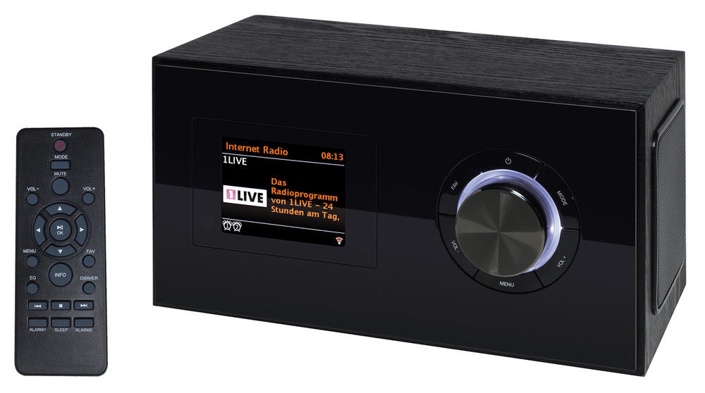

Zdravím pánové, koupil jsem ženě internetové rádio TERRIS IWR 261.Rádio hraje skvěle, vše funguje super.Bohužel jak na sviňu žena poslouchá jakési Španělské rádio LOCA FM LATINO přes chytrý telefon.A proto jsem ji koupil to internetové rádio.Ale ta LOCA není v seznamu stanic.Takže ona to nechce používat a já jsem zklamaný, že jsou tam všechny rádia světa, krom jediného.Dá se ten seznam nějak aktualizovat?

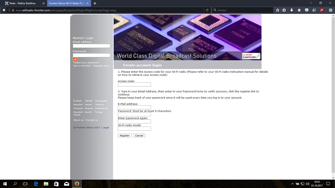

principem těchto služeb - Mediau, či toho Tvýho Frontier wifi je, že si tam založíš uživatelský účet. Tam zadáš - v mým případě "Mediau" MAC adresu wifi rádia, v Tvým případě do Frontier wifi zadáváš nějaký "acces code" co musíš nějak zjistit z menu, či manuálu. Pak Tvůj mail a heslo pro správu.
Rádio se po zvolení (v mým případě) Mediau spojí ze serverem a používá externí seznam stanic.
Musíš to vyzkoušet. Víc Ti dokážu poradit ohledně rádií spolupracujících s tím "MediaU".

je tam přímo napsané, že máš použit http://www.wifiradio-frontier.com
Příspěvky: 10037
PříspěvekZaslal: ne říjen 01 2017, 9:52    Předmět: Citovat
- Aplikace "Undok" je přímo určena pro jeho typ rádia
-O mediau píšu, protože ji znám a wifiradio frontier bude to samý.
-otevřít http://www.wifiradio-frontier.com - Vlevo "register here" a zadat:
"acces code" - což musí zjistit přímo z toho kusu, co má před sebou (třeba je to MAC adresa)
Zadat svůj e-mail
zadat PIN delší než 6 znaků
zadat ten pin znovu pro potvrzení
typ svýho wifi rádia.
potvrdit register.
A to je celý.
