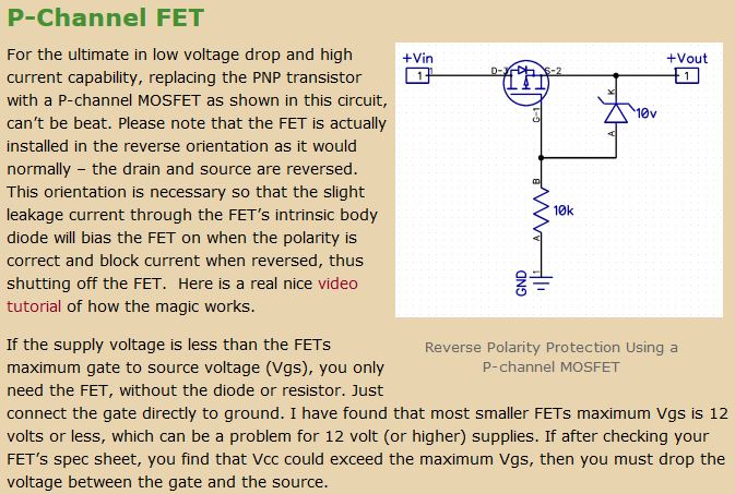

Koukal jsem se na ochrany proti přepolování baterie a našel jsem zajímavé zapojení, kde proud teče z Drainu do Source u P-MOSFETu. Na internetu to vysvětlují, tak, že pokud je vytvořen vodivý kanál v MOSFETu (napětím mezi G a S), tak na směru toku elektronů pak nezáleží. Shocked
Setkali jste se s podobným zapojením, kde by proud tekl mosfetem v "reverzním" směru ?

Že by proud v reverzním směru tekl tou vnitřní diodou? Ale to pak teče asi pořád, nee? K čemu je to dobré?

Dobré to má být právě jako "ideální" dioda. S vnitřním odporem 10-ky miliohmu a schopností vést ampérové proudy.

Funguje to, pouzivam to a to I v praci. Na automotive vecech jsme to davali jako ochranu proti prepolovani kdyz byl ubytek na diode neakceptovatelny. Taky na bateriove napajeny veci to davame, kdyz jedem ze 2 tuzkovek, tak tam dioda nemuze byt.

frpr666 napsal(a):
- ano, zopnuty moosfet vedie prud oboma smermi, ta dioda je tam vtedy nanic, na vedeni sa uz nepodiela nakolko je na nej ovela veci ubytok ako na zopnutom mosfete.

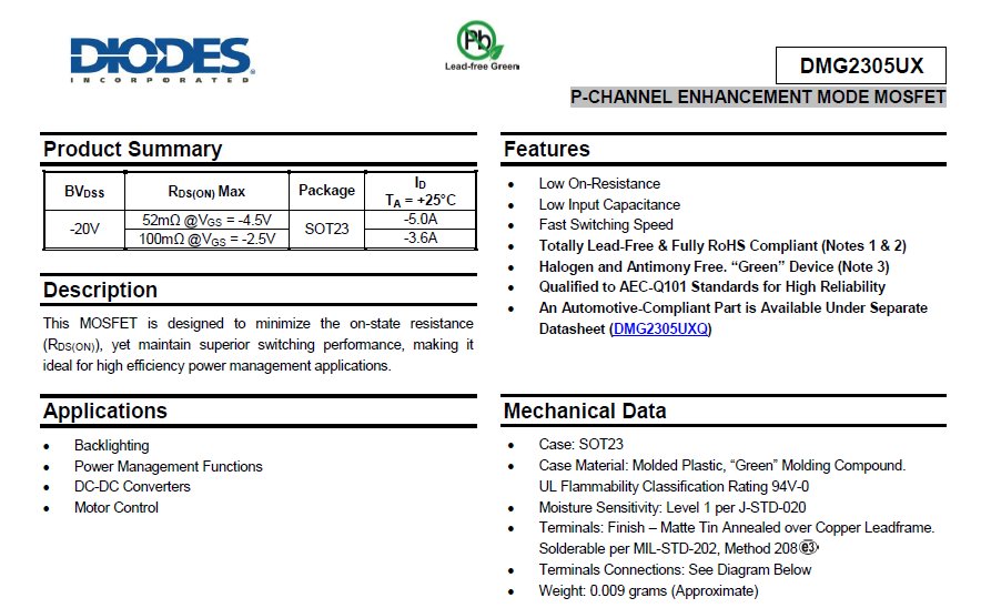

Na můj vkus teda trochu divočina, hlavně při použití dvou tužkovek... Question
Ale tohle je z RPI, tomu věřím víc:

Ten FET z RPI opravdu bez problémů spíná při 2.5V...
Tak už chápu i ty tužkovky.

Z toho důvodu se MOSFETy hodí taky ke spínání střídavých proudů, pokud se zapojí antisériově. Vyzkoušeno v praxi, asi 10 let zpátky, na dodnes funkční ochraně reproduktorů 2x35W zesilovače. Dobrá věc taky je, že se chová jako lineární odpor, pokud zajistíme, že se procházejícím proudem jen minimálně zahřívá.
Jinak se dělají aj MOSFETy, u kterých výrobci udávají (zaručují) Rdson aj při ještě menších Ugs, např. 1,5V...
