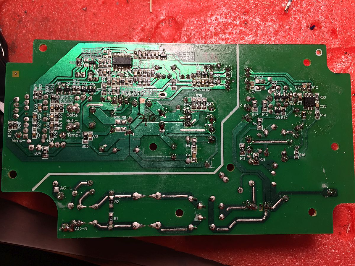

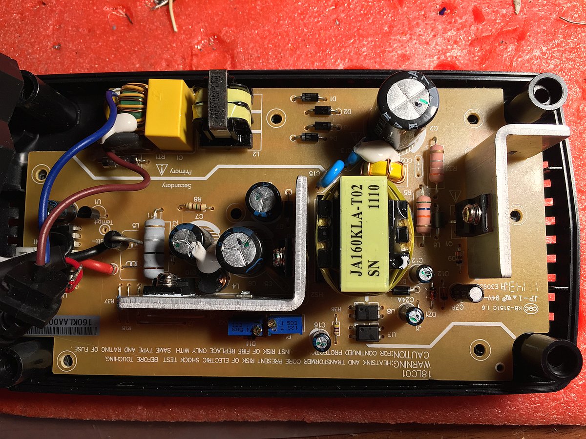

Zdravím a žádám o pomoc s touhle Li-ion nabiíječkou. Nenabíjí a já už nevím co s tím. Vše jsem promeřil, IO U4 jsem vyměnil, ale stále stejný. Po připojení do sítě jen slabě problikne červená LED a dál se nic neděje, jakoby to nezačalo kmitat. FET je změřenej ve vypájenym stavu a je OK, všechny polovodiče jsou OK změřený. Zpětnovazební optočleny vyzkoušený vypájený.
Elyty jsou OK, mají kapacitu, ESR OK.
Na elytu C2 je cca 240V
Já už fakt nevím... Schéma nemám bohužel a asi si to nedokážu rozkreslit nějak smysluplně.
Nevím jestli se tam má napětí pro IO U4 dělat nezávisle na tom spínaným trafíčku, ale zase diody z optočlenů začnou makat až tehdy, když jede to trafo. Jo a trafo má vinutí OK, taky změřeno
IO U4 CR6853
U2 LM324
Článek co to má nabíjet je 5x18650 v sérii bez balanceru, tak než koupím na Aliexpresu 20,5V nabíječku, chci tomuhle dát šanci.
Díky předem za každou radu či nápad.

Podle datasheetu řídícího IO zdroje zkontroluj, jestli si IO vyrábí napětí pro rozběh a jestli se snaží budit fet. To musí nastat jako první, pokud se zdroj nesnaží rozbíhat, je problém na primární straně. Pokud se snaží rozbíhat, ale neběží, je pravděpodobně přetížena sekundární strana. To můžeš ověřit přivedením externího proudově omezeného napětí na filtrační C při jinak vypnutém zdroji. Napětí raději jen něco málo pod pracovní. Při měření na primární straně pozor, je to galvanicky spojené se sítí, použití oddělovacího trafa je nanejvýš vhodné.

Takze, sekundarni strana funguje, jsou tam dve odbocky z trafa, tak jsem to proklemoval a od 14V se to zacalo tvarit, ze nabiji, zelena LED blikala, ale fakticky to nic nedelalo. Tak jsem zvysoval a az na 20.8V naskocilo proudovy omezeni, tak jsem pridal proud a zacal nabijet a za hodinu mel nabito.
Tak ja zacnu patrat na primaru. Nerozkmita se. Ten prvni impuls tam je, problikne to. Nevim k cemu tam je ten druhej optoclen, ten prvni z datasheetu zemni U4.
Jeste bych podotknul, ze nabijec pravdepodobne nikdy nefungoval, ten plotostrih byl funglovka s vadnou nabijeckou. Jeste kouknu jestli nekde neni neco opacne zapajenyho.

Tak to furt nebezi, je to neco s primarem, soucastky vypadaji OK, po zapnuti se tam na pul vteriny objevi cca 12V pro integrac, je slyset takovy tuknuti, cinknuti do vinuti trafa, blikne dioda a konec. Proste se nenastartuje.
U4 jsem vymenil jeste jednou, pro jistotu (aliexpress 10ks asi za 2USD)
Jeste zkusim ty optocleny, pak na to kaslu a budu nabijet pres zdroj Smile

A co vinutie na trafe pomocne?,D1 skontrolovana vymenena?, tie smd odpory co idu z nej dalej su ok? Neodpalene s rozumnou hodnotou cca okolo 100R? Dz1 a d12 su v poriadku niesu v skrate, napatie zd je spravne dostatocne pre spravnu funkciu IO, pozriet podla tatasheetu kolko tam ma byt V

Vinuti vypada OK, D1 je OK, Dz predpokladam tez, je tam na chvili 12,6V, obvod ma 10-30V, D12 je OK.
Co muzu udelat, ze to vyzkousim vypajeny ven.
v DS pisou:
The turn-on and turn-off threshold of the
CR6853 is designed to 12.8V/7.8V. During
startup, the hold-up capacitor must be
charge to 13.0V through the startup resistor.
Neni tech 12,6 malo?
Sice ten sekundar na externi zdroj funguje, ale nevim jak je tam resena ta vazba pres optocleny, ten jeden Uzemni FB pin u toho druhyho si nejsem jistej, myslim, ze se na jeho diode objevi napeti, jen pokud je pritomna baterka v nabijecce.
