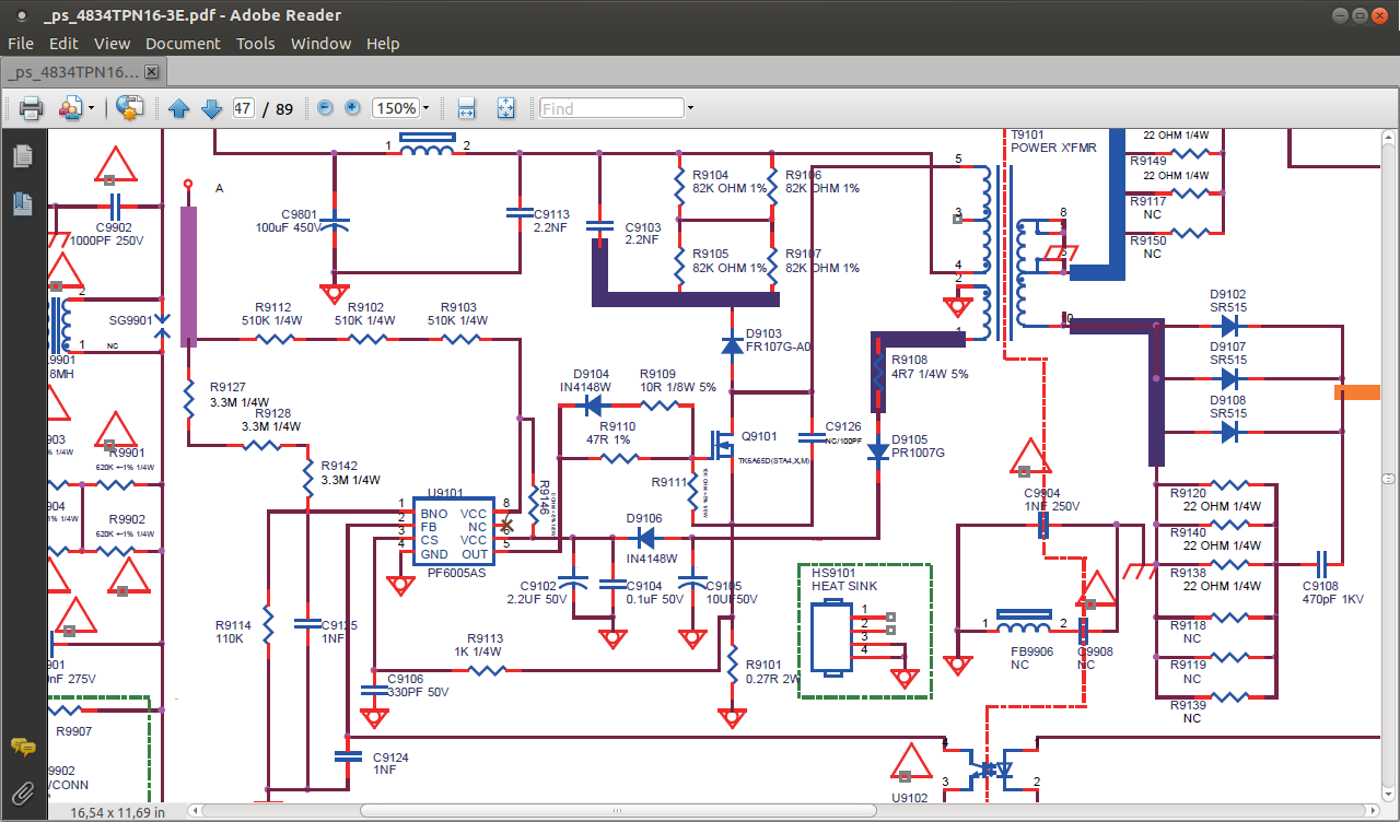

A je tady doba letních bouří a "mrzáků" po úderu belsku. Mj PHILIPS LED 32PHT4101/12 nefunkční zdroj. Prý něco bylo cítit, vizuelně jsem nic spáleného nenašel, napájení, silová část primáru OK, diody na sekundáru OK ale zdroj nenabíhá. Buzení FETu je 8-mi nohým smd PF6005as. Na netu jsem sice našel možnost dodání někde z číny ale dataheet a nebo náhradu ne. Neznáte někdo čím dostupným nahradit?

V pátek večer mě soused pozval k diagnostice placky Philips 32PFT4101/12 (není v prvním příspěvku v typu TV překlep?) se stejným zdrojovým IO PF6005AS a s hlavním tranzistorem Toshiba TK6A65D. Kromě nich je v pánu C9126 (100p/1000V), R9101 (0,27ohm/2W), R9109 (10ohm/0,125W SMD), R9110 (47ohm/0,125W SMD), R9113 (1kohm/0,25W SMD), D9104 (1N4148, verze SMD) a pojistka 4A. Very Happy
Jak již jsem četl, integrácz a tranzistor na českém webu asi sehnat nepůjde, což? S asijskými weby přímé (a dobré) zkušenosti nemám, tak co s tím?
Svým rozložením vývodů je podobný typ NCP1203, ale roubovat, upravovat a opravovat metodou pokus/omyl se mi to nechce.
Mám i dokumentaci v .pdf, ve které je celé schéma opravované desky, má ale 17MB, výtah viz příloha.
Výtah ze schematu zdroje

Před měsícem jsem našemu místnímu chalanovi úspěšně rozchodil 2DIN dotykové rádio (spíš "multimediální tablet" do vozu). Děs běs (provedením). Sem to nepatří, ale možná se k němu v nějakém relevantním tématu vrátím. Proč to zmiňuju - dotyčný zájemce o opravu (či zákazník?) mi zprostředkovaně zajistil dříve diskutovaný obvod PF600AS SO8 z webu Aliexpress.
Na desce zdroje došlo na výměnu těchto součástek (viz schéma z 19.4.):
• C9126 100p/1000V, klasika (z faxu jsem měl masivní 100p/2kV)
• R9101 0R27 2W, klasika (z podobné TV stejné značky jsem měl identický)
• Q9101 Tosh. TK6A65D, klasika (z novodobé desky 11AK.. jsem použil 2SK2545)
• R9109 10R 0,125W SMD (z oné rezervní desky vraku placky Philips)
• R9110 47R 0,125W SMD dtto
• D9104 1N4148, verze SMD dtto
• R9113 1K0 0,25W SMD (osadil jsem vývodový - mini, krátký)
• standardní pojistka 4A, klasika
• IO PF6005AS už jsem zmínil
Zdroj naskočil. Jenže panel má kaz! Žádný ťukes "na skle" není, takže jak to vzniklo? Přepravou od pražské dcéry k jejímu otci, mému sousedovi? Drcnutím v jejich garáži (placka tam stála na ponku pět měsíců)?
Jak řeší profíci podobné nesrovnalosti? Když nejde TV zapnout, o stavu displeje se přece nelze přesvědčit??? Naštěstí mě z ničeho nepodezírají, elektrickou (předmětnou) vadu jsem odstranil.
Jen ze zájmu a teotericky - musí být R9101 vrstvový 2W, nebo to může být i nějaká bytelnější drátařina? Bude/nebude vadit jeho indukční charakter? Měl jsem štěstí, že jsem našel originál.
