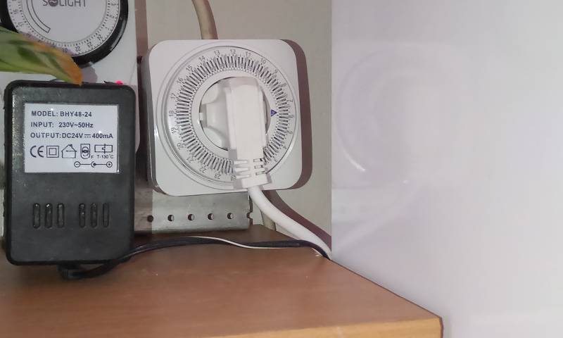

PříspěvekZaslal: so červen 24 2017, 18:18    Předmět: Citovat
Mám Siemens cca 10r. Kompresor od Šikmookých je v pohode. Zlyhala riadiaca doska...a není k mání. Tými dvomi spínacími hodinami nastavujem zapínanie kompresora a prepínanie elektromagnetického ventilu mrazák vs. chladnička Very Happy
