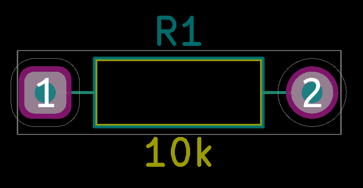

hakamusai
Založen: Apr 17, 2007
Příspěvky: 943
PříspěvekZaslal: út únor 21 2017, 22:39    Předmět: Citovat
Aha.To se zadává v nastavení návrhových pravidel (DRC).Ten KiCAD obrázek přímo nemá,ale zobrazuje izolační mezeru v desce tenkou čarou kolem plošek.Při tažení spoje si to automaticky drží tu minimální vzdálenost.U eagle jsem tuto funkci nenašel.Je to docela škoda.
