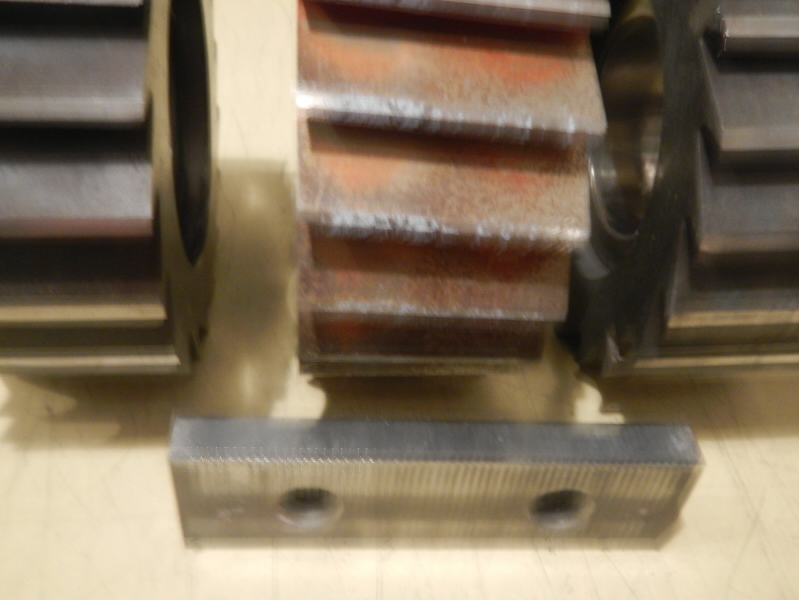

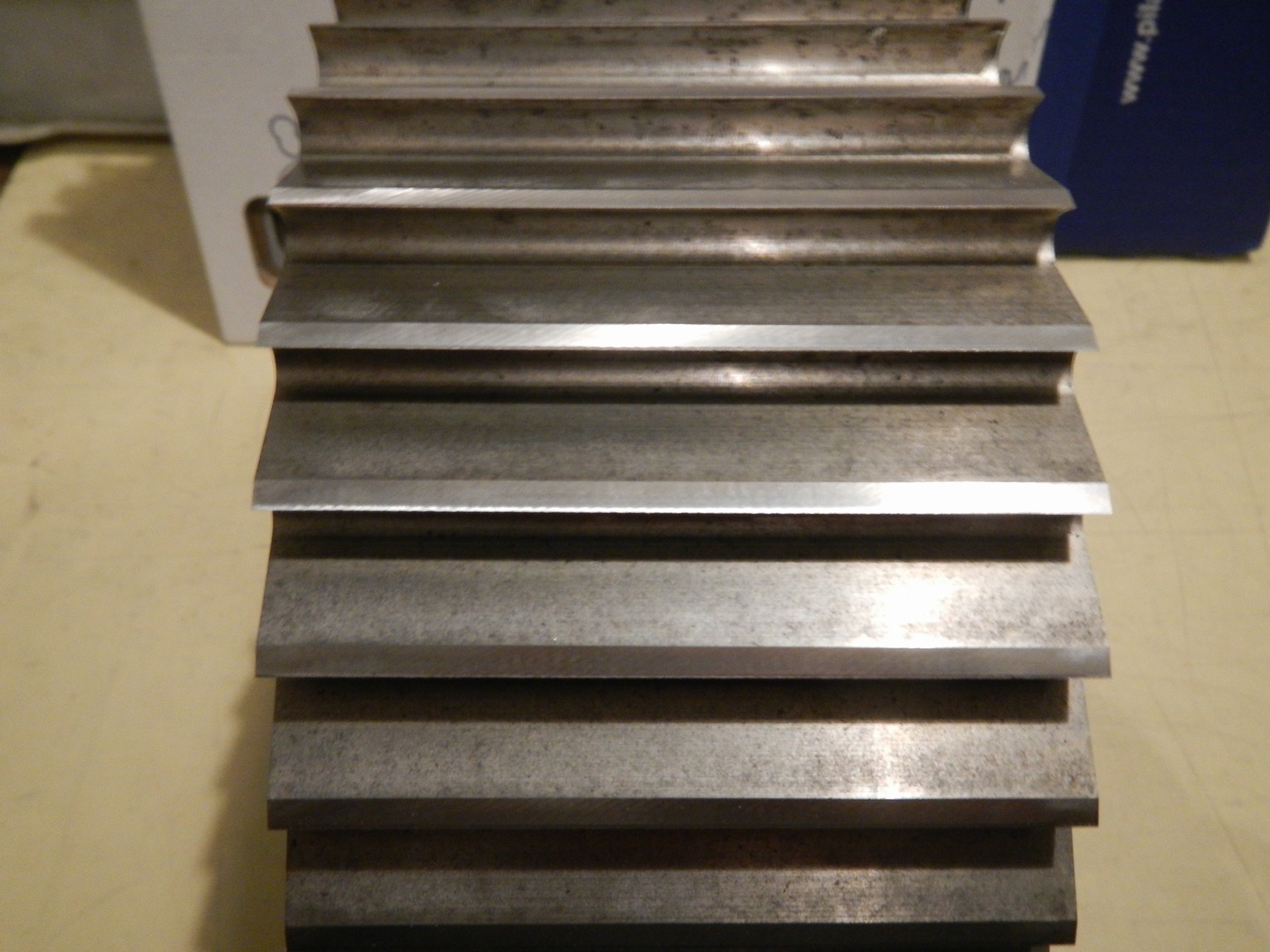

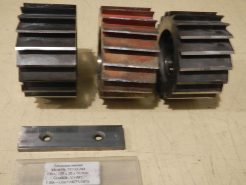

EKKAR*** cením si tvých "elektrických dovedností" ale do tohodle vídíš jen částečně. Všechny frézy (pro tebe rotační nože) mají břit ve šroubovici, né moc, podle výrobce 2 - 7 st. Protibřit (stator) má úhel 90 st. Střižná vůle se nastavuje na 0,2mm a teplem se stáhne i na nulu. A protibřit (stator)
je vždy naprosto rovnoběžný s osou otáčení nástroje !!! ty zuby nejsou šíkmý ale ve šroubovici! Každý týden naostříme 2 až 10 kusů těchto fréz pro firmy které se tím živí. A další nepřesnost je v tom, že délku těch "granulí neurčuje hloubka zubové mezery (pata zubu) ale rychlost posuvu materiálu do síta.
Hlídaj to PLC jednotky i podle teploty. Pro další zpracování je velmi důležité
aby byly stejně dlouhé.
-Teď tu máme tři - viz foto.

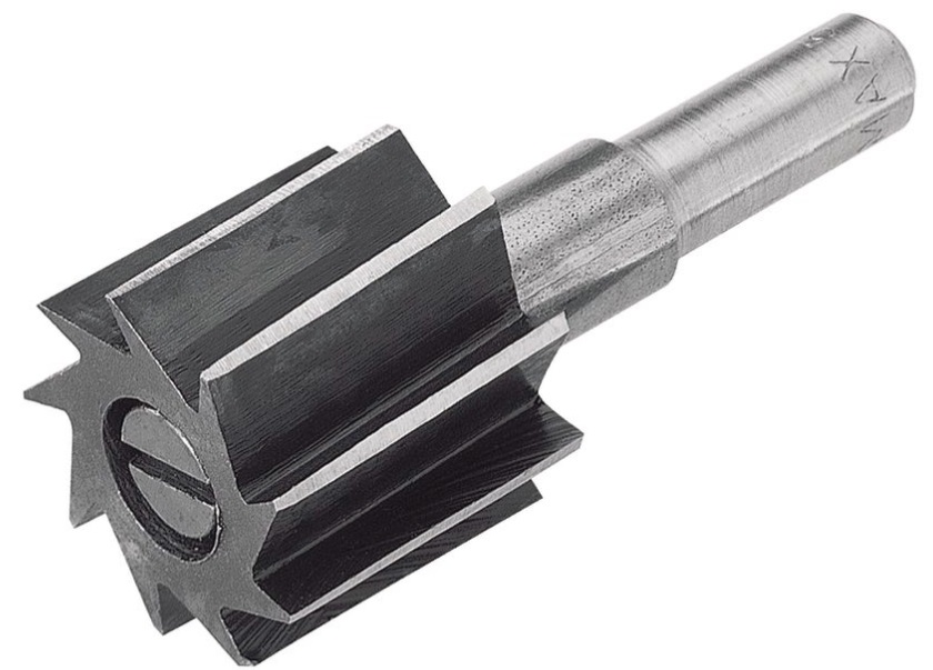

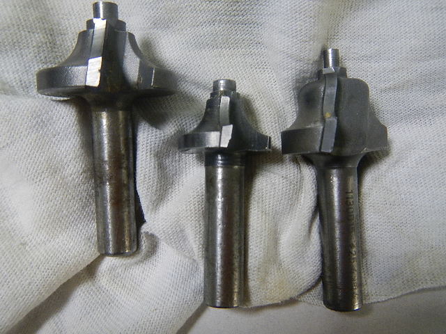

Dneska přibyl další "drobeček" a dál už to nebudu komentovat. Jinak cca 90% stopkových fréz má zuby po úhlem do plusu nebo kladnou šroubovici
aby měla snahu zajiždět do materiálu, aby to právě truhláři udrželi, nejhůře na tom je přímý zub. Foto jako důkaz:
