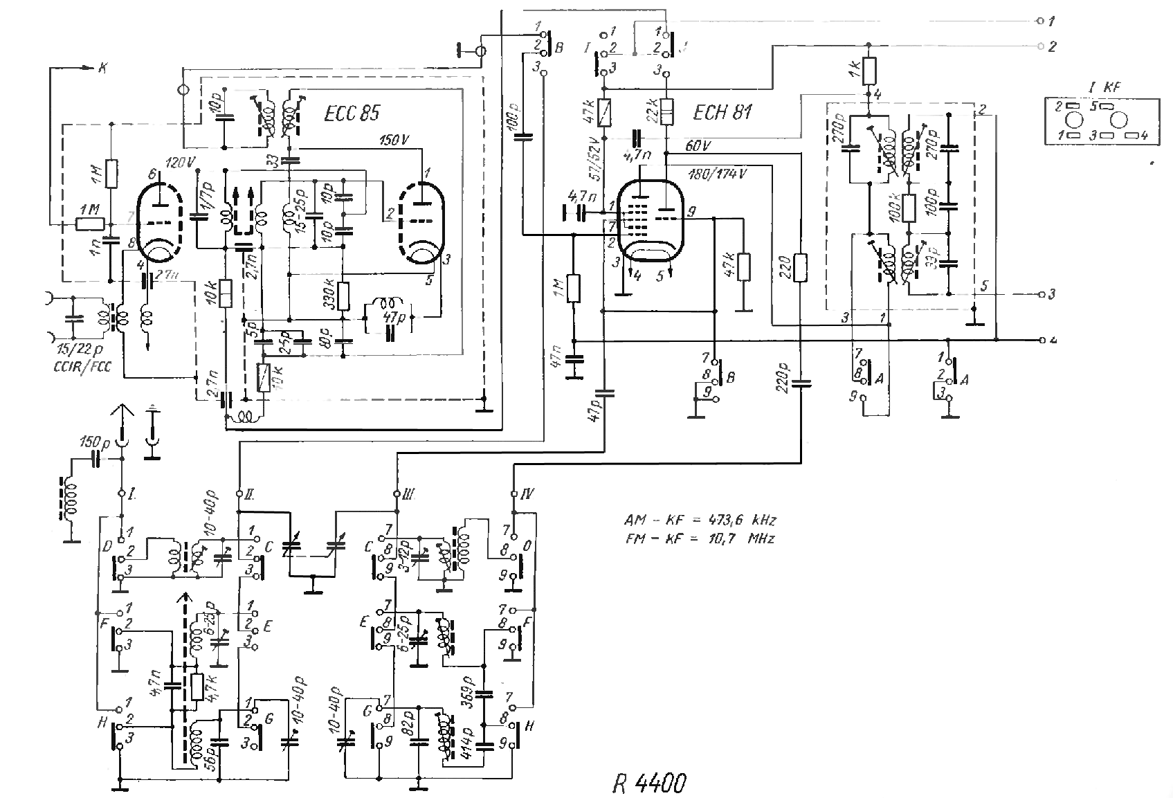

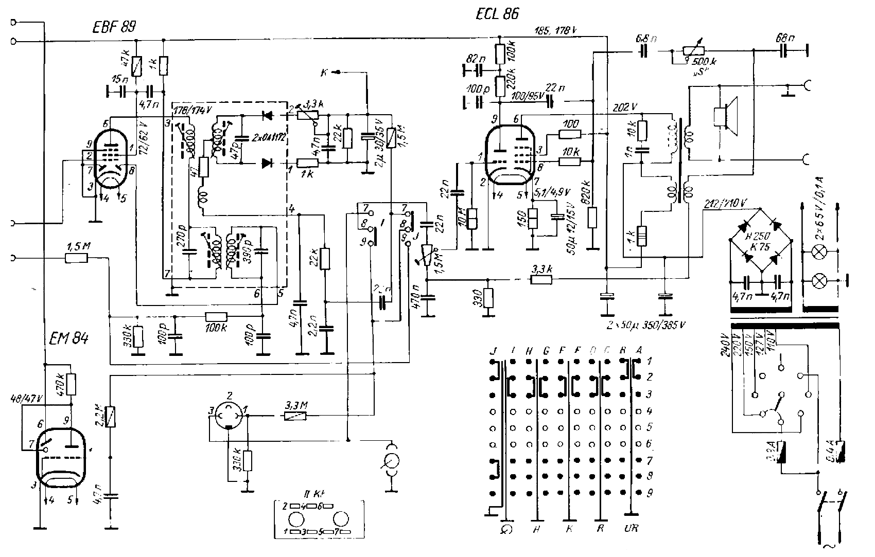

Co tohle? To ti nestačí? Víc toho na elektrotanya není...
(Mimochodem, netahej do toho Orion, šlo o jinou firmu).
AM/FM vstupní díl Videoton R4400
 Soubor:  Videoton_R4400a.png
 Velikost:  276.32 kB
 Staženo:  276 krát
mefka, detektory, zesilovač a zdroj Videoton R4400
 Soubor:  Videoton_R4400b.png
 Velikost:  170.93 kB
 Staženo:  295 krát
