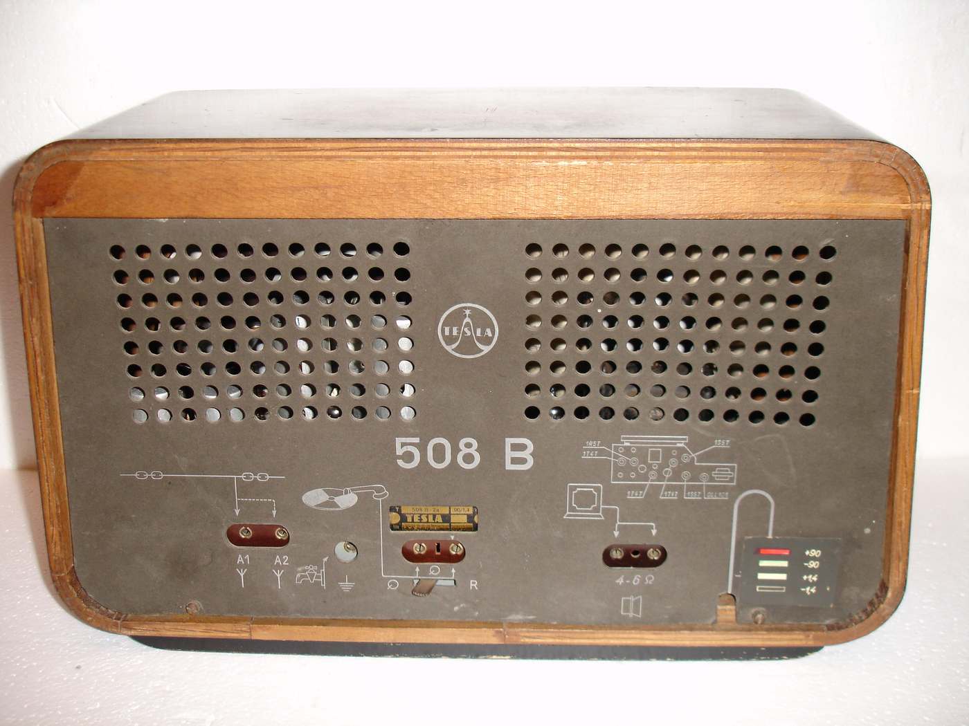

http://www.radiohistoria.sk/Oldradio/main.nsf/wcatalid/41306E3717C012E8C125714400637595/$file/DSC01069.JPG
žhavení 1,4V
anoda 90V

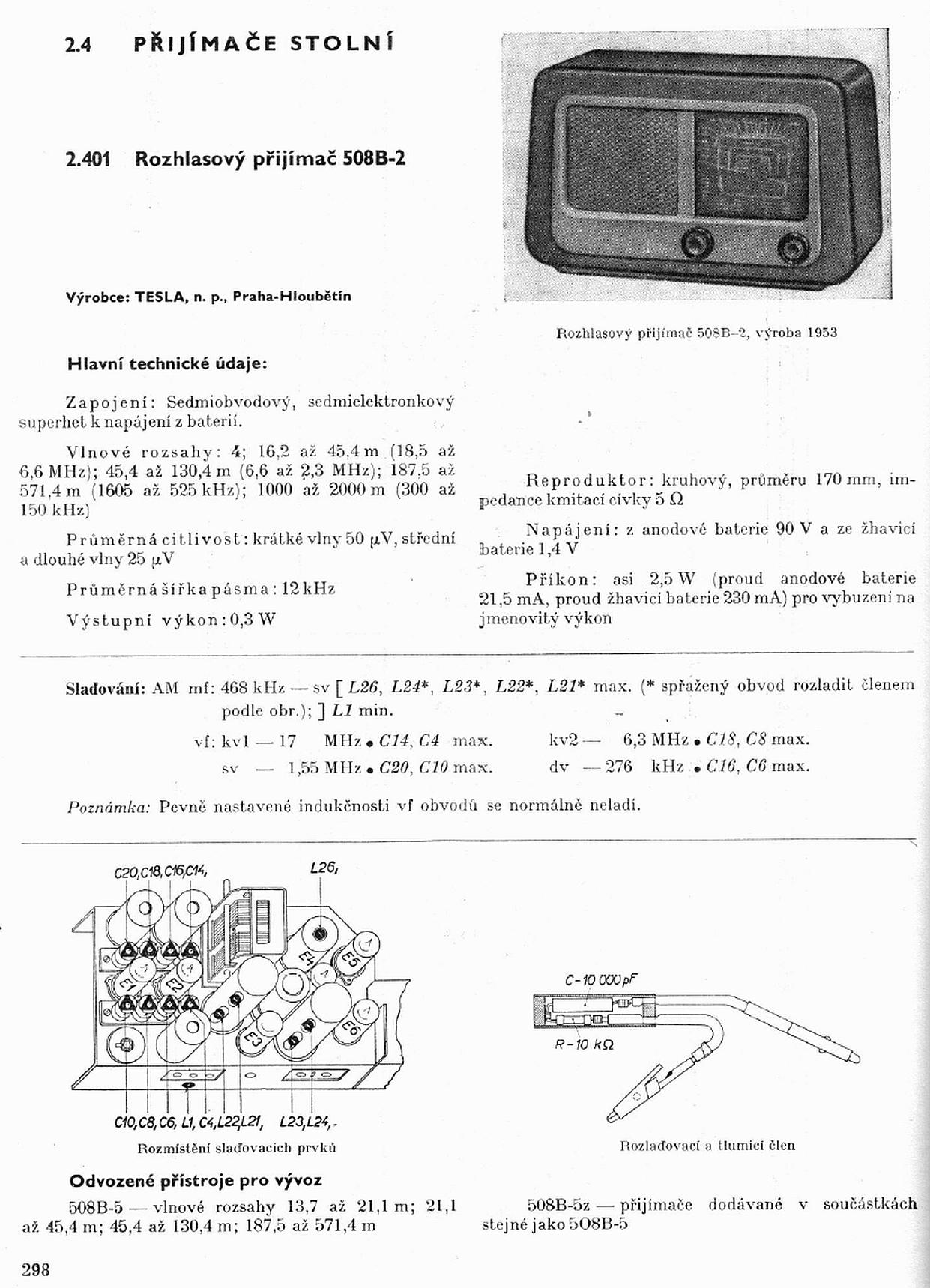

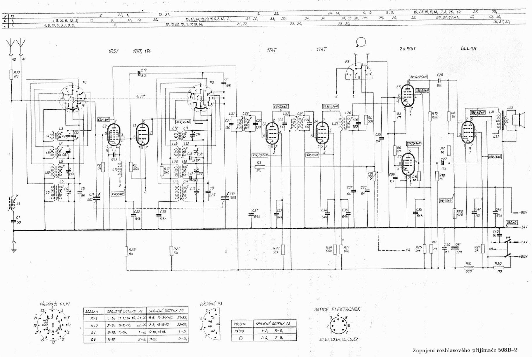

popis a schema . . .

Čtu tam "přístroje dodávané jako stavebnice" Shocked To se to fak dalo koupit jako stavebnice pro rádioamatéry?
Vůbec si nepamatuju, že bych tyhle "batérkový" elektronky někdy viděl v tesláckým A5-kovým katalogu. To je Tesla dělala či jen dovážela?
Pamatuju akorát Tesláckou 1Y32T VN diodu z prvních televizí.

Nwm, jestli zrovna tohleto rádio se prodávalo jako stavebnice - ale když se to tady píše, tak zřejmě ano.
Už jsem tu kdysi vzpomínal, že jsem v r. 1962 na průmce ve Frenštátě p.R. se dvěma kolegy postavil superheterodyn MÍR, který se rovněž prodával jako stavebnice i když my jsme ho postavili z jednotlivě nakoupených dílů.

Dala se koupit tato stavebnice
http://nostalgyradio.cz/moje-sbirka/radioamaterske-vyrobky/minibat
(sám jsem to kdysi postavil)
