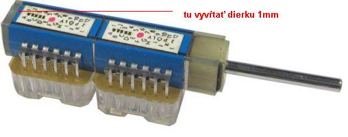

Dobrý den, získal jsem magnetofon Tesla B115. Válel se známému na půdě, tak jsem ho vyčistil, jak se dalo. Byl odpálen integrovaný obvod v koncovém stupni, ten jsem vyměnil, zůstal mi problém: zlobí přepínače tape/source a přepínač stop. Hledal jsem, zda by se daly koupit, ale našel jsem jen obdobné, ale vicepolohové a ty si myslím nebudou použitelné. Tape/source při dotyku chrastí a přepinač stop jde dobře v poloze stereo, ale při přepínáni stop se s ním musí pohnout buď doprava nebo doleva z jeho správné polohy, aby se správně sepnul. Proto má prosba je, zda někdo nevíte, kde bych je mohl zakoupit, případně jak je nahradit, nebo je někdo nemate navíc doma?

..Kedysi sa mi podarilo zohnať origo tie prepínače,ale výmena tiež dlho nevydržala.
Na viac kusoch MGF som potom do prepínačov vyvŕtal dieročku a cez ňu som prepínač vypláchol injekčnou striekačkou najprv ISOpropylom - liehom ,párkrát poprepínal a na záver vstrekol kontox na potenciometre. Jeden MGF čo prežil mám ešte s touto úpravou doma a prepínače idú ešte OK.

žádný dírky nevrtej, musíš to rozdělat a vyčistit. Pořád někdo píše, že to nejde rozdělat, ale, pokud budeš pracovat pečlivě, jde i toto a není to o moc složitější, než běžnej isostat. Celej přepínač drží drátovýma sponama. Ty se musí na zamáčklým konci (ten odvrácenej od hřídelky) opilovat, potom jde vytáhnout "rotor" i s kontaktama. Potom vše vyčistíš, mírně namázneš něčím na kontakty a zajistíš novýma sponama z drátu. Toto vše jde bez vypájení z desky, akorát musíš pracovat pečlivě a opatrně. Nakonec, když to vyráběli, tak to taky dali dohromady Smile

Tiež sa pridám k názoru, že je nutné tie pôvodné prepínače len rozobrať a vyčistiť a budú slúžiť ďalej spoľahlivo. Ono niekedy výmena za uplne nový prepínač nemusí nič vyriešiť, pretože aj nový prepínač ktorý bol skladovaný tak dlhú dobu a nebol prepínaný môže mať rovnako do čierna zoxidované kontakty ako ten čo je momentálne v magnetofóne.
Prepláchnutie prepínača niekedy pomôže na dlhý čas, inokedy je to len riešenie na 1/2 roka.

Rozebírání těchto přepínačů doporučuju jen hodinářům. Kdysi dávno jsem je taky rozebíral, a není vůbec jednoduché je správně složit zpět. Navíc se lze jen těžko při tom vyhnout opětovnému opatlání očištěných kontaktních plošek. Navíc myslím není jedno jak se na toho šneka zpátky naskládají, takže pokud se to někomu při rozebírání rozsype, má na dlouho o zábavu postaráno. Nechal bych tam nasáknout kontox nějakou mezírkou, jen teď neřeknu, která by byla nejvhodnější. Dírku bych nevrtal, když se dostanou piliny na šneka, nebude to asi dobré.
