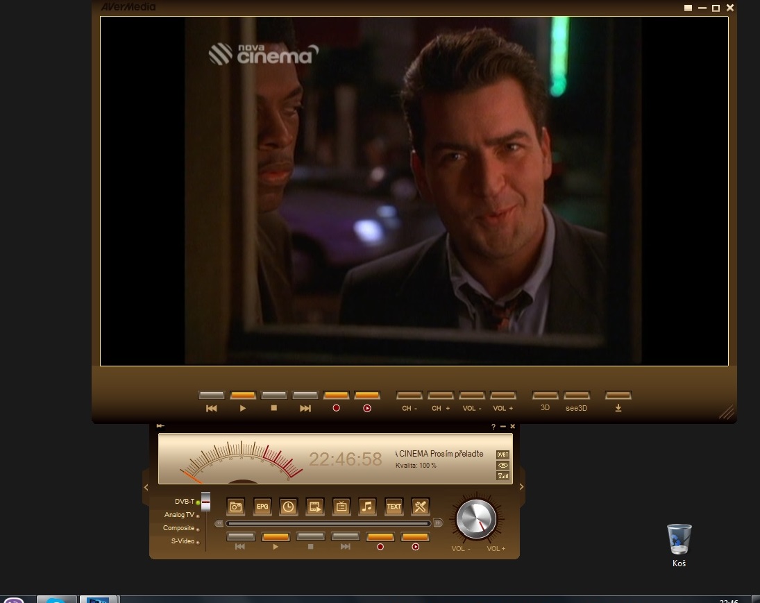

Dnes jsem zase z dlouhé chvíle přelaďoval TV a naskočil nový kanál:
"mnau TV" (asi nic pro mě, nejspíš to bude něco pro psíčkáře a kočičkáře) a jedna z "Nova cinema" dnes končí - Píše to tam "prosím přelaďte" (chytám ji 2X). Že by uvolnila místo "Prima Comedy central"?

Dnes po tý Nova Cinema zbyla "díra" (služba není dostupná). nechal jsem znovu přeladit TV (jelikož ty kanály neseřazuju, tak mi to nevadí klidně nechat ladit několikrát týdně). Naskočila tam promosmyčka Prima Comedy Central. Automatickou aktualizaci to neumí, což je někdy dobře, protože se díky letním inverzím na starým set top boxu objevovalo spousta rakouskejch stanic, který šly tak maximálně vymazat. U toho set top boxu to totiž nešlo vypnout..

Je to logické, protože NC a PCC mají zcela jiné identifikátory a nelze tyto identifikátory pro NC v MPX4 ponechat pro nový kanál PCC.Pak by mohlo docházet k poměrně vážným problémům u tv diváků!

Prostě settopbox si uloží stanici i s jejím identifikačním číslem. To by mělo být unikátní, takže k samočinné náhradě zrušeného programu v settopboxu nedojde. To číslo s uloženým názvem programu (NC znamená Nova Cinema, PCC je prima Comedy Central) v settopboxu zůstane do té doby, dokud ho z paměti nevymažeš, ať už ručně, nebo k tomu dojde při automatickém hledání.
