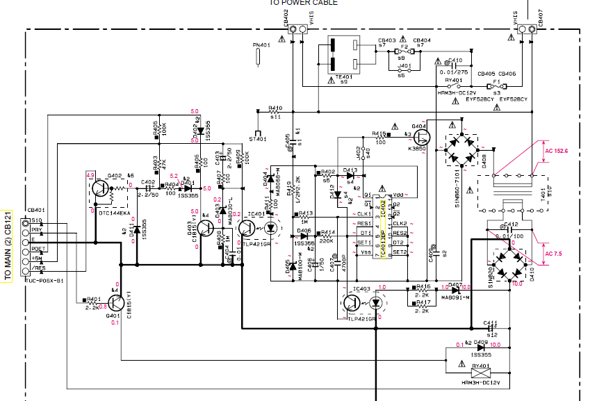

Zdarvím všechny,
dostal se mi na stůl tento stroj s tím, že nejdříve nešel zapnout občas a teď už nejde zapnout vůbec.
Nejdříve jsem zapátral na netu a nejčastější závada je kondík 22nF ve zdroji.
Ovšem tady to asi nebude tak jednoduché.
Zdroj běží. Měřil jsem napětí,dle schématu,ale nějak mi to všechno nesedí.
Dle schématu má jít na primár trafa 152,6V a na sekundáru 7,5. Tady mi to právě nesedí. Mám tam na primáru plné síťové napětí, tím pádem mám na sekundáru kolem 12V. Po usměrnění a vyfiltrování tam mám 17V.
Toto napětí pak jde na desku s procesorem, kde je upraveno stabilizátorem na 5V a z toho je pak upraveno na +5M, +5S a +5BU. Tyto napětí jsou OK.

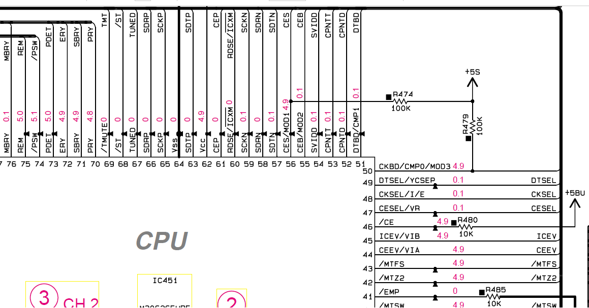

Když jsem šel po napájení procesoru,zjistil jsem,že z větve +5S jde napětí přes 100K odpory na piny 50 a 56. Na pinu 50 je to OK, ale na 56 už nspětí nedojde. Ztratí se na tom rezistoru. Samozřejmě je tento pin vyveden ještě na dalsí desku, ale z časových důvodů už jsem se k ní nedostal.
Nesetkali jse śe někdo s tímto? Nejdou mi do hlavy ta napětí na tom trafu. Příjdou mi docela vysoké na to, že se z nich pak dělá 5V.

zdroj
 Soubor:  PS.png

piny procesoru
 Soubor:  Proc.png

5V, které jde na piny 50 a 56 je pull-up napětí a na té padesát šestce ti ho tahá na zem logická nula odněkud, to nemusí být závada. Zvýšené napětí na primáru trafa by mohlo být způsobené proraženým graetzem D408, případně v kombinaci s vadným Q404.

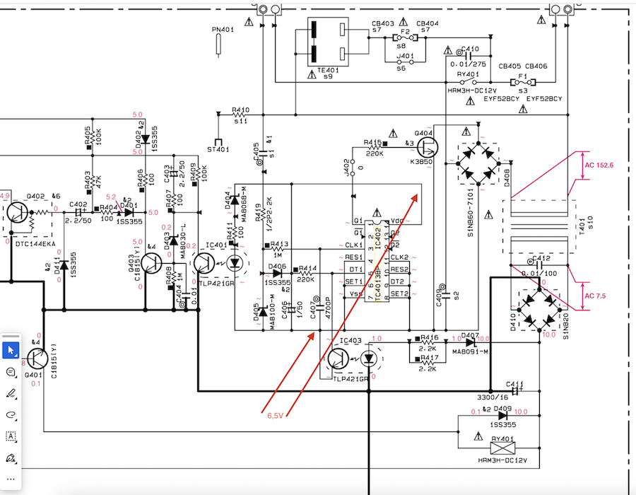

PříspěvekZaslal: pá červen 06 2025, 21:44    Předmět: Citovat
Jenyk napsal(a):
Přidám se do staršího vlákna. Vytáhl jsem ze skříně delší dobu nezapnutou Yamahu RX-V757. Zapne se, cca. po 1. vteřině ji vntřní ochrana vypne. Chybové hlášení je "PS PRT 0035 K". Diagnostika po zablokování vestavěné ochrany funguje, všechna tlačítka i dálkové ovládání také. Ukazuje to někam do zdroje. Servisní manuál mám, ale zatím do toho čumím jako husa do flašky. Není to úplně nejjednodušší zařízení. Někdo má zkušenosti, po čem přednostně jít? Že by to mohlo být konektory, elektrolyty atd. tuším, ale pomohla by mi konrétní rada někoho, kdo se v tom v nedávno hrabal a poradil by, jak postupovat. Díky.
zdravím, mám dotaz-to chybové hlášení se ti objevilo na displeji hned po vypnutí nebo jsi musel nejdříve zablokovat ochranu? Mě to začalo dělat to samé, po zapnutí se hned vypne a displej je vypnutý. zajímavé je že když před zapnutím zvednu ze stojánku horkovzdušnou pistoli a zmáčknu ON tak receiver se normálně zapne Smile Díval jsem se osciloskopem a nějaké špičky ten horkovzuduch po síti hodí. Vyměnil jsem snad vše ve zdroji a výsledek se nedostavil. Po výměně CD4013 chodil spolehlivě 2dny,pak byl odpojen od sítě a poté zase takhle blbne. Ten stabilizátor cos měnil je IC452 (5,5V) ?

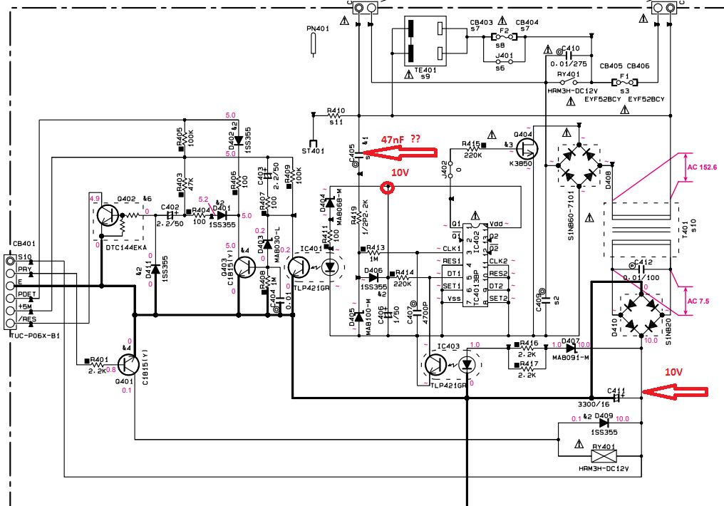

Skontroluj ešte raz ten SB-zdroj... napájanie IC402 VDD=10V
Na výstupe tiež musí byť napätie 10V - ináč sa zrejme aktivuje ochrana na prepätie..

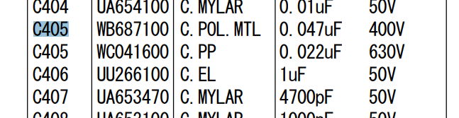

K tomu kondíku C405 - v registri SM je uvedená hodnota 47nF, ale spomínam si, že fyzicky bol na doske 22nF...
 Velikost:  159.09 kB
 Zobrazeno:  33 krát
rolnas
Založen: Apr 27, 2005
Příspěvky: 208
PříspěvekZaslal: so červen 07 2025, 8:14    Předmět: Citovat
na IC 402 VDD mám 6,5V.

já mám v SM C405 22k

Zaujímavé Laughing Ja tam vidím dokonca C405 - 2krát Laughing
Ale k podstate. Ten kondík si aj meral ? Lebo pokles kapacity má na výsledok dosť veľký vplyv.
Premeraj aj R419, C406, D405, D406 (D405 najlepšie aj na zenerove napätie)
 Velikost:  36.46 kB

nechápu že když zapnu a zvednu horkovzdušnou ručku tak se mašina nahodí, už z toho mám zamotanou hlavu a vůbec nechápu jak tento zdroj funguje
ve zdroji jsem již proměřil vše a nic nenašel. C405 je nový, ostatní C vyndány změřeny, D měřeny diodetestem v zapojení (ok)
https://youtu.be/WoePTFhoKI4

Niečo ti tam ten prúd "žerie" keď napätie spadlo na 6,5V ! Potom zareaguje PDET - optočlen IC401 ...možno je vadný, alebo R411, D404... Zenerky treba zmerať aj na zenerove napätie - diodatest nestačí!

Příspěvky: 13620
PříspěvekZaslal: so červen 07 2025, 9:32    Předmět: Citovat
Uvědom si, že napájení zdroje zajišťuje nejen C405, ale i C409 a R419, které jsou s ním v sérii. Velikost napětí určuje zatížení Zenerovou diodou D405 (10V).
