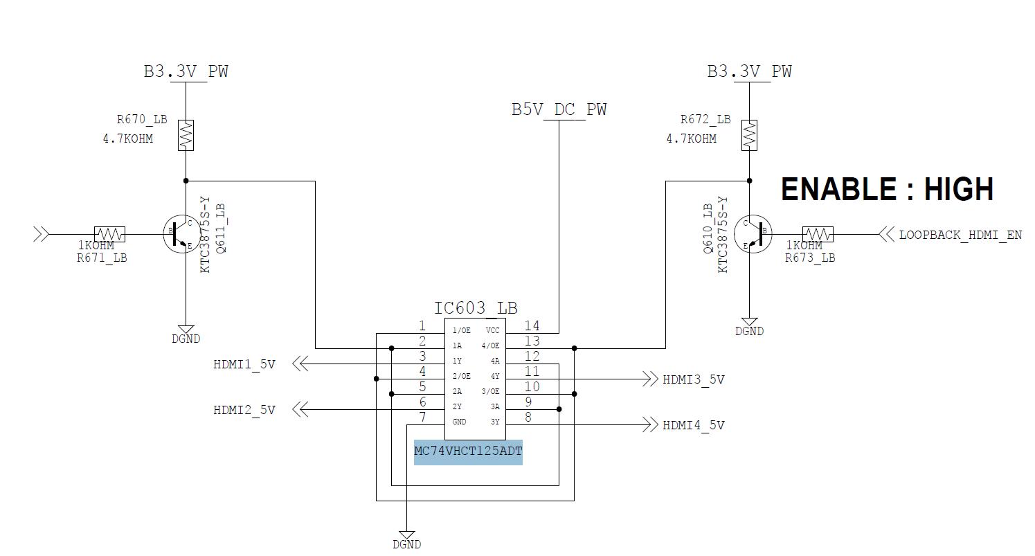

zkusím navázat v tomto vláknu s dotazy k této TV, která vychází z řady F5300. Stala se mi taková věc, že při úklidu jsem TV vytáhl z nábytkové stěny a vše jsem odpojil, abych uklidil prach. Při zpětné instalaci, kdy jsem jako poslední věc připojoval STB do HDMI portu na boku, se ozvalo prsknutí, něco zasmrdělo a vyšel obláček kouře.
Nenapadlo mě nic jiného, než televizi rychle otočit, abych vytáhl síťovou šňůru a přitom jsem cuknul za kablík s 3,5mm Jackem ve sluchátkovém konektoru, kterým mám zvuk puštěný do AV receiveru.
Televizi jsem opatrně připojil znovu, abych se podíval, co nepůjde, ale ono všechno funguje. Teda něco asi bude s tím sluchátkovým výstupem, protože to má vakl, ale STB, Mini PC i NB jsou přes HDMI fukční.

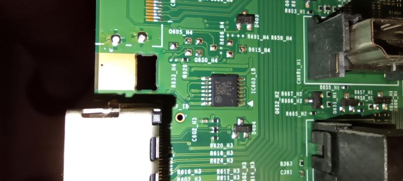

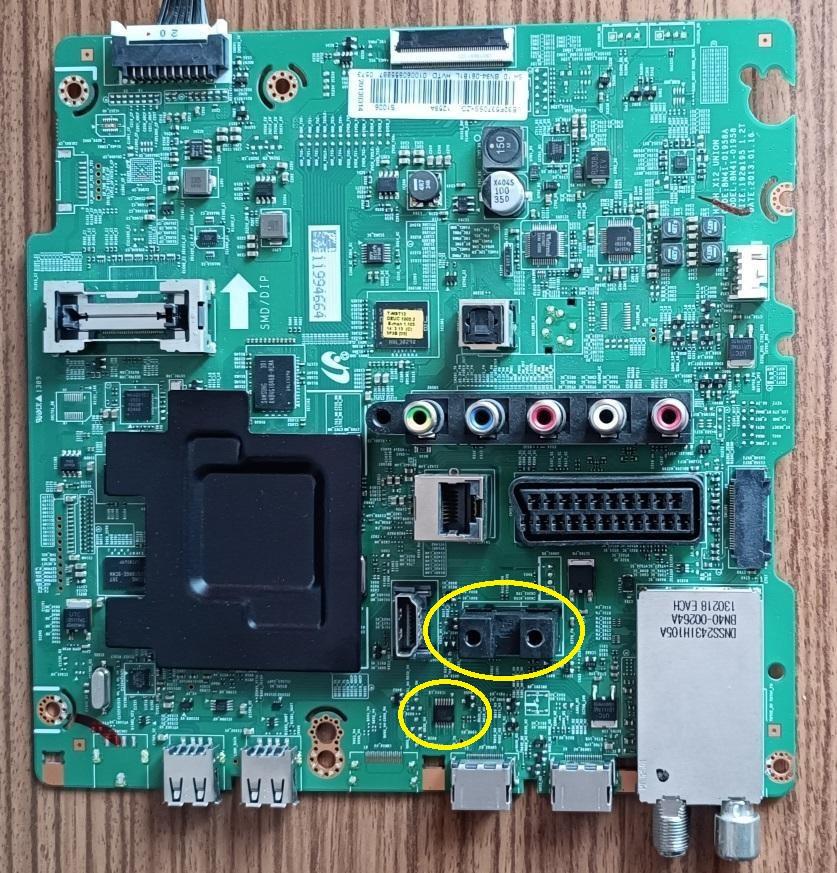

Nedalo mi to a televizi jsem otevřel. Na sluchátkovém dvoukonektoru (Sluch/Ext IR) nic vidět není. Asi ho opatrně vypájím a zreviduju. Všiml jsem si ale dírky v IC603 na MB (link na Servisní manuál), což je MC74VHCT125ADT.
Netušíte někdo, jakou má tento obvod v televizi funkci? Mají ho u Mousera za pár desetikaček a vyměnit ho nebude problém.

Právě že HDMI používám, protože DVB-T už na ní nechodí, DVB-T2 v ní byla připravená ale pro kodek H.264/HEVC, takže taky nic a Satelitní přijímač taky nemám. Takže TV slouží jen jako zobrazovací jednotka pro STB, nebo DLNA. Má i SCART.
Ten IC zřejmě dodává na HDMI konektor 5V při připojení zařízení, ale nevím k čemu to je, jestli to má něco napájet, nebo identifikovat.
