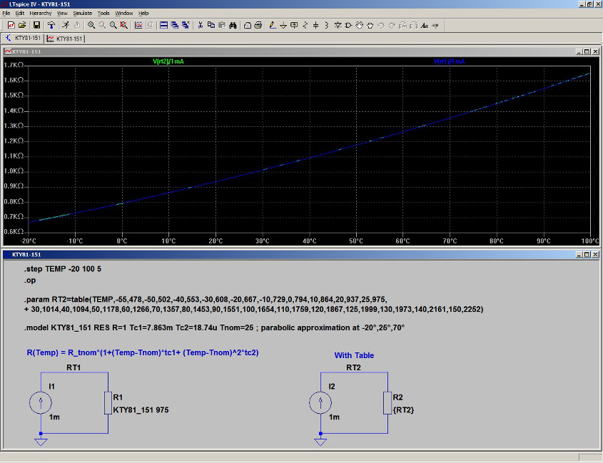

Zdravim,nemate niekto toto cidlo do hociakeho simulatora ? Dik

To čidlo se chová jako odpor s velkým Tk, co tam chceš simulovat ?

http://www.techniker-forum.de/thema/ptc-mit-sw-cad-simulieren.58193/
 Soubor:  151107_ltspice.jpg
 Velikost:  152.55 kB
 Staženo:  487 krát
Nasiel som jedno zapojenie a chcem si ho overit a hlavne nadstavit vlastne vystupne napatie na OZ

Toto vyzera dobre, len ako sa da menit rozsah teplot ak by som chcel vydiet ake napatie budem mat na vystupe zosilovaca pri napr 20 C

Tak snad stačí zavést parametr tep (nevím jaké jsou používané implicitní parametry pro teplotu) a do hodnoty odporu napsat tu fukční závislost.
