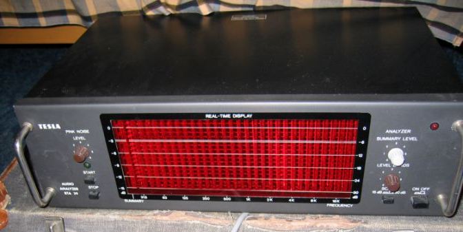

Ekkare, já bych se na to vybodnul. Dobrý zvukař to nepotřebuje (s takovou přesností), a špatnému to nepomůže. Běžně se používají, když už tak už, třeba RTA softwarová, nebo RTA součástí nějakého digitálního grafického EQ, nebo součástí zvukoměru. Za pár šupů to dělá v kapesní verzi třeba Phonic http://www.phonic.com/en/audio-testers/ .
Pokud to nedej bože pořád chceš řešit, tak kromě strmosti filtrů budeš muset řešit i časové průběhy zobrazení (používá se fast i slow, podobně jako u zvukoměrů), bude to složité jak kráva a o užitečnosti dost pochybuju. Možná by stálo za první nástřel sehnat starý RTA Tesla Vráble, opravit, vylepšit mu filtry a máš hotovo.

Sendy - díky za tip, něco podobnýho by to mělo umět - bohužel třeba na Aukru za to chtějí prodejci raketu... Já to mám jen navrhnout, pokud si to bude chtít vyrobit, cenovou rozvahu si už udělá sám - já hlavně počítám s tím, že pokud mu nadiktuju použít 1% odpory nebo ještě přesnější a dám mu zapojit 3-4 paralelně pro dodržení co nejpřesnější hodnoty, on sám dojde k názoru, že se mu to nevyplatí stavět ...

Pokud vím, jeden byl na Aukru nefunkční za 700 a nikdo ho nevzal, a funkční se prodaly cca 2200-2700Kč, což je dost rozumné. Já jeden mám a asi taky půjde do světa, využívám ho zřídka.
