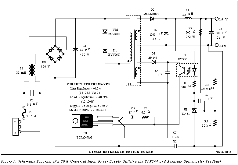

Mám tu na stole odměřování z horizontky velký jak garáž pro dodávku.
Typ Essa ADL3 VŠ součet. Klasika X, Y, Z. Úplná mrtvola.
Po rozebrání jsem zjistil explodovanej TOP201 (TO220) v hlavním pulzáku 5V. Mezi zdrojem a elektronikou byl jumper, po připojení na laboratorní zdroj odměřování naskočilo, na displejích jsou smysluplný údaje, odběr 450mA.
Je tam v podstatě viz příloha. Prošel jsem celej zdroj, nic vadnýho jsem nenašel. Protože to má nakroutíno cca 15000 hodin, vyměnil jsem všecky elyty zdroje. Vstupní gréc a elyt byl v pořádku.
Nojo, ale to je problém, proč ten TOP201 explodoval? Sám od sebe?
Napadá mě, zda tam nebyl zkrat na těch vlastních digitálních odmeřovákách přímo v horizontce. Buď odešlej, nebo zkrat v přívodu. Ty mě majitel jaksi přivézt nemohl.

PříspěvekZaslal: po říjen 05 2015, 16:47    Předmět: Citovat
Co mam zkusenost tak TOP odchazi nekdy sam od sebe, ale casto kvuli sitovymi elytu.
Opravuju dost PowerVU prijimacu z kabelovek a sem tam multiswitch EMP kde je take TOP pouzit a nikdy nic jineho nemenim (pokud to neni po bource).
Příspěvky: 6884
PříspěvekZaslal: po říjen 05 2015, 18:47    Předmět: Citovat
Taky bych po kontrole či výměně C ve zdroji, pokud to s novým TOP jede zařízení vrátil do užívání a kdyby to odešlo znovu, začal bych teprve pátrat dál. Síťové zdroje to nezřídka schytají právě ze sítě.

Majitel si dojel do AME pro elyty a TOP201. Čuměl jsem, jak je TOP dodáván. Shocked Každej kus je ve vzduchotěsným plastovým futrálku a kapsičkou silikagelu. Proboha, proč?
Tak jsem zapájel nový součástky a zkusil přes žárovku 230V/25W. Blikla a 5V ok. Připojil jsem jumper napájení digitálu, displeje a vše maká, spotřeba jako z laboratorního zdroje. Zítra se jedu kouknout na tu horizontku, zase napájení připojím přes žárovku a postupně se připojí všechny osy. Třeba některá ukáže abnormální odběr.
