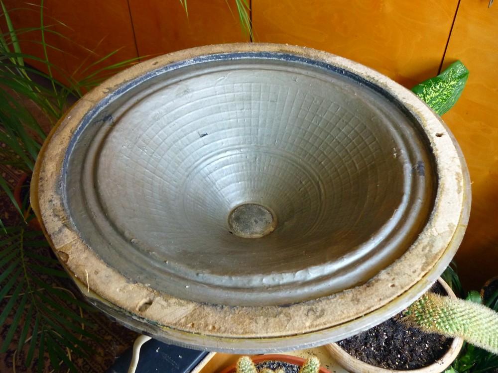

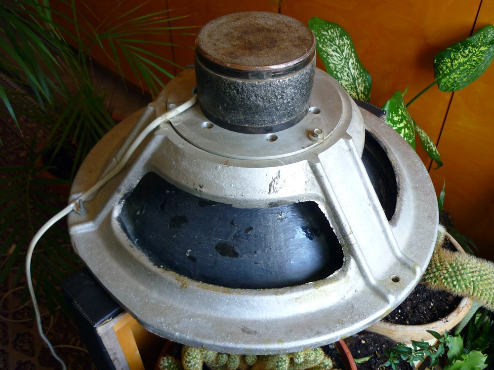

V kontejneru s železem jsem uviděl protržený reproduktor, zželelo se mi ho a odnesl ho domů, hrál ale cívka drhla o magnet. Když jsem ho rozdělal, cívka se utrhla a rozpadla.
Napadlo mě navinout novou cívku a membránu zalepit, ale dal jsem moc silný drát a má jenom 1.3Ω.
Kvůli dvěma vrstvám vinutí se to nevešlo do magnetu, tak na soustruhu zvětšil otvor v magnetu, vycentroval, vyřezal závity a díly spojil šrouby.
Připojit se dá jen na speciální zesilovač s deseti kádéčky, normální zesilovač se do minuty odpráskne.

samponek- nebožka moje bába vždy říkala: "Kdo si hraje, nezlobí." Very Happy
Akorát co jsem kuchal nějaké repro (s Cu i Al vinutím), tak bývalo vinutí jednovrstvé.
No a jinak tlakáče pro použití ve vozidlech se taky dělávaly s nízkou impedancí cívky- asi hlavně proto, aby se při napájení 12V nebo 24V dostal do repro co největší výkon.

To původní bylo taky jednovrstvé, zdálo se mě, že je drát moc tenký a nešlo to nastavit a nakonec se cívka úplně rozpadla. V nějakém repráku viděl drát průměr 0.4 mm, tak ho tam dal, ale jedna vrstva měla 0,5Ω, tak přidal druhou a něco, nakonec to vyšlo na 1.3Ω.

Nejen u elektrický obvodů, ale i u magnetických obvodů se dá zkoumat "vodivost".
Tím, že se zvětší mezera, klesne magnetická vodivost sestavy a protože je tam slabší magnetické pole, je třeba pro srovnatelnou výchylku, která prezentuje srovnatelnou "sílu" prohnat cívkou větší proud.
Je to jeden z velkých problémů u reproduktorů - mít minimální mezeru, aby měl reproduktor co nejlepší "citlivost", která se udává jako poměr elektrického příkonu a akustického tlaku, a přitom aby tam mohl být drát, který to vydrží, aby se cívka dala "uchladit" při dlouhodobějším zatížení...

samponek napsal(a):
Kvůli dvěma vrstvám vinutí se to nevešlo do magnetu, tak na soustruhu zvětšil otvor v magnetu,.
A jak pak jsi dosáhl toho že žádná špona nezůstala v mezeře magnetu? Rolling Eyes

Po osoustružení jsem magnet nahřál švajcem a nalil do něho dusičnou.

Nahřál trochu, aby šuměla a vyžrala špóny co zalezly dovnitř.

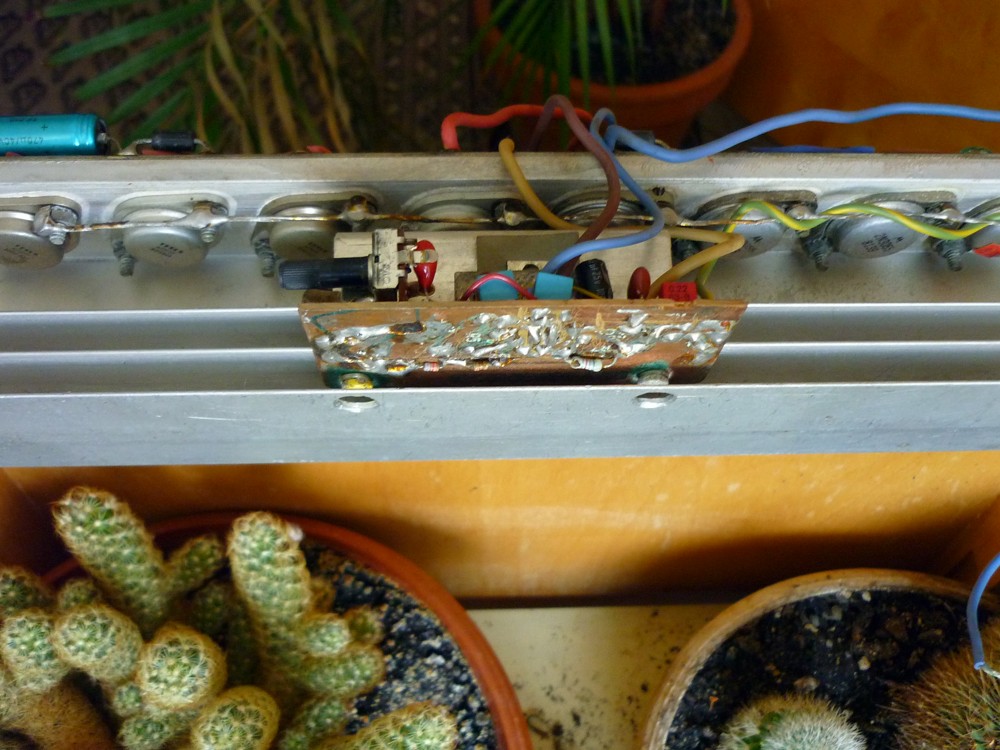

Citlivost toho upraveného repráku musí být úžasná. A účinnost? Při připojení tvého speciálního 300W zesilovače se 299W přemění v cívce na teplo. Rolling Eyes

Zesilovač použitelný na tento repro
