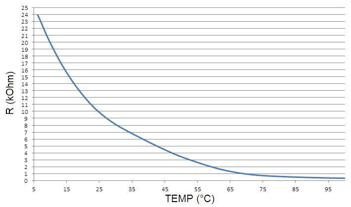

Ahoj, chtěl jsem se zeptat, zda už někdo z vás nerealizoval simulátor pro teplotní čidlo NTC10k, potřebuji takto simulovat teplotu na regulátoru jehož výrobce mi doporučil použít v sérii odpor 560Ω + potenciometr 25kΩ/A, nicméně s tímto se mi to nedaří - poslední část běhu potenciometru rapidně zvyšuje teplotu, kterou bych spíše potřeboval regulovat plynule. Zkoušel jsem i logaritmický potenciometr v kombinaci s různými hodnotami odporů, ale taktéž bez úspěchu. Sad
Potřebuji teplotní rozsah cca 0 - 100°C, čemuž odpovídá následující charakteristika:
 Soubor:  NTC.jpg
 Velikost:  61.24 kB

Nejsem si jisty co presne chces. Chces nahradit teplotni cidlo promenlivym odporem a tim simulovat zmenu teploty?

Ať již zapojíš logaritmický nebo exponenciální potenciometr , tak to musí fungovat . Ale musíš zapojit vývody správně ! Při použití log bude oproti zvyklostem stupnice zrcadlová -vysoká teplota doleva .

Jå používám potenciometry 25k/E -exponencialní průběh- a v serii odpor 1k2 ,zapojený na konci dráhy

ano a chtěl bych aby změna teplot při otáčení byla plynulá

ano, to jsem si všiml, spíš mi jde o to, aby byla zobrazovaná teplota co nejvíc přímo úměrná úhlu otočení hřídelky potenciometru.

všiml jsem si že se zabýváš plynovými kotli... a jsi s tímto simulátorem spokojený? (úhel otočení hřídele potenciometru přímou úměrou odpovídá teplotě zobrazené na regulátoru kotle?), ještě jsem se chtěl zeptat, kde jsou exponenciální potenciometry k sehnání, díky!

nechci, aby byl souběh přesný a ani nechci použít náhodný potenciometr ale nějaký konkrétní. Třeba mi poradí někdo jiný.

odpor 1k2 je zapojen až na konci dráhy , je to přibližně 90°C
