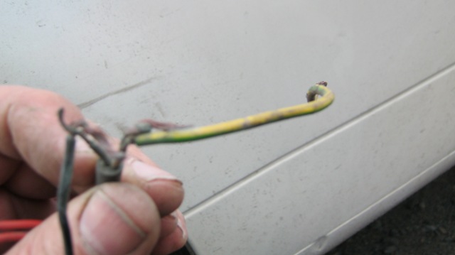

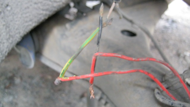

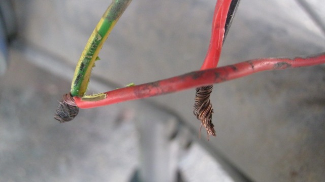

Velmi jsem váhal, kam vlastně obrázky dát.

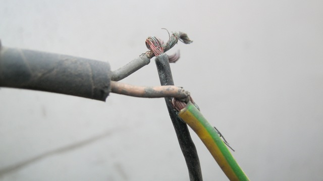

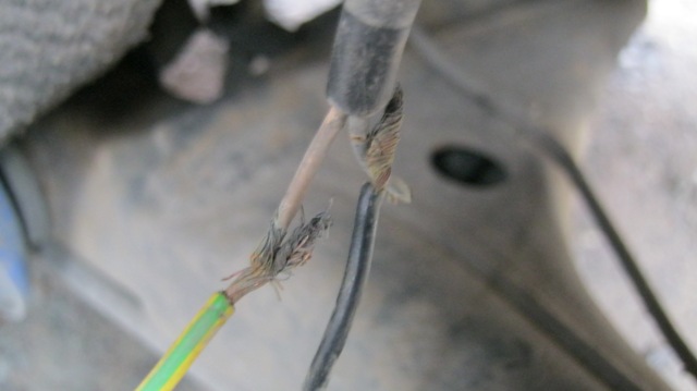

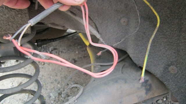

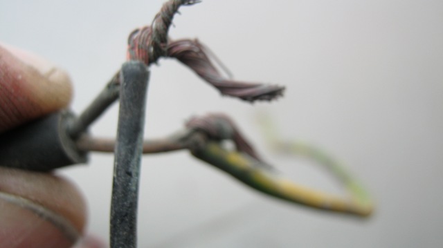

ABS stále zlobilo, v posledním servise vyměnili i čidla. Stav je po odmotání izolace "Kroutilových spojů". Levé i pravé zadní kolo. Červené kablíky vedou do čidla, konektor je zrušený, kablíky s fastony jsou v čidle čímsi zapatlány.

Neříkej, že tohle Ti udělali v tom servise Rolling Eyes

Pokud do toho nemůže vlhkost, kroutilův spoj je lepší, než pájení.

Existuje v aute miesto, kam sa nedostane vlhkost?
jiriS
Založen: Jan 14, 2014
Příspěvky: 610
Bydliště: Ašsko
PříspěvekZaslal: pá květen 01 2015, 22:59    Předmět: Citovat

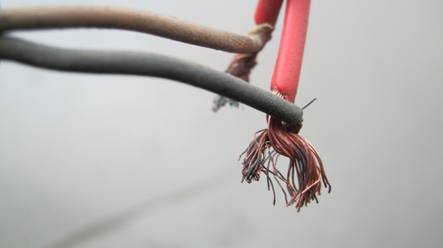

To neudělali mě.
Ale co mám informace, tak poslední spoj (červené dráty) v servise dělali, cca před rokem a půl. Taky jsou nejmíň zoxidované. Předchozí zásahy ponechali tak, jak byly (vložené krátké kablíky- žlutozelený a černý, to nevím, kdo spáchal).
Po rozbalení se spoje prakticky rozpadly.
Voda se solí se dostane všude, zvlášť blízko kola, kde to stříká jak zamlada. Jediná možnost je to spojit v interiéru, venku takový spoj nemá šanci.

Když potřebuju rozebrat krimpovný spoj (a třeby přidat drát), tak si vemu pilníček a dutinku piluju na dvou protilehlých stranách... Sice pipalačka, ale rozeberu spoj bez zkracování.
Já buď dráty zkrimpovávám, nebo pájím. Ještě se mi nestalo, že by dobře spájený spoj povolil, pokud se pájí měď. Pak je řešením pro zatěsnění použít smršťovku s výplní lepidla. Po nahřátí a smrštění dobře zvoleného průměru je vidět přetok směrem ven. Drží to velmi dobře i mechanicky.
Naposledy mi donesl švára nějakou měřící šňůru se silikonovou izolací , že to spěchá na opravu. Nemaje tuto smršťovku s lepidlem, tak sem na spoj nanesl neutrální silikon, přetáhl smršťovkou... přetok ven ukazoval dobré vyplnění

PříspěvekZaslal: so květen 02 2015, 7:37    Předmět: Citovat
Zatím jsem to udělal s tím, že to vydrží tak cca 1 rok (možná dva, ale bez záruky). Odstranil jsem nadbytečné spoje, zatavil do smrštitelné bužírky ve třech vrstvách celkem, včetně vyztužovacího drátu, ještě omotal izolačkou, mechanicky upevnil.
Do té doby si majitel musí sehnat originální kabely s konektory a napojím to v interiéru.
