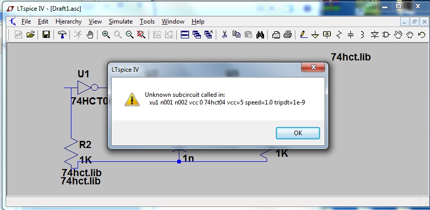

Zdravim pridal som si do programu kniznice 74hc...,ale nejako mi to blbne najskor to vyhadzovalo chybu a teraz toto: Ma sa tam nieco previazat ale neviem co a ako poradite niekto?

Program se musí nejdřív dozvědět, co má simulovat. Proto se nejčastěji na začátku nakreslí schéma, ale to u tebe není vidět. Tak si nejdřív něco jednoduchého nakresli. V té knihovně bys měl mít nějaké soubory *.asy (např. 74HC4000.ASY), což jsou schematické značky, a nějaké soubory *.lib nebo *.sub, v kterých bude funkce těch obvodů. Do schématu je třeba vložit příkaz .include nebo .lib s názvem té knihovny. Až potom má smysl spustit simulaci.

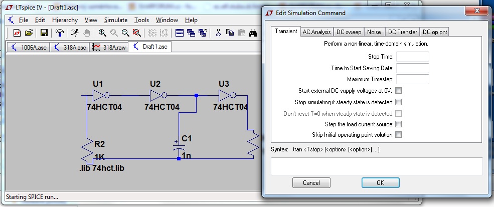

Neviem co robim zle ale stale mi to nejde

Příkaz musí začínat tečkou, jinak se to bere jako komentář. Napiš tam:
.lib 74hct.lib

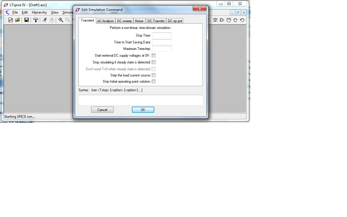

Tak ja uz neviem ked tam dam ten prikaz ako si napisal tak sa mi zse otvori ta tabulka co na zaciatku

To je dobře, tady definuješ druh vyhodnocení simulace (Transient = osciloskop). Musíš minimálně zadat StopTime jako délku trvání simulace. Dej tam třeba 1ms a uvidíš. A snad odfajfkni to poslední okénko Skip........, a klik na OK, a ???

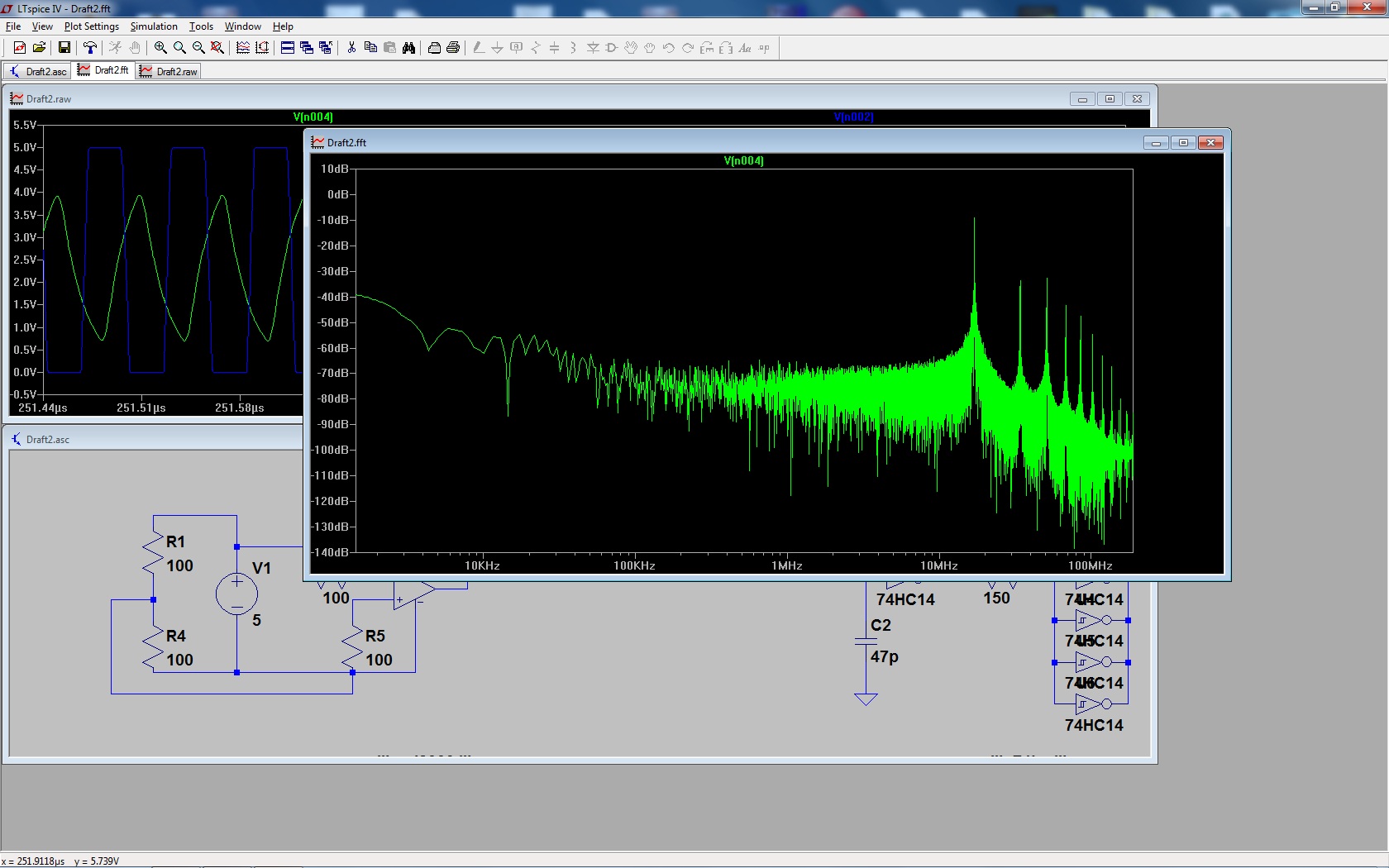

Jsou dvě možnosti. V ploše grafu postupem drag-and-drop natáhneš obdélník, který ohraničí na ose x právě jednu periodu. Ve stavovém řádku si přečteš něco jako:
dx = 250.0000µs (4.000000kHz) ; v závorce je frekvence
Nebo, s aktivním oknem grafu, klikáš přes menu View->FFT a v dialogovém okně OK. Dostaneš spektrální obraz toho signálu a můžeš kurzorem zaměřit základní kmitočet i další harmoniky. Hodnoty jsou zas ve stavovém řádku.

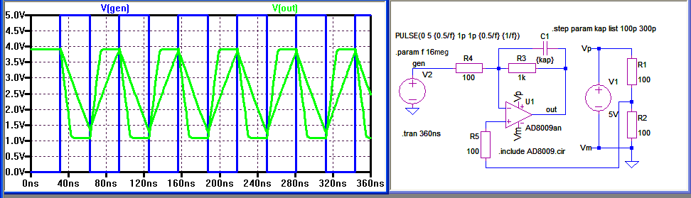

Nieco som skusil urobit ale asi zle lebo z toho AD8009 by mal liest trojuholnikovy signal ale neleze nevies prosim ta poradit co je zle? Nevsimaj si to ako je to zapojene lebo este som nezistil ako sa otacaju suciastky Laughing

Když chceš zjistit, kde je problém, tak simuluj obvod po částech. Problém je v tom, že ten integrátor má příliš strmé hrany, a tak jde do saturace dřív, než impulz na vstupu skončí. Musel bys tedy zvýšit frekvenci nebo spomalit integrátor. Ta druhá možnost je v příloze:

ked ja by som potreboval aby to islo aspom na 20MHz
Bernard
Založen: May 27, 2005
Příspěvky: 3655
PříspěvekZaslal: so leden 17 2015, 11:30    Předmět: Citovat
S integrační kapacitou 300 pF se dostaneš na 20 MHz s trojúhelnikem 2 Vš-š. Ale jen v simulátoru, při ideálním buzením obdélníky 0-5 V. Bude problém toto dosáhnout s logikou 74HCT. Už kvůli úrovním by byla lepší 74HC, ale i tak je těch 20 MHz blízko její maximální rychlosti. Takže místo obdélníků budou lichoběžníky (to vidíš i ve své simulaci), a integrací lichoběžníku vzniká trojuhelník s parabolickým zkreslením. No a v praxi se uplatní další parazitní efekty.

Tak som to prerobil s 74hc14 a uz to vyzera trochu lepsie aj ked nie idealne ,len mi este povedz ako je to s tou frekvenciou lebo mne to ukazuje nieco divne Cry
