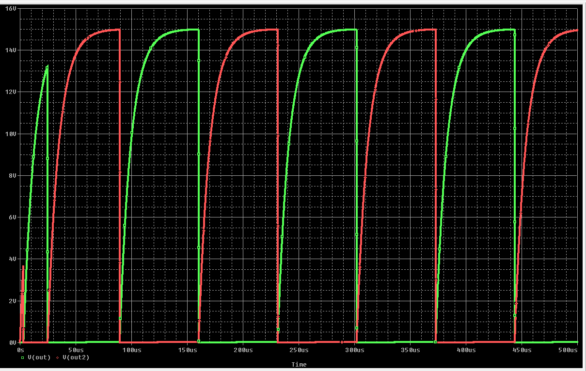

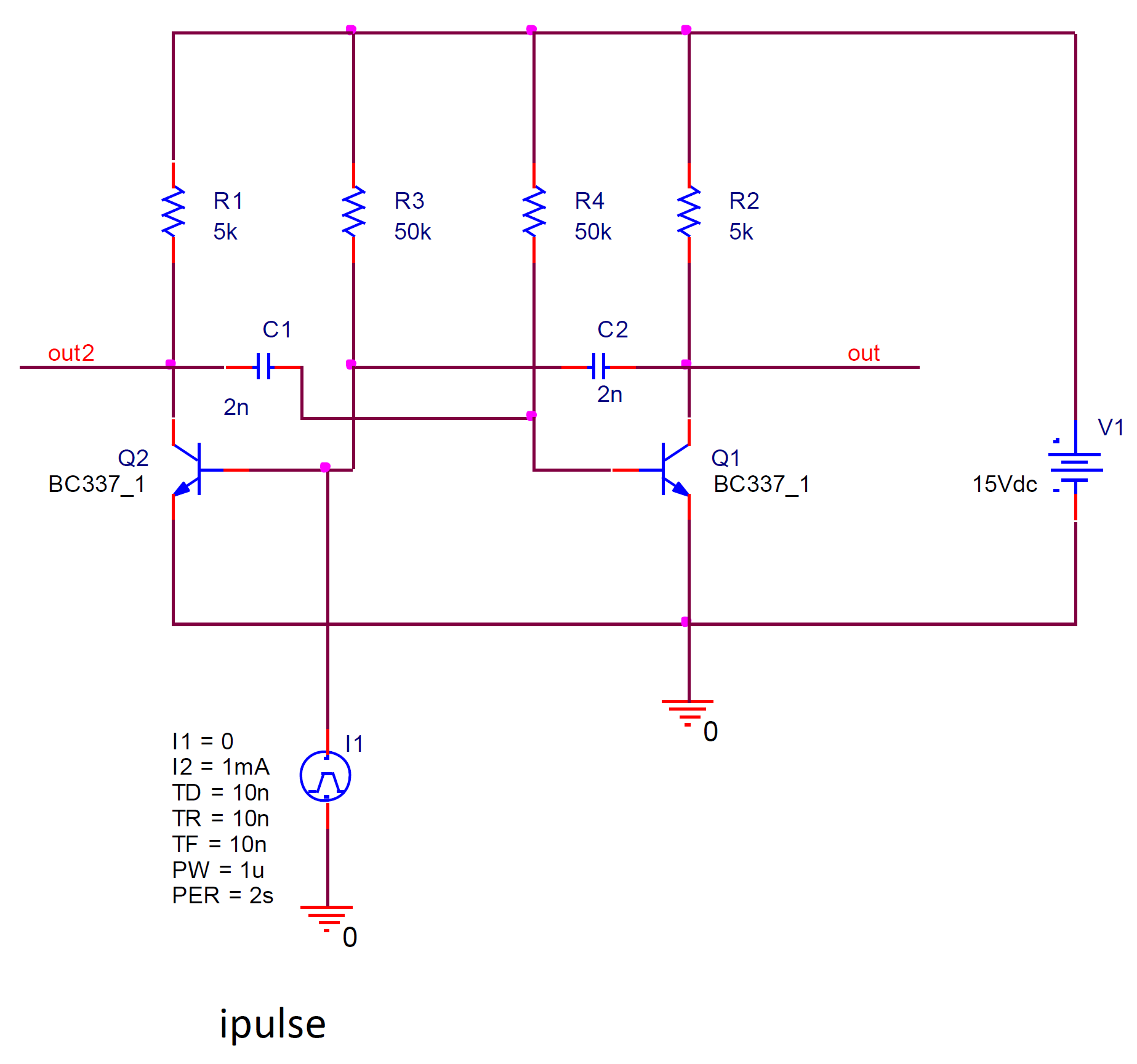

PříspěvekZaslal: po říjen 12 2015, 18:01    Předmět: Citovat
Kdyby někomu nechtěl kmitat multivibrátor v PSpice, tak vězte, že musíte zahájit oscilace nakopnutím pomocí prvku ipulse.
EDIT: Inspiroval jsem se tadyhle. https://www.youtube.com/watch?v=eaT5_u3TG98

Stačí zadat vhodnou počáteční podmínku na jednom kondenzátoru.
