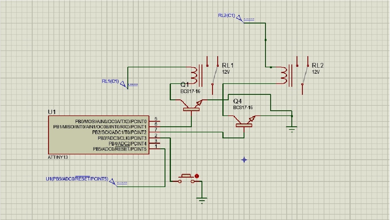

skusal som simulovat obvod v proteuse ale vobec nereaguje na stlacenie tlacitka nezopne rele v com moze byt chyba? schema,program a screen proteusu je v prilohe

Nejsem vůbec zběhlý v procesorech, ale pokud se ti po stisku tlačítka objeví na příslušném vývody Attiny log 1, tak by to mělo sepnout. Pravda, vidím určité diference mezi proteus.jpg a zapalování.pdf- v proteus.jpg nemáš omezující odpory v bázích tranzistorů, taky není jasně definované napětí pro obě relé.
Pokud máš obvod zapojený podle zapalování.pdf a stejně ti relé nesepnou po stisku tlačítka (a hodnoty odporů R2 a R3 nejsou vyšší než cca 10kΩ), tak bude asi chyba v programu.

V tom proteuse som to narychlo zapajal skusim to s tymi odpormi rele su na 12v chyba ale moze byt aj v programe

Letmo jsem to zkouknul a nezdá se mi tam
- deklarace "Tlacitko" jako subrutina, spíš by to měl být podprogram (gosub) ukončený "Return"
- každé zmáčknutí tlačítka přičte jedničku k proměnné _klik ale "select case" je jen pro první tři zmáčknutí, pak to dalších 252 zmáčknutí nic dělat nebude
- nezdá se mi to časování 5s (podle poznámky)
- simulátor hlásí "stack pointer and software stack overlap", což nebude úplně dobře...
- ve schématu mi u cívek relé chybí ochranné diody
- R1 na reset je zbytečný

po stlaceni tlacidla zopne rele 1 po dalsom stlaceni na niaku dobu ktoru si mozem v programe potom zmenit zopne rele 2 a tretie stlacenie rozopne rele 1 rele 2 bude tiez rozopnute je to povodne do auta ako spinacia skrinka

Vždyť tam máš "skoro" hotový program.
Akorát je třeba upravit tuto část:
Const On = 0 '0 - aktivní v L , 1 - aktivní v H
Const Off = 1
Rele_1 = Off
Rele_2 = Off
Pro spínání tranzistorů NPN to změníme na:
Const On = 1 '0 - aktivní v L , 1 - aktivní v H
Const Off = 0
Rele_1 = Off ' tyto dva příkazy nebudou potřeba
Rele_2 = Off
