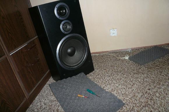

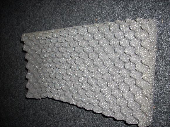

Čo na to povietě ? Materiál molitan, podobný papundeklové přepravce na vajca.
 Soubor:  tlumení.jpg
 Velikost:  72.26 kB
 Staženo:  191 krát
ZdenekHQ
Založen: Jul 21, 2006
Příspěvky: 25741
Bydliště: skoro Brno
PříspěvekZaslal: čt srpen 14 2014, 23:54    Předmět: Citovat
Pokud návrh vyžaduje jen tlumení stěn, je to relativně OK. Jako výplň je to nanic.

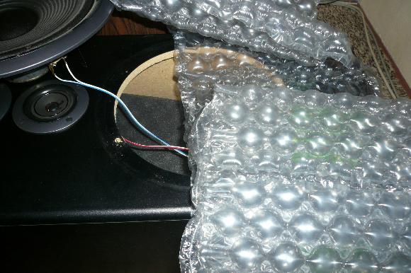

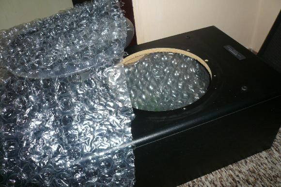

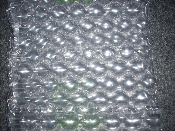

Rovněž zajímavá tlumící substance...PE fólie bubliny velikosti pingpongových míčků. Leda dát dvě vrstvy na sebe.

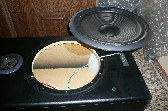

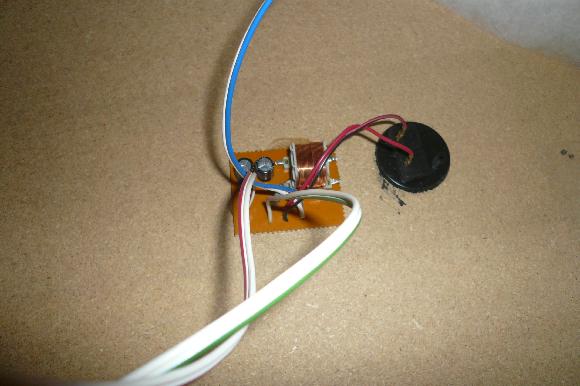

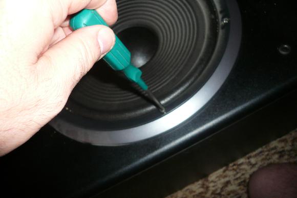

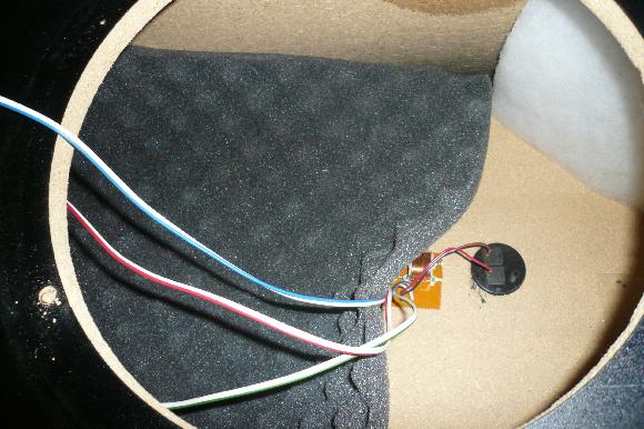

Rekonstrukce provedena...s laskavým a ochotným dodáním tlumicího materiálu kolegou Zvuk2000 až na místo realizace za což dík mu náleží.
Šmahem se ozvučnice bass-reflex změnily na enclosure přínos je předmětem dlouhodobého výzkumu testů a bádání.
