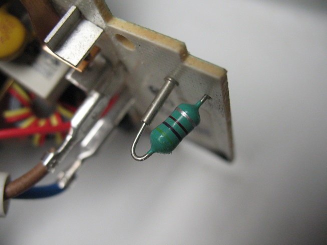

Zdravím.
Potřebuji poradit ohledně tohoto mixeru. Má 4 rychlosti. Pokud otočím na jedničku, roztočí se naplno a tak za 4 vteřiny vypne.
Prošel jsem elektroniku a našel jsem přerušený snímač otáček. Ale nemůžu ho za boha nikde najít, kde bych ho objednal. Hodnota je 4,7 kH.
Můžete mi poradit, kde bych ho mohl sehnat.
Foto v příloze.
Díky za reakce

to není 4.7kH (ta by měla snad přes kilo), ale 560uH - jako náhrada by měla stačit i podobná hodnota - třeba 470uH nebo 680uH.

Díky za reakci. Možná se blbě zeptám, ale podle jaké tabulky jsi určil hodnotu. Barvy jsou: žlutá, fialová, červená, zlata. Já to určil podle tohoto: http://www.elexp.com/t_induct.htm

ohryzek36- podle fotky tam má fakt asi 470µH. A máš pravdu v tom, že je to normální cívka.
Příspěvky: 8159
PříspěvekZaslal: út leden 21 2014, 12:47    Předmět: Citovat
Ta červená je asi spíš hnědá, tím pádem 470µH. I kdyby to byla červená, tak to nebude kH, ale mH.

Ta cívka jen snímá impulzy z magnetu.Dával jsem tam co jsem našel v šuplíku a vždy to chodilo.

Aha, já tam vidím zelenou, modrou a hnědou - to by bylo těch 560u, ale spíš to bude těch 4,7mH - cívky, co jsem pak našel z otáčkoměrů (mám je schované v krabici, otáčkoměry měním kvůli špatným převodům) měly 2,4mH, takže by se ta hodnota měla nejspíš pohybovat v těchto řádech.

Taky jsem to řešil. Tu cívečku jsem převinul původním drátem. Žádné ukládání závitů, pěkně jak se to vešlo. A funguje to. Wink

Zdravím. Dal jsem 470µH a šlape jak hodinky. Díky všem.

Také Vás zdravím.Já jsem použil 680µH poněvadž jsem nesehnal or.hodnotu.Při startu ve vteřinovém intervalu jakoby jednou pocukne,poté již jede bez problému

Zdarec. Podle fotky vidím Žlutá fialová hnědá (stříbrná je tolerance a na tu hážu trus). Určuje se to stejně, jako u odporů, akorát "základní jednotka" je mikro Henry. Takže výsledná indukčnost je 470uH.. A taková tlumívka lze sehnat snadno..

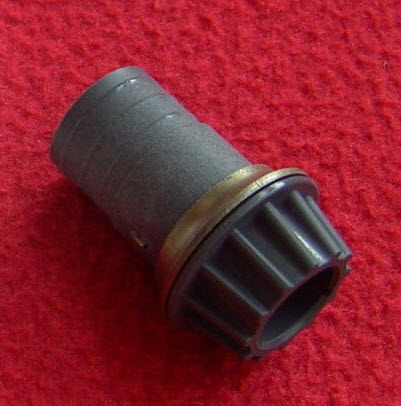

Nemáte někdo od tohoto robotu, Bosch Profimixx 46, rozpisku mechanických dílů?, interních samozřejmě. Potřebuji sehnat výstupní unašeč šestihraných os, který praskl.

bohužel dodává se pouze celý převod http://www.ame.cz/Seznam-zbozi-_g40520528_10699.aspx?FullText=4591263

Narazil jsem na něj 10mm prstýnek z instalatérské měděné trubky Ø 15mm a doma si tak nahnal zase nějaké body.
