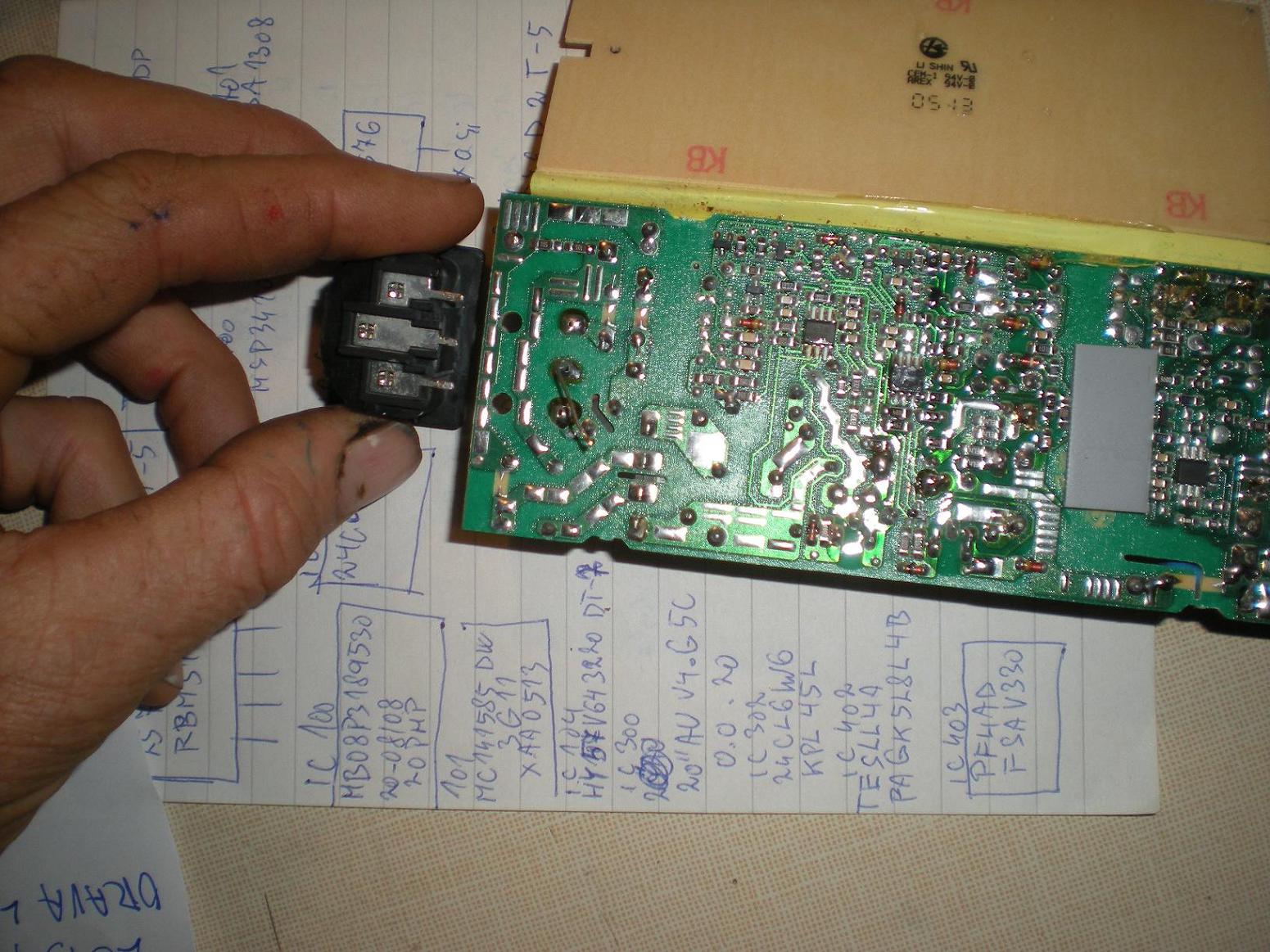

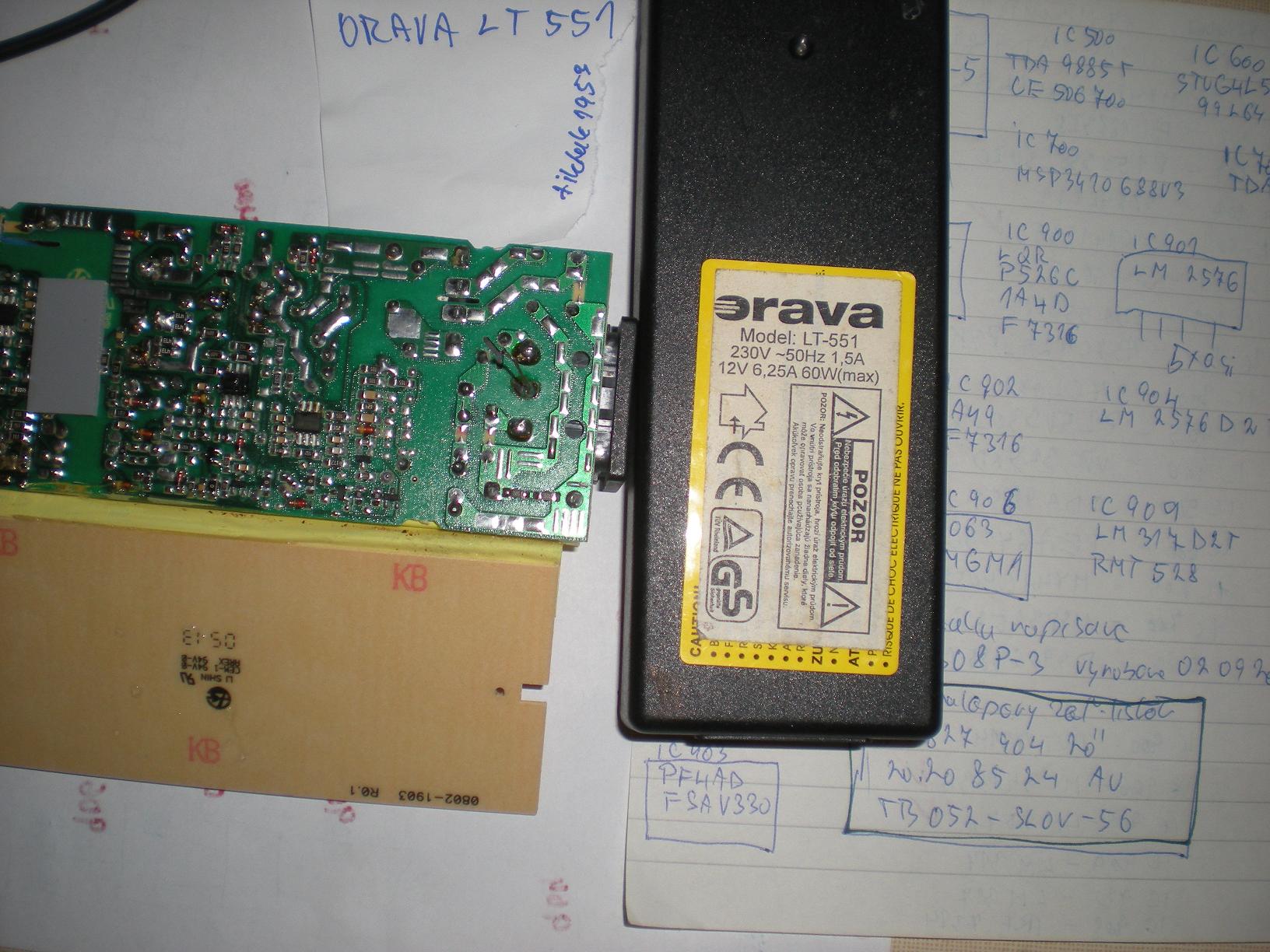

MaTTo,tesne pred tebov som napisal tu spravu ,ze som pravdepodobne chybu nasiel.Kedze som musel odskocit susedovi,tak som to zabudol odoslat.
Vseko v TV som prezrel,okrem toho prasknuteho spoja led som nic take nenasiel.Vahal som, ci mam este pozriet po opravarovi aj zdroj,lebo uz bol otvoarany!Po dlksom vahani ,som ho predsa pozrel,lebo uz som vselico aj po opravaroch nasiel.Zdroje ATX som uz vela opravil,takze som sa nemal coho bat.Hl.filtr.kond.bol uz odlepeny asi aj vymeneny.Ak neverite dam bez probl.obr.Ale zavadu nenasiel,na konektore 230V boli v doske uvolnene piny L a N .Keby som nebol aj zdroj poriadne kukol,ja si na studenaky ,cistu pracu potrpim!Mal by som zbyocne problemy s nim.Dufam ze to bude vidiet.po blesku je obr.leskly.Kedze mam na fotaku rozbity displej,tak su obr.este horsie.Ak nie. mozem urobit dalsi obr.konektora

Teraz, ked som konektor skusil ci nieco drzi,tak na treti krat vysiel vonka!Vidiet aj na pinoch ,ze s cinom nemaju nic spolocne.Cavte.
Ten zly obrazok som zmazal,tu je to lepsie vidiet.Inac ten cin co sa pouziva v čaina el. ma štrukturu ako syr! Vie niekto ku nemu kde najdem navod na obsluhu,Vdaka Cav.

Fero vdaka.Ten manual neviete niekto ci na nete je,kde je?Nieco malicko uz viem,obraz je dost uzky.Este sa spytam ,TV som asi po 3hod.vypol a zdroj bol asi 35-40°C teply.Moze byt taky teply,mozem to tak nechat?Co sa tak hreju v nom ,diody a tranzistor na chladici,alebo aj trafo sa moze velmi hriat.?Vdaka ,Cav
Este sa spytam,na plosaku ked som robil zdroj ,tak bol ako keby silikonovy ochranny lek.Bol to ochrany lak,nemalo to z kadial vytiect,ved sa potom suciastky musia prehrievat,ci nie?Odpovie mi niekto aj na toto.

Všetko čo si vymenoval sa hreje a ešte sa môžu hriať viacej ako sa majú vadné kondíky.
