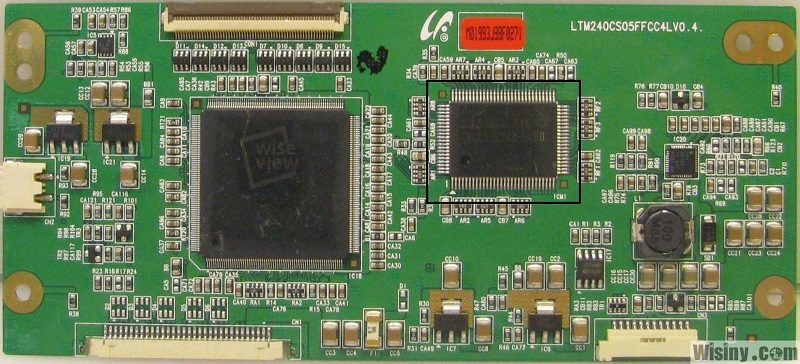

Zdravim,
na uvedenom monitore sa zacali objavovat pruhy vid foto v prilohe.Nestretli ste sa s podobnym problemom? Docital som sa, ze problem sposobuje chybna pamat na tcon doske.Je tam tcon: LTM240CS05FFCC4LV0.4
 Soubor:  monitordell.jpg

Zrejme ide o IO vyznaceny na obrazku.Onacenie na nom: Samsung K40263238K-UC50
Nic sa mi o nom nepodarilo najst.Zohnat asi len z inej dosky alebo kupit cely tcon.

Objednaj si tu flasku z ebay. Je to K4D263238K-UC50.

dik za odpovede.Objednam teda tu pamat z ebayu, dam vediet ci jej vymena pomohla.

Vymena pamate pomohla, pruhy zmizli.
Pamat dosla z ebayu za 8-9dni a namiesto napisu SAMSUNG bol na nej SAMAUNG Very Happy

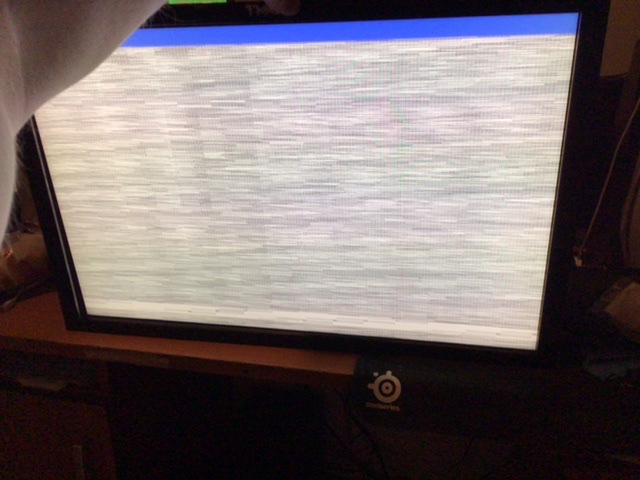

Po rokoch bezproblémového fungovania sa monitor pokazil. Vid foto. Čo myslite je to problém znova v tcone, alebo panel či niečo iné? Stretli ste sa niekto s podobnou zavadou? Asi je čas na výmenu monitora Very Happy

Panel to nebude, vyzera to zase na nejaku RAM.
Opravoval som davnejsie 2408WFPb, bola vadna RAM na hlavnej doske. Su tam dve a o jednu som si spalil prst.

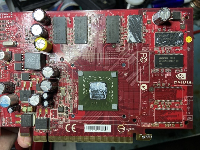

dik za reakciu. Bude to zrejme v tych ram na hlavnej doske jedna je dost tepla a na druhej ani neudrzim prst.. su tam Hynix HY5DU561622ETP. Nahodou ti neostali dva kusy navyse? na ali su ale ta cakacia doba..

Nie, dal som tam Samsung K4D551638H-LC50 z nejakeho vraku. Malo to byt len na vyskusanie (kedze je pomalsia), ale normalne to fungovalo, tak som ani neobjednaval.

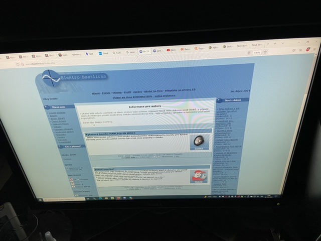

Monitor som akurát doopravoval. Nedalo mi to spat Very Happy
Ram som použil so staršej grafiky. Vymenil som obe. Ďakujem za navedenie na chybu moc mi to pomohlo.

Tiez som to zobral z nejakeho vraku grafickej karty.

Dobre, ze si vymenil obe. Teraz odisla ta druha.
A uz viem, preco som nevymenil obe. Nebolo to totiz z grafickej karty, ale z vadneho disku Seagate Barracuda 7200.11 - bola tam len jedna...
