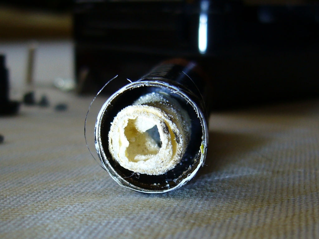

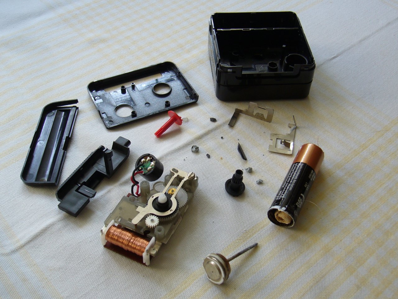

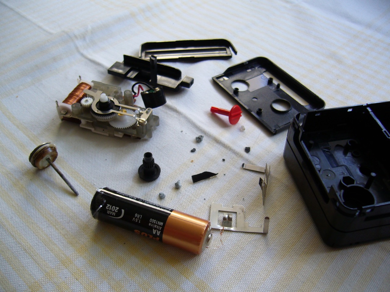

U známeho raz v noci: Ako keby niekto vystrelil... Išiel pozrieť, a našiel budík. Trošku rozobratý, rozhodený po miestnosti. Nemajú tie duracelky náhodou koniec životnosti nastavený na explodovanie? Wink Laughing
Tiež máte budík na stolíku pri posteli pri hlave? Very Happy Inak budík som zložil, funguje.

To jsem ještě u Duracelky neviděl. Něco podobného ano, ale to bylo u nabíjecí alkalické baterie, když v byla omylem vložena do nabíječky na NiMH, kde "chyběl" ΔU signál pro ukončení nabíjení...

Kdesi jsem to tu řešil - Mě sice baterie v budíku neřachla, ale nafoukla se natolik, že se roztrhlo pouzdro pro baterie ve strojku. A duracelky mi nějak nešmakují - ještě jsem u nich neviděl pojistný ventil (dírky u zápornýho konce všech běžných značek). Minimální odběr nejspíš způsobí natlakování vnitřku baterie snad vodou, která vznikne reakci vodíku s burelem. Většinou se pak prorazí ventil a louh vyteče a kolem zápornýho pólu se vytvoří "jinovatka"
