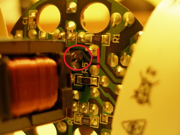

Zdravím zdejší odborníky.
Pokazila se mi úsporná žárovka - ještě než mi začnete nadávat, ať si koupím novou a neplevelím tady forum, chci vysvětlit důvod, proč řeším její opravu.
Mám další 2 stejné do 3-ramenného lustru a novou funkční už dnes nedostanu koupit - přestala se vyrábět. Díky své kompaktní velikosti není jednoduše nahraditelná, proto se chci pokusit o opravu.
K problému:
Jednoho krásného večera se ozvala rána a úsporka pohasla. Zajímalo by mě, co se tímto způsobem mohlo porouchat? Při zběžné (amatérské) prohlídce nevidím na první pohled nic vadného - explodovaného.
Můžete na to mrknout svými zkušenými očky, jestli neuvidíte něco, co já ne?
Předem díky moc.

Nevysypalo se po otevření krytu něco? Takto to totiž vpadá všechno dobře. Zvukové efekty provázejí destrukci kondenzátorů, to bývají řachy, ale je to po nich také vidět Smile Déle může být slyšet odchod tlumivky a nebo kondenzátorů, ale to není na označení "rána" ale spíše "ťuknutí", jinak fakt nevím, leda že by praskla vlastní trubice, ale to by na ní bylo také vidět.

Zkontrolovat, jestli nejsou zkratované (spálené) tranzistory, přerušená vlákna trubice, nebo zkratovaný některý kondenzátor (hlavně ten zapojený mezi vlákny trubice). Kondenzátor lze vyměnit za nový svitkový a ne keramický, tranzistory také, ale spálené vlákno trubice se asi opravit nedá.
Zkoušel jsem to, ale moc dlouho to nefungovalo. Viz zde: http://www.ebastlirna.cz/modules.php?name=Forums&file=viewtopic&t=51463&highlight=rozebr%E1n%EDm+z%EDsk%E1te
A hlavně zde: http://www.ebastlirna.cz/modules/Forums/files/oprava__sporky_134.gif Opakuju, že tato oprava se neosvědčila.
Jinak jak dlouho byla tato úsporka v provozu? Jsou ztmavlé konce trubice tam, kde jsou vlákna?
Není nafouklý ten oranžový elyt? Není tam někde studený spoj? Jinak si dovolím říci, že celá ta konstrukce je docela nestandardní, např. velké trafo bývá zpravidla na stejné straně plošňáku, jako oranžový elyt.

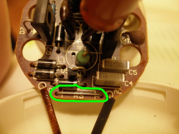

Někdy bývá přerušená pojistka v bužírce přívodního drátu. Nebo může být také spálený cca 5 ohmový rezistor na vstupu 230V, ale zde je vidím nahrazen propojkou.

Tlumivka je mimo desku kvůli distribuci tepla, proto i ty kruhové otvory. Odejít mohly polovodiče po vyschnutí elytu, předřadník nedá napětí pro přechod od žhavení vláken ve vyšší frekvenci pro stabilní provoz na nižší frekvenci po zapálení. Takhle někdy trvale žhaví vlákna i během svitu výboje v trubici, když nepasuje předřadník k zářivce. Polovodiče se prošvihnou teplem a rupne pojistný odpor v patici (to je ta rána).
Oprava je možná, ale rentabilní to není. Určitě se sežene rozměrově podobná úsporka.

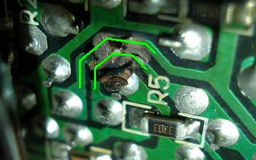

A nejsou náhodou v těchto místech nějáké ,,počochtěné" a propálené cesty? Wink (viz níže)?

Takže závada asi nalezena vámi, přátelé.
Na onom označeném místě byla "nějaká" součástka (odpor?) a teď už ne.
Nevím jestli je to jednoduše opravitelné - nejsem odborník - rozhodně lépe mi jde focení než oprava elektroniky (díky za pochvalu).
Elyt není nafouklý, je v poho a dokonce jsem koukal, že je do 125°C, protože zatím jsem všude viděl max. 105°C, takže zrovna ten je předimenzovaný.
Lustr je bohužel zvon, takže teplo se drží u závitu a to je špatně, ale měnit ho nechci.
Jinak žárovka je IKEA, ale 15W - už v nabídce není.
Má to smysl řešit opravou?

Tak jsem na to výjimečně kápl Very Happy, Opatrně otevři jinou a koukni co na té pozici je Smile Very Happy. Je znát že tam opravdu něco bylo?, maska nenese známky bo bílé barvě které by znázorňovalo pouzdro..
Na 99.999% najdeš vzhledově a tvarově něco podobného, leč možná stejného, tak to bude mít menší nebo větší výkon no Sad. A kdoví jestli nenajdeš tu samou, když budeš dobře googlit, výrobce to zajisté nevyráběl jen pro ikeu, ale i pod jiným označením se může skrývat zcela ta samá žárovka. To IKEA si tam určitě nechali natisknout.

Tam nic nebylo, tam něco spadlo, nebo se to upeklo a vystřelivší cuprexkart odpáral i sousední cestu.

Jenda_KL napsal(a):
Zatím jsem se nedostal k rozebrání funkční úsporky (lustr mám v jiném městě), ale předpokládejme, že to tak bude.
Jak tedy cesty znovu obnovím? Nejjednodušším způsobem s tím, že disponuji jen trafopájkou.
