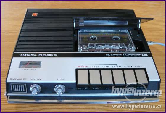

Tesla A3 ANP 410 měl již 2 setrvačníky pro eliminaci kolísání rychlosti posuvu pásku za pohybu a kňourání zvuku což v této třídě výrobků bylo celkem obvyklé. Vyhověl tedy okrajově jako reportážní magnetofon pro poněkud nižší nároky. Černá kožená brašna a nosný řemen na rameno, paráda. Byl však opovrhovaný a zatracovaný, přišel na trh v nevhodnou dobu když se tu objevil dražší sice o 1200 Kčs ale atrtaktívní National Panasonic RQ-227 SD
vybaven ručním i automatckým nahráváním (EASY-MATIC) a elektretovým mikrofonem (viz Bozděch III str. 46), trochu později levnější Sencor S-3000.
Přes všechny výhrady musím říct že tenkrát soudruzi byrokraté vybírali výrobky z dovozu dost dobře.

PříspěvekZaslal: so únor 23 2013, 19:41    Předmět: Citovat
Jé ten Panasonic jsem v mládí dlouhá léta měl (nostalgie!), byl výborný, skvěle mu fungovala mikrofonová automatika.
