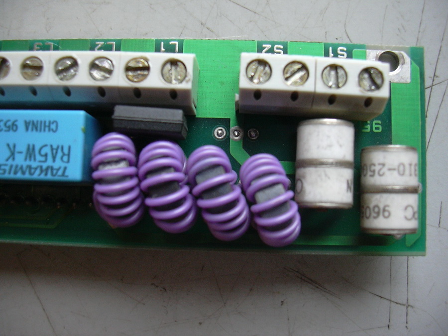

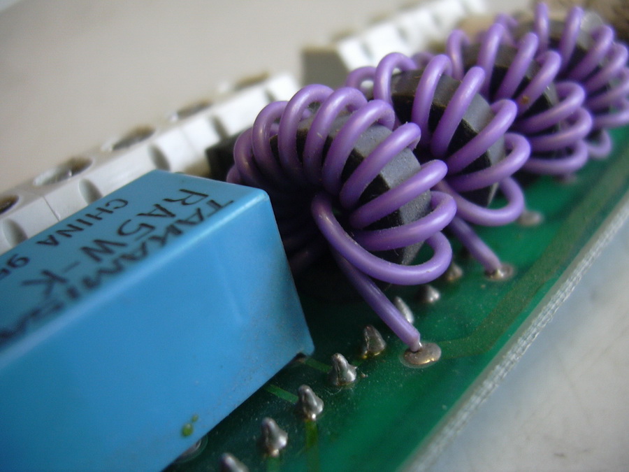

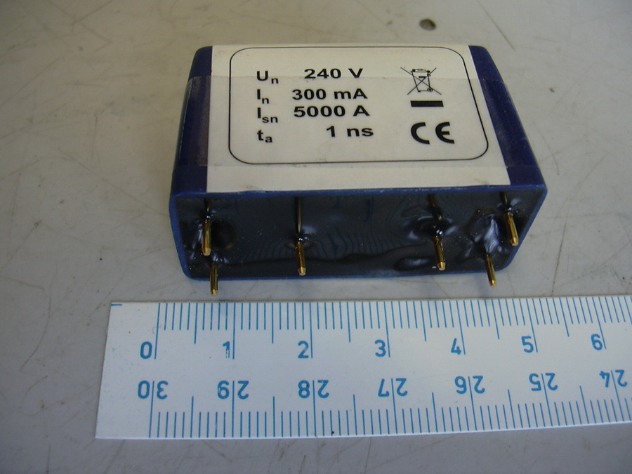

stolek
Založen: Aug 20, 2010
Příspěvky: 23
Bydliště: BR
PříspěvekZaslal: pá listopad 30 2012, 11:49    Předmět: Citovat
Ten váleček je samozřejmě výbojka, provedení může být viz předchozí příspěvek. Pouze bylo konstatováno, že ochranné vlastnosti jištění výrazně zlepšuje indukčnost, která tlumí náběhovou špičku přepěťového impulsu. Může býti vinutá, např. na nějakém feritovém kroužku, nebo je z cenových důvodů nahrazena levným drátovým odporem ( což byl např. příklad popisovaného jištění ), jehož vinutí tvoří tuto indukčnost. Toto ovšem vždy tvoří určitý filtr, který tlumí vf signál xDSL atd atd. Jinak dobří výrobci udávají na jištění hodnoty, např. provozní napětí Un, proud, který jištění přenese v klidu, špičkový proud při přepětí, např. 5000 A ( pěttisíc ampér, z tohoto údaje je zřejmé, jak kvalitní musí být uzemnění, aby to vše mělo smysl ), reakční dobu v ms. Z toho je vidět, že různá "zaručená" jištění, k dostání ve všech elektroobchodech, jsou v podstatě haléřové výrobky bez zaručení jakýchkoliv parametrů. Po technické stránce je možno konstatovat, že dobré jištění xDSL v přijatelných cenách zatím neexistuje. Ale i např. dobré jištění faxu přijde stojí vždy více, než samostatný fax. Na 1. fotografii je modul jištění pro 1 telefonní linku od českého výrobce, na dalších fotografiích je jištění pro 2 linky se svorkovnicí, vpravo vedle modrého relé TAKAMISAVA jsou 4 vinuté cívky na toroidním jádře, mezi cívkami a šroubky je černý obdélník polovodičového přepěťového jištění ( obch. název TRISIL, druhý je vyletován ), úplně vpravo jsou dva válečky výbojkového jištění. Signál xDSL samozřejmě přes ně neprojde.

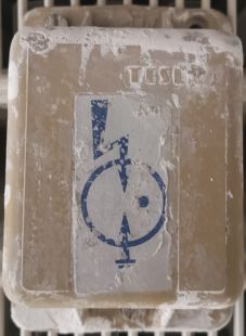

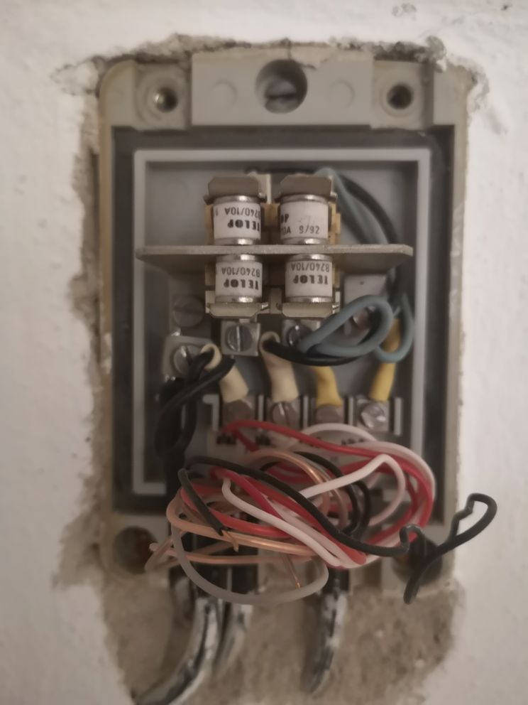

PříspěvekZaslal: út září 21 2021, 13:20    Předmět: Citovat
Akási ochrana telefónnej linky zo začiatku '90 rokov. Je to ešte funkčné? Koľko zásahov bleskov to vydrží? Prípadne čím to nahradiť? Telefónne vedenie stovky metrov na drevených stlpoch k domu. Na jar po búrke spálený modem, wifi router, riadiaca jednotka smart kotla, prevodnik lan/rs232 aj s napájacím adaptérom.
