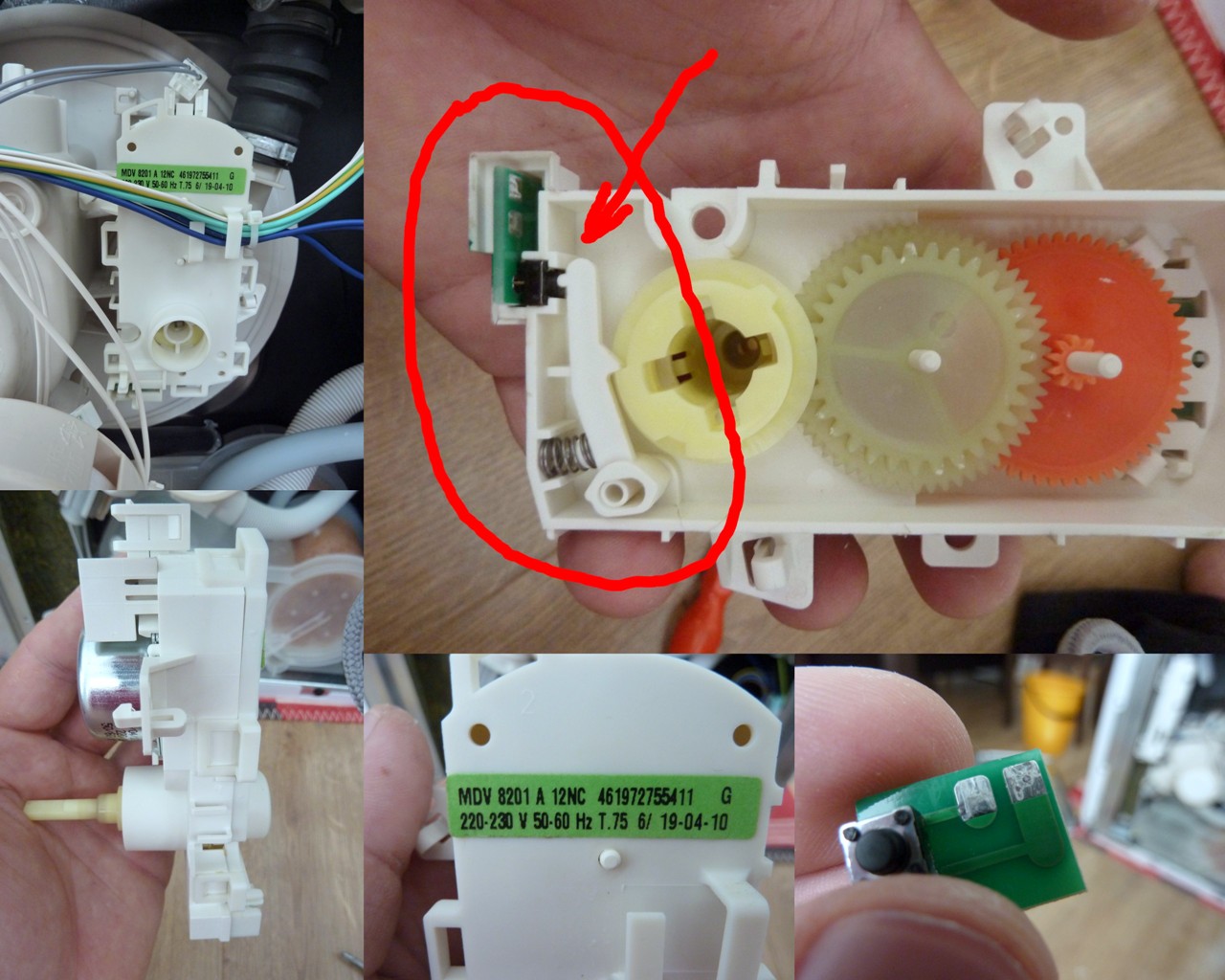

Zdravim,
Mozno sa tato informacia niekomu zide.
Mam doma dvojrocnu umyvacku Whirlpool 6th sense ADP 6949C WH. Prave pred mesiacom jej skoncila zaruka a pred niekolkymi dnami zacala pocas cyklu nahodne vyhadzovat chybu Fb. Najprv som to pokladal za chybu F6 -- chybny privod vody. Precistil som preto vstupne filtre a zdalo sa, ze to pomohlo, no len na asi dalsie dva umyvacie cykly. Potom uz chyba naskakovala premanentne, vzdy tak 3-4 minuty po zaciatku akehokolvek cyklu.
Podozrive bolo, ze sa voda do mycky natiahla a chyba sa objavila vzdy asi az minutu-dve po tom, ako sa spustili umyvacie ramena. Preto som zacal tusit, ze toto s privodom vody (chybou F6) asi nebude mat nic spolocne. Pokusne som mycku spustil s uzatvorenym privodom vody, aby som umelo vyvolal chybu F6 a skutocne -- F6 sa na displeji zobrazovala inak, svietila aj horna ciarka na 6-ke. Takze v mojom pripade slo o v manuali nedokumentovanu chybu. Fb.
Na tejto stranke som nasiel chybove kody pre Whirlpool 6th sense 8000. Podla nich ide o chybu "motorizovaneho divertoroveho ventilu" - nieco co mi zatial nic nehovorilo.
Dalsia uzitocna linka bola tato diskusia, v ktorej dole je fotografia krokoveho motora toho divertora aj s popisom jeho funkcie.
Je to krokovy motorcek, ktory otaca jednoduchym plastovym ventilom a tak striedavo prerozdeluje hlavny tlak vody medzi umyvacimi ramenami v umyvacke (naplno ide, zda sa, vzdy iba jedno rameno). Pripadne, ak ma umyvacka iba polovicnu napln, tak nastavi ventil tak, aby tlak vody smeroval iba do ramena pod naplnenou policou.
Skusil som zavolat autorizovaneho opravara, ktory potvrdil, ze pri chybe Fb treba vymenit ten krokovy motorcek. Nahradny stoji cca 30 Euro + praca/doprava dalsich 30-35 Euro -- Total za opravu 60-65 Euro, ak nenastanu dalsie komplikacie.
Kedze toto sa mi zdalo dost vela za vymenu nejakeho primitivneho krokoveho motorceka, moja umyvacka je uz po zaruke, srubovak nie je moj nepriatel a vedel som uz co mam v umyvacke hladat, do hodiny bol ten motorcek divertora von -- foto nizsie.
Skusil som este po vymontovani motorceka divertora strcit krizovy srubovak do diery vo ventile divertora, kam zapada pastorok toho krokoveho motorceka a pootocit s ventilom, aby som overil, ci ventil nie je nahodou zablokovany. Siel uplne zlahka. Takze chyba je jasne v krokovom motorceku.
Ked som ho rozobral, musel som sa poriadne smiat -- pozri foto -- jednoduchy 4W elektormotor prepojeny cez primitivnu plastovu prevodovku na pastorok a plastove vahadielko na pastorkovom koliesku stlaca male mechanicke tlacidlo a takto primitivne signalizuje procesorovej jednotke umyvacky polohu divertoroveho ventilu.
Toto uz nepotrebuje genia, aby bolo jasne, ze pri takomto primitivnom mechanizme je ako prvy podozrivy to mechanicke tlacidlo.
Premeral som ho a je to ono -- nespina. Suciastka za pol eura Smile.
Pokracovanie nabuduce, ked zozeniem nahradne tlacidlo....

Děkuji autorovi,jeho příspěvek s fotodokumentací mi pomohl s opravou myčky Whirpool 6937.
Na zmiňovaném poškozeném spínači byly stopy po vodě. Myslím, že prvotní byl únik vody přes opotřebené gufero hřídele. Závada se projevila po 5 letech používání.

Také děkuji za fotonávod Smile
Měli jsme úplně stejný problém s mikrospínačem. Měl jsem jen mikrospínač se čtyřmi vývody, ale nožičky šly ohnout, sice nešly úplně zkrze desku po ohnutí ale šly zapájet. Nyní vše funguje jak má Smile

Ahoj. Presne jak pises. Kamarad to mel taky za F6. Dokonce koupil i novou privodni hadici. A porad err. Dnes sem to resil s mechanikem a u kamaradova modelu F6 neexistuje - mrkl sem se na display dle rady mechanika - pres tel - znovu a Fb.
Novy rozdelovac vody stoji 600kc bez dph plus gufero. V sobotu se do ni jdu pustit. Tez dekuji za navod k oprave a vymene zarizeni

Ahojte,
aj ja sa chcem podakovat za pomoc. Cca pred dvomi rokmi som opravil chybu Fb s malým mikrospínačom.
Asi pred týždňom sa mi vrátila chya Fb. vymenil som mikrospinač a vydržal asi 3 umytia.
Dostáva sa mi voda tam kde je mikrospínač a stale mi tam spraví spoj a vyhodí Fb.
nemáte typ ako to odstrániť ? kde a čo prekontrolovať ? čo pretesniť ?
skušal som to vazelínou ale vydržalo jeden cyklus.
myčka má 9 rokov tak neviem či sa ešte oplatí servisovať ked za 260,-€ mám novú.
Ďakujem za pomoc .

Někdy nedávno jsem to řešil - viz. poslední příspěvek. Zatím funguje zcela mravně.

Ďakujem PbSn,
vymenil som gufero 10x18x6 a myčka funguje Smile

Děkuji autorovi za užitečný příspěvek. Na myčce Whirlpool ADP 6914 SPACE+ chyby E1, F6 E7, F6 E5. Výměna gufera 10x18x4 a spínač ze staré myši od počítače a myčka myje. Smile.
