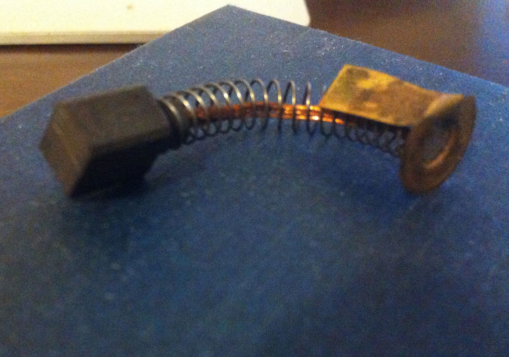

Vycisteni a promazani prevodovky ZU1 mam za sebou, tizi mne ted motor. Lamely komutatoru maji vydrenou cca <1mm hlubokou drazku v cele sirce kontaktu s uhliky. Samotna drazka je velmi poskrabana a uhliky take.
Rad bych zakoupil nove uhliky, puvodni mi pripadaji uz velmi vybrousene, rozmer je cca 0.9x0.6mm, puvodni vysku neznam. Foto prikladam... Vzhledem k tomu, ze zrejme existuji ruzne materialy a tvrdosti, netusite, jake zvolit a kde je zakoupit?
Dale da se neco delat s tim "nacatym" komutatorem? Slysel jsem cosi o moznosti vybrouseni... Upozornuji, ze robot aktivne pouzivam a vsechny tyto akce by mely smerovat k tomu, aby vydrzel dalsich 100 let Very Happy

Komutátor zvyknem dať zarovnať sústružníkovi,potom vyčistím poriadne medzery medzi lamelami ihlou.Z uhlíkmi Ti neporadím,bolo by dobre zohnať origo,alebo príslušnú náhradu.

Myslím, že hodně podobný uhlíky (ne-li stejný) jsem už viděl, nejspíš v ruční vrtačce ČKD, taky někdy z 50. let, taky poklad. Model neznám, je to ale tahle.

6x9mm, nie 0,6x0,9mm Very Happy
Také sa dajú pozháňať. Z toho uhlíka chýba nanajvýš 1/4 až 1/3. Dôležitá je dĺžka medeného lanka k tomu mosadznému pliešku, aby po opotrebení uhlíka neprišla na kolektor pružina. Taký pliešok sa asi nepozháňa. Ja to prekladám-vymieňam (prevŕtam,prevlečiem medené lanko, opatrne zaspájkujem ). Pri výmene pružín dbám na rovnaké parametre (rozmery) kvôli prítlaku.
Občas upravím obrúsením rozmer uhlíka, ak kúpim trochu väčší. Uhlík sa musí voľne zasúvať do šachtičky.

Uhlíky vybereš zde http://lucraco.cz/uhliky.php a ten rotor svěřit jen známému soustružníkovi . Může ho lehce zničit . Komutátor musí soustružit ostrým nožem z rychlořezné ocele nebo radeca . Dnešní , vysocevýkonné plátky se brousí jinými , někdy i zápornými úhly a to nelze v tomto případě použít . Pokud si nejsi kvalitou soustružníka jist , nech raději ten komutátor projetý . Robot je z doby , kdy nebylo nic , táta dělal za pár stovek měsíčně , takže to bylo tak maximálně pro stranu a vládu . Bylo by zajímavé , kolik kompletů se celkem vyrobilo a kolik z nich zůstalo v ČSSR .

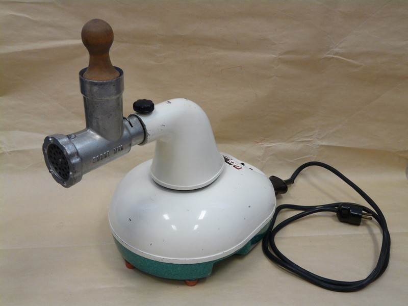

Velmi me dostava tento design (viz priloha) Shocked Shocked jaky je to presne typ?
Na prevody jsem pouzil zbytek Mobiltemp SHC 100, myslim, ze pro Zbrojovku to bylo slusne setkani s UFO Twisted Evil
UKS xxx?

čo sa týka uhlíkov hovoril som s jedným znamym treba mäkšie uhlíky bežne predávané uhlíky sú stavené na vysoké otáčky sú tvrdé aby sa tak rýchlo neopotrebovavali. popýta sa mi na mäkšie, te to naozaj odborník cca 50 rokov opravuje vrtačky a podobné točivé malé stroje.

Pokud komutátor nejiskří , nehází , tak bych ho nechal tak .
