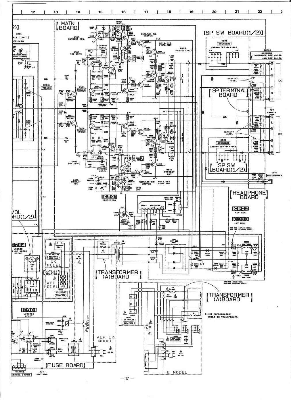

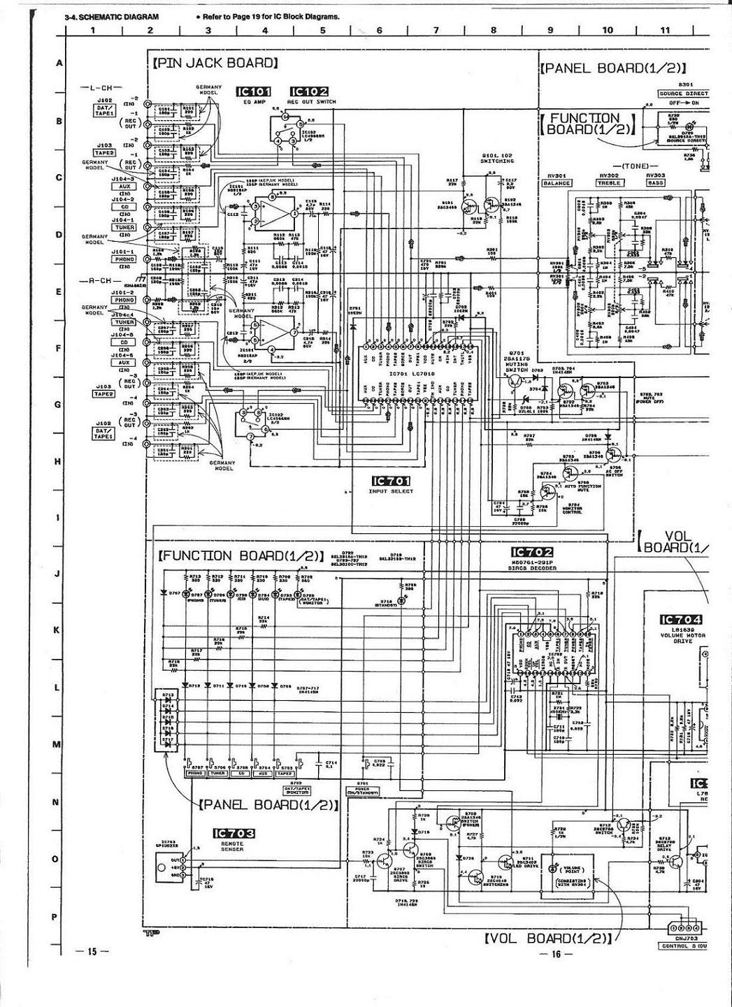

Dobrý den, před časem jsem tady sháněl IO M50761-291P, který mě shořel, bohužel není nikde k sehnání.Vím, že tady jsou schopní lidé, chtěl jsem poprosit, jestli by nebyl někdo ochotný najít nějakou elegantní úpravu, jak tento obvod postrádat a přitom aby byl zesilovač funkční (nepotřebuji ovládání na DO, jde mi o přepínání vstupů,korekci a samotný zesilovač). Předem děkuji za případné komentáře.Přikládám schéma zesilovače.

Řekl bych, že by mělo stačit pouze propojit PIN4+PIN8 IC702 (nebo C+E u Q709). Zesilovač se tím zapne ze stand-by. Ten vadný IC702 samozřejmě vypájej. Přepínač vstupů LC7818 by se měl o sebe postarat sám, vstupy budou držet i bez CPU a dokonce budou svítit i ledky, doporučuji pročíst si k němu datasheet. Všechno ostatní, včetně ochran, zpožděného připojení repro nebo i mutování konců při přepínání vstupů je na procesoru nezávislé.

V zesilovači mi kvůli závadě ve zdroji taky odešel M50761-291P . Pokusy sehnat ho byly naprosto marné, ale povedlo se mi sehnat podobný M50761-258P, který je použitý v zesilovačích TA-F310R, 410R a 117R. Bylo mi jasné , že to asi nebude 100% náhrada, ale kupodivu to chodí. Na dálkové ovládání funguje zapínání sítě a ovládání hlasitosti a jdou připnout vstupy PHONE, TUNER, CD. Manuálně, tlačítky na zesilovači jde zapnout naprosto všechno.Při použití dálkového ovládání uvedených zesilovačů by to teoreticky mělo fungovat kompletně. To jsem ale nezkoušel.

Pokud nepotřebuješ DO, tak tenhle procesor vyletuj z desky. Vlastní přepínání vstupů dělá LC7818 , ten dostává na řídící vstupy jen impulsy z tlačítek (nebo z paralelně připojeného kontroléru) . Pokud tam kontrolér nebude, přepínání vstupů bude chodit bez problémů.
