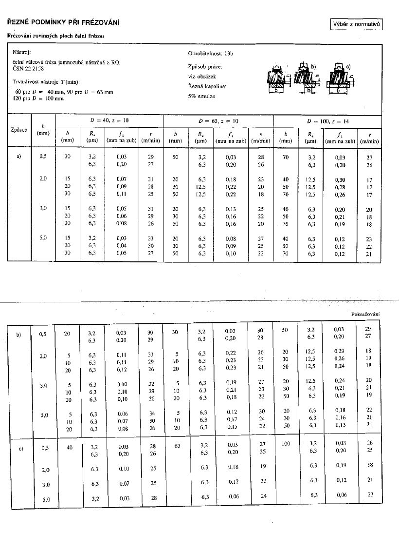

Jako nestrojař bych se rád zeptal, je-li vhodny postup pro výpočet/odhad otáček frézy a rychlosti posuvu konkrétního obráběného materiálu v závislosti na typu frézy (počet břitů, průměr nástroje).

PříspěvekZaslal: út květen 10 2011, 9:22    Předmět: Citovat
http://www.az-brusivo.cz/cz/tabulky-otacek/stopkove-frezy

PříspěvekZaslal: út květen 10 2011, 9:23    Předmět: Citovat
To je moc neznámých na výpočet.
1) musíš vědět jaký máš materiál (ocel, hliník, dřevo) a taky jeho vlastnosti (není ocel jako ocel ani dřevo jako dřevo)
2) materiál nástroje - HSS (rychlořezná ocel) spékaný karbid - a taky vlastnosti
3) prúměr nástroje.
Většina dodavatelú nástrojú má tabulky a tam se dozvíš otáčky a posuv, případne max. hloubku špony jakou snese nástroj/stroj.
Příspěvky: 20165
PříspěvekZaslal: út květen 10 2011, 12:04    Předmět: Citovat
Až mne překvapuje ta "malá" trvanlivost ostří v tabulce . Nezdá se mi v praxi , že by kolem mne frézař tolikrát lítal . Vždyť to ani neměl na čem nabrousit . Je fakt , že nyní v době porcelánových a karbidových destiček je vše jinak . I do domácí praxe se diamant dostává , kotouče do rozbrusu jsou normal věc , mám i velkoplošný orovnávač na brusku a uvažuji o koupi toho průhledného diamanťáku kaindl . Jinak z tabulky pro rychlořez chlazený emulzí je rozsah 0,03-0,2mm/břit .
