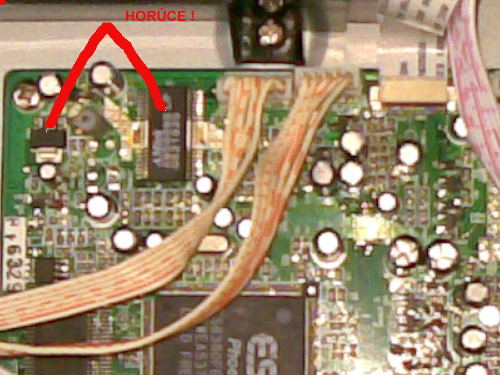

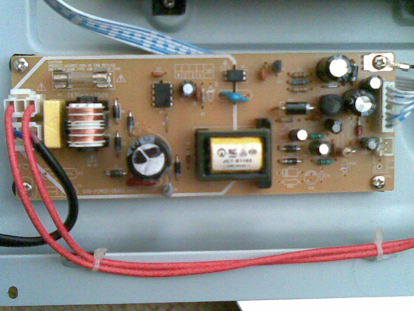

Všetky napetia hlavného zdroja majú o pol volta viac. +12V = 12,63V.... -12V = 12,64V .....5V= 5,53V ..... 3,3V= 3,61V. Kúrí motorový chrobák aj stabilizátor 3,3V. Spindle motor divné otáčky a laser srší ako vysoké napetie v TV. DVD v polohe na boku sa sem tam rozbehne akonáhle dám do normálnej polohy zasekáva a nakoniec vypadne celkom.

Dym ukáže kde bola chyba.......

vadný Spindle motor

Nevadia vyššie napätia zdroja ? Laser srší - nevadí ? Dík za odpovede.

No ja nevim, ale z 3,3 a 5V vetve byva zpetna vazba a proto min. ten rozdil na 3V3 vetvi me prijde brutalne velkej. Ale delej jak myslis.

Myslel som napätia hlavneho zdroja ! 3,3V má ešťe stabilizator za ním OK, iba sa dosť zahrieva, ako aj motorový IO - AM5888S nie je potrebné vymeniť ? Preto som sa pýtal. Dakujem za všetky nazory.

AM5888S nieje potrebné meniť mal by sa prestať hriať ak vymeníš konečne ten spindle motor čo som ti radil už skôr.

Vymenil som celú mechaniku.....teraz DVD načíta-seká-preskakuje, CD nevidí-no disk. Integráč AM5888S stále hreje aj AMS1117. Optika behá po DVD-ečku ako splašená. Poprosím o pomoc.

Ja by som najprv riešil zdroj.Tie napätia sa mi vôbec nepáčia.

Myslíš elektrolit na vstupe ? 33u/400V ?

Celú mechaniku. Prehralo mi to 2 DVD ale CD to nechce, potom už nechcel prehrať nič, ked ho dám do standby laser zajde až na koniec a ide cez zuby. Sa mi zdá že Spindle motor nejde potichu ale akoby vrčal. Mám tu Sencor s tým istým IO AM5888S a ten je za prevádzky dá sa povedať studený ! IO AM5888S je horúci aj ked tam nie je disk. Nemal bi som vymeniť kondíky v zdroji ?

Vymeniť?Ty si zdroj vôbec nekontroloval?Treba skontrolovať všetko v zdroji a nie bezhlavo vymieňať.Tie napätia by Ti mali sedieť.Skontroluj aj ten pásik,ktorý si mal pozrieť ešte pred výmenou mechaniky. Shocked
