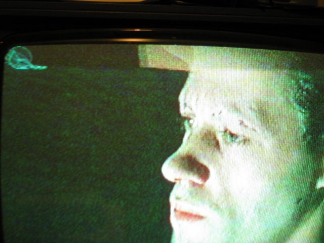

Mam tu od kamosa video Philips VR830/58. Vraj namotalo pasku. Mne nenamotalo nic, ale zistil som, ze nefunguje pretacanie. Teda niekedy funguje, niekedy nie.
Ked funguje, tak najprv chvilu pretaca pomaly, potom zastavi a postupne sa rozbehne na plnu rychlost.
Ked nefunguje, tak chvilu pretaca pomaly, potom zastavi, akoby sa pokusil rozbehnut (paska sa len pohne) a vrati sa k pomalemu pretacaniu.
Co s tym moze byt? Vo videach sa velmi nevyznam, mal som rozobrate len 3 - a to neboli zavady v mechanike.
[edit]
Upaveny nazov.
Naposledy upravil rnbw dne st listopad 22 2023, 23:43, celkově upraveno 2 krát.
Příspěvky: 36490
PříspěvekZaslal: ne únor 07 2010, 23:17    Předmět: Citovat
Tak uz mi to zblblo aj pri play - a potom to hazdalo rozne chyby (1, 3 a 4). Ale pozeram, ze tam je mode switch, tak ho skusim vycistit.
[edit]
Mode switch vycisteny, pretacanie zatial funguje.
Este som si vsimol, ze niekedy horna cast obrazu uteka dolava - vid foto. Ked trochu oddialim napinac pasky (alebo ako tu tycku nazvat) a tym zmensim napnutie, obraz je vporiadku.

PříspěvekZaslal: po únor 08 2010, 8:46    Předmět: Citovat
Trochu mi to pripada ako keby boli nejak pohnute alebo ohnute ovijacie trne ku video bubnu.pritlacna kladka je v dobrom stave?
Příspěvky: 36490
PříspěvekZaslal: po únor 08 2010, 9:04    Předmět: Citovat
Kladka vyzera dobre, ani nebola velmi spinava.
Ked to robi, tak sa to prejavuje aj pri pauze. Ked to nerobi, tak je pri pauze krasny staticky obraz.
keemo
Založen: Sep 10, 2007
Příspěvky: 5457
Bydliště: Ostrava, Bratislava
PříspěvekZaslal: po únor 08 2010, 9:12    Předmět: Citovat
Skus-ked ti bude ten obaz utekat,postupne zatlacit zvrchu prstom na tie ovijacie trne,ci sa to zmeni,pripadne si poznacit polohu a nejakym nastrojom o pol otacky hore-dolu.Este skus vysledovat,ci ti pri tej chybe necestuje paska po audiohlave- hrana hornej hlavy by mala byt vidiet par stotin milimetra nad paskou.
Příspěvky: 20672
PříspěvekZaslal: po únor 08 2010, 10:21    Předmět: Citovat
Chyba, na napínací trny, zejména na jejich nastavení, nesahej: vyčisti brzdový pásek, jeho snímací trn, případně brzdu malinko povol. A přečisti mazací hlavu a vodicí sloupky.
Přítlačnou kladku v této fázi stačí zatím vyčistit izopropylalkoholem. Dokud pod ní navíjecí trn na začátku kazety silou "nepodtrhává" pásek (přitom obvykle poničí horní nebo dolní okraj pásku), netřeba ji měnit.
Obraz nahoře utržený znamená, že vždy v okamžiku, kdy jedna z hlav ještě neopustila pásek a druhá už se do něj boří, buben moc zpomalil.
Tak jsou dvě možnosti - buď nestačí výkon motoru bubnu, nebo je pásek zbytečně moc napnutý. Buď třením v dráze před bubnem, nebo, což je skutečnosti obvykle blíž, je zaprasený filc brzdového pásku.
Příspěvky: 36490
PříspěvekZaslal: po únor 08 2010, 11:30    Předmět: Citovat
Dakujem - paskovu drahu mam celu vycistenu. Nastavenie som ziadne nemenil, len som sa toho skusil dotknut pocas prehravania. Skusim pozriet na ten filc.

PříspěvekZaslal: po únor 08 2010, 11:42    Předmět: Citovat
Video s TV je spojené cez AV, alebo RF? Pokiaľ RF, aký typ TV?
Stefan31
Příspěvky: 36490
PříspěvekZaslal: po únor 08 2010, 11:52    Předmět: Citovat
Mal som to pripojene cez RF, lebo som nenasiel SCART kabel. TV je Color 428.
stefan31
Založen: Jun 17, 2004
Příspěvky: 1338
PříspěvekZaslal: po únor 08 2010, 12:09    Předmět: Citovat
A nemá náhodou 428-čka doporučené číslo predvoľby pre pripojenie videa? A na tomto čísle predvoľby je potrebné naladiť signál z videa? Ak máš užívateľský manuál od tejto TV, bude to tam uvedené a aj prečo.
Stefan31
Příspěvky: 36490
PříspěvekZaslal: po únor 08 2010, 12:28    Předmět: Citovat
Manual nemam, ale mozem to skusit na nule. Kazdopadne to nerobi stale a vyzera to na mechanicku zavadu.

PříspěvekZaslal: po únor 08 2010, 12:33    Předmět: Citovat
Na tej 0 by to mohlo byť ok, ale aj mne sa javí príčina skôr mechanická. Nič sa samo "nerozšteľuje", takže laborovanie okolo nastavení radšej až po odstránení závad (ako u každého stroja).
Spoľahlivo ti dosadajú tie ovíjače pásky - až na doraz? dajú sa z toho dorazu primeranou silou smerom späť prstom zatiahnuť?

PříspěvekZaslal: po únor 08 2010, 16:04    Předmět: Citovat
Na té C428 slouží pro videorekordér předvolba "0", je tam zkrácená časová kostanta speciálně pro video. Proto video vždy, pokud není připojeno scartem, musí být na předvolbě "0".
Podle fota by to mohlo být způsobeno i použitím jiné předbolby.
Příspěvky: 36490
PříspěvekZaslal: po únor 08 2010, 19:33    Předmět: Citovat
Tak dakujem za rady, uz som to "opravil" Smile Vycistil som ten filc - robilo to aj potom, tak som nasiel ten SCART kabel a problem zmizol Very Happy Na tej nule to tiez nerobi. O tejto vlastnosti "nuly" som vedel, len som si to nejako neuvedomil...
Este sa objavil problem s obcasnym praskanim zvuku, ale zmizol po namontovani spodneho krytu - asi nejaka statika alebo co.
