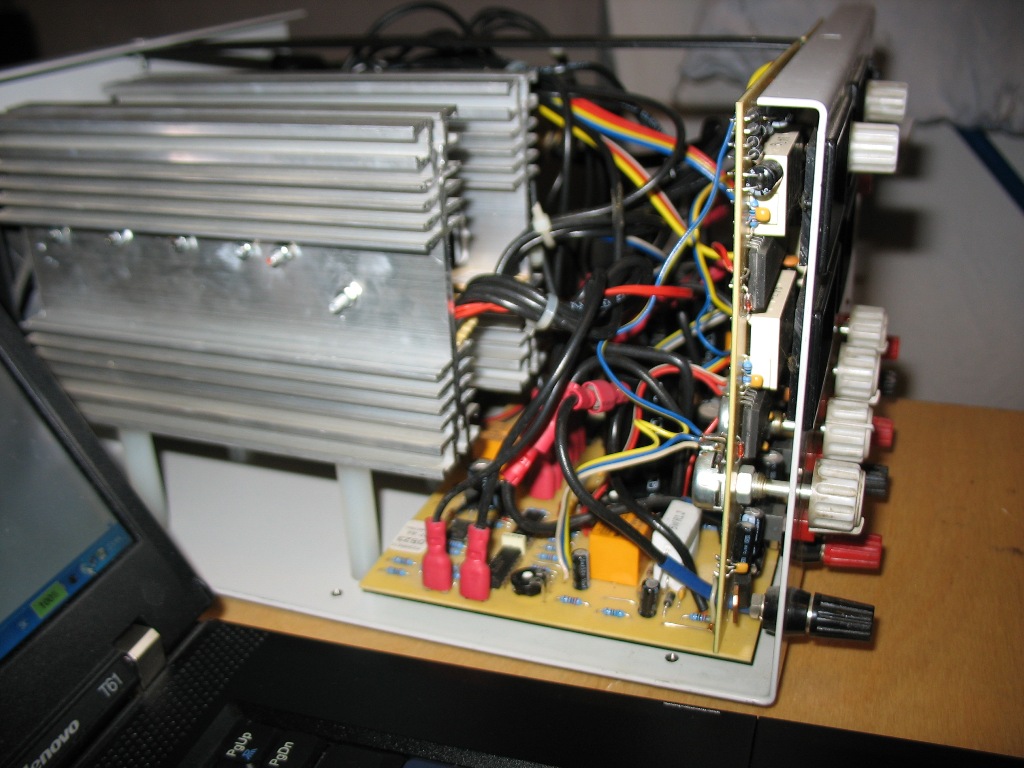

Pekny den prajem,
mohol by som poprosit o schemu tohto zdroja? Chcel by som si ho sam opravit. Aj napriek tomu ze to bude fuska. Nie su tam na doske popisky suciastok a ani konektory - fastony - a k nim prisluchajucich asi 30 kablikov nie je oznacenych.
Na prvy pohlad mu nic nie je - nic nie je spalene;-)
Pri starte spusti na kratko ventilator pipne a zostanu 0000 na displayoch. Lavy kanal reguluje do 2,7V a pravy ani muk. 5V je funkcnych. Vykonovu cast som premeral, pricom som musel vymenit diodovy mostik DC BR106.
Dakujem za pripadnu pomoc.
Bohdan
JMD
Založen: Feb 02, 2005
Příspěvky: 120
PříspěvekZaslal: ne listopad 23 2008, 1:43    Předmět: Citovat
Jupí Happy Opravené...
Opierajúci sa plošák o živý chladič. Plošák visí len na neizolovaných tranzistoroch a na vzdialenom konci ho ohýba 8 pripájkovaných hrubých káblov Rolling Eyes Dal som pod obidva plošáky izoláciu - textitovú pásku.
Objavil som to hneď na začiatku pátrania, keď som si začal prekresľovať schému prekáblovania výkonovej časti. Teraz už keď sa na to pozerám, vidím tam aj symetriu rozmiestnenia súčiastok dvoch zdrojov 2x30V/4A + 5V/3A a začínam chápať logiku zapojenia. Tá najskôr relátkom má pripojených str.15V do výkonovej časti a až neskôr pri zvyšovaní požadovaného napätia prepne na str.30V. Reguláciu pre každý kanál zvlášť zabezpečujú: 2xuA723CN a uA741CN + budič TIP125 a 3x koncáky BD711 ďalej usmernenie s mostíkom DC BR106 (tieto som musel meniť), filtračné kapacity Jamicon 4m7/63V + 1m/63V, 320VA trafo.

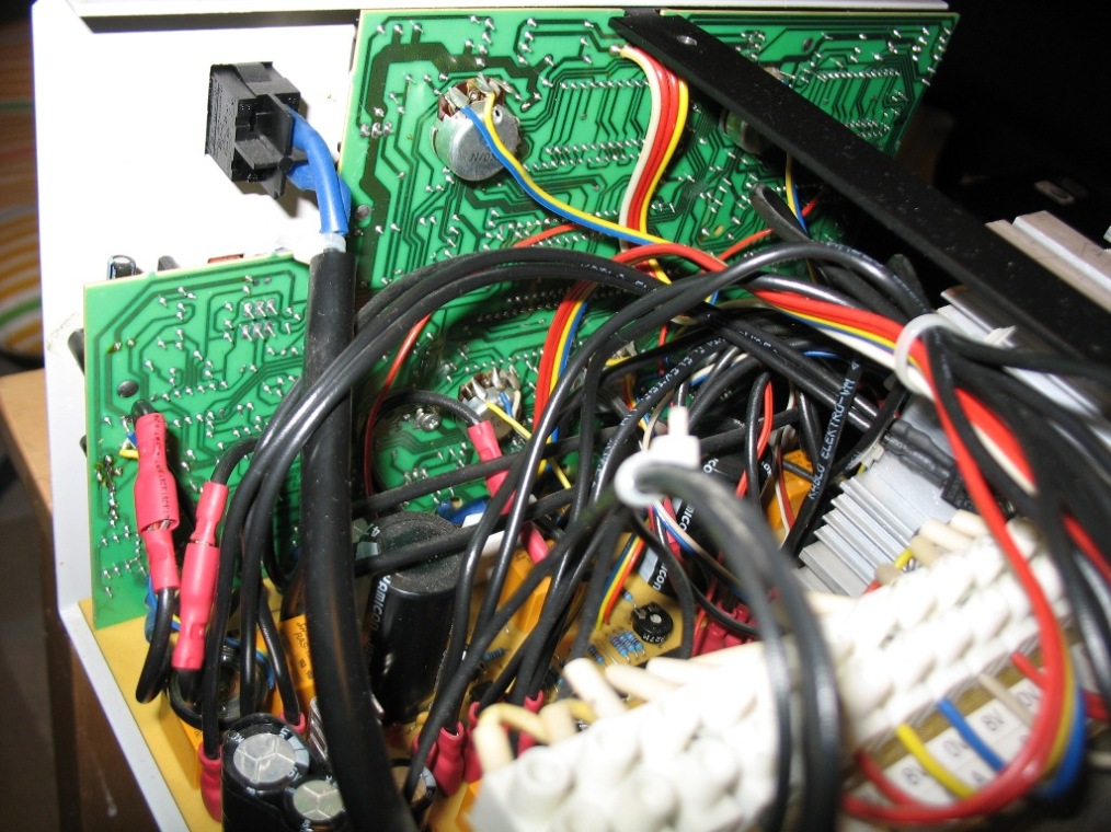

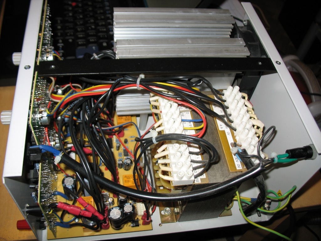

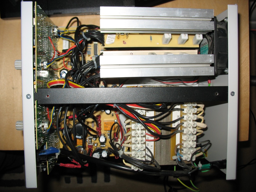

Zopár fotiek:

Chcel by som upozorniť nešťastníkov, ktorý majú tento laboratórny zdroj a čaká ich oprava elektroniky, aby sa otužili trpezlivosťou. Ak je potrebné niečo opraviť na doskách elektroniky (obe dosky spájkované v niekoľkých bodoch), budete musieť odpojiť všetky káble na fastonoch, vybrať výkonovú časť - dva chladiče, a aby toho nebolo dosť, budete nakoniec musieť vymontovať celé trafo a ešte aj potom vám na jednom lisovanom konektore bude visieť ventilátor upevnený na zadnej strane skrine a dva výkonové moduly... Evil or Very Mad
Hodina kým to celé rozpletiete a nakoniec prepálený jeden 5mm široký spoj Confused
