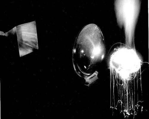

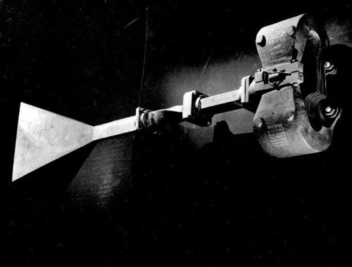

Veľmi zaujímavé pokusy s obrázkami :
Arrow http://web.mit.edu/mwpstr/www/foto/foto.html Arrow
 Soubor:  štyri lieviky.jpg
 Velikost:  31.11 kB
 Staženo:  649 krát
 Soubor:  štyri spojené magnetrony a lieviky.jpg
 Velikost:  36.5 kB
 Staženo:  654 krát
 Soubor:  horn.jpg
 Velikost:  20.5 kB
 Staženo:  606 krát

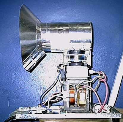

Ako sa dá vypočítať, aké rozmeri bude mať valec do ktorého je zasunutý výco magnetronu a v akej vzdialenosti má byť
Question Question Question Question Question Question Question Question Question Question Question Question Question
Nebolo by jednoduchšie urezať na magnetorne koniec zo zúženým otvorom a nasunúť a priletovať priamo rúrku ukončenú lievikom - aká dlhá by musela byť rúrka
 Soubor:  lievik.jpg
 Velikost:  15.06 kB
 Staženo:  634 krát
 Soubor:  malá lievikovitá antená.jpg
 Velikost:  26.84 kB
 Staženo:  633 krát

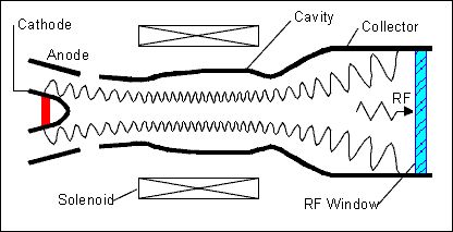

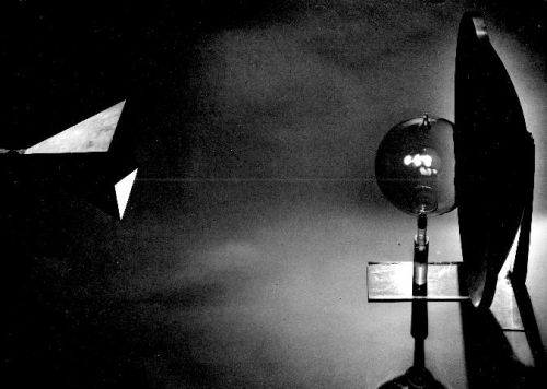

Arrow Arrow Arrow Arrow Arrow Arrow Arrow
Toto vyzerá ako magnetron okolo ktorého je vytvorené magnetické pole - čím sa pravdepodobne zúži mikrovlnný lúč
Arrow Arrow Arrow Arrow Arrow Arrow Arrow Arrow
 Soubor:  gyro.jpg
 Velikost:  22.37 kB
 Staženo:  587 krát
 Soubor:  gyrotron.jpg
 Velikost:  12 kB
 Staženo:  597 krát

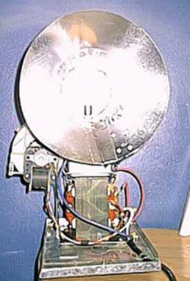

Vďaka zámene kondenzátora 1 mokrofarad, kondenzátorom 330nanofaradov, bude výstupný výkon len 12 Watov
Arrow Arrow Arrow Arrow Arrow Arrow Arrow Arrow Arrow Arrow Arrow Arrow Arrow Arrow Arrow Arrow Arrow Arrow Arrow Arrow Arrow Arrow Arrow
Arrow http://www.danyk.wz.cz/magn.html
Týto chlapci asi postupovali podobne
Arrow http://web.mit.edu/mwpstr/www/foto/mwpstwst.htm

mr. magneto napsal(a):
A nebolo by možné ešte viac zúžiť mikrovlnný lúč pomocou elektrostatického alebo magnetického ( elektromagnetického ) poľa, umiestneného za lievikom. Question Question Question
A od kdy je schopné mg pole běžných pozemských intenzit ovlivnit mikrovlnné či obecně jakékoliv záření ? To není jak s elektronovým paprskem...

Omlouvám se, ale nutí mě to reagovat,
tak to čtu a jde mi trošku mráz po zádech, na dokonale odstíněnou místnost 20m moc nevěřím... pokud pustí někdo mikrovlnku do vzduchu, tak ho v okolí wifisti půjdou umlátit, a následně i odrušovací služba.
Kdyby byla schopná mikrovlnka (magnetron) vyzářit 100W ( a to jsem dost při zemi) a ten kousek trychtýře měl 10dB, tak je to rázem 1kW EIRP a to je výkon, kterým se dá dovolat na měsíc a odrazem zpět!!!!!!!!
Signál z mikrovlnky je dosti širokopásmové "vrčení" okolo středního kmitočtu, které zaruší třeba i 100MHz šířku pásma. Jinak i když je mikrovlnka zavřená, tak vyzařuje a ruší, takže já o ní vím na anténě o 50m dál vzdušnou čarou a rušila mi satelit na 2.4GHz.

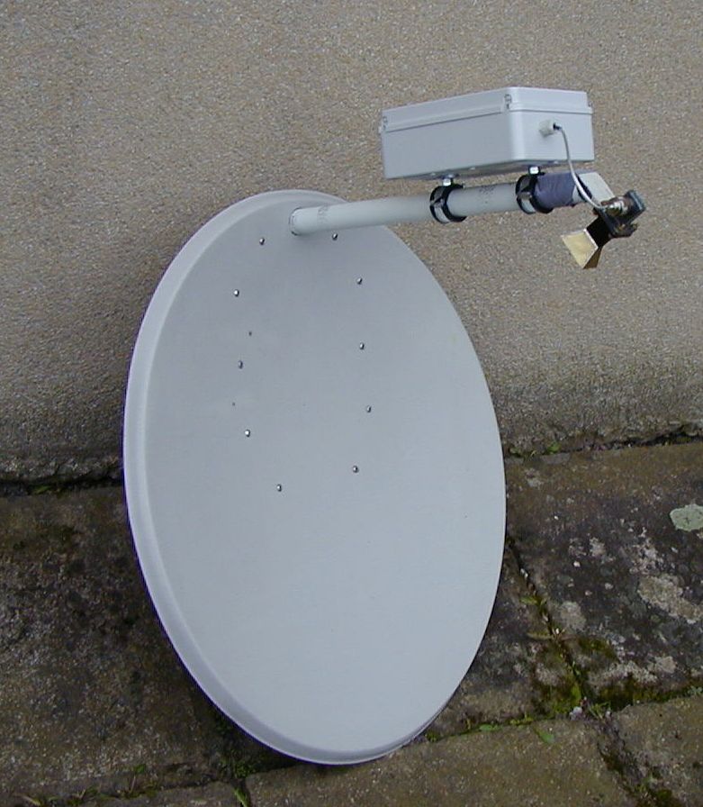

Jinak ke kostrukci nejjednoduší je opravdu asi ten trychtýř (s malým ziskem a úhlem pro ozáření paraboly) a eventuelně ještě ten trychtýř dát do ohniska nejlépe ofsetové paraboly kvůli zastínění, než kdyby to byla středová parabola. Platí pro všechno jinak různé návody a výpočty z wifi. Nemám to u ruky, ale s 90cm parabolou lze asi tak dosáhnout přes 20dB zisku, úhel 3dB svazku si lze najít. Ale jak jsem řekl, bez měřících přístrojů je to všechno velmi riskantní alchymie.
Jinak ještě jeden nebezpečný aspekt při těch pokusech - magnetron je vysílač jako každý jiný a musí pracovat do zátěže, jinak se energie kterou vysílá musí někde spotřebovat, a to třeba ve vlastní elektronce. Potom tam může třeba dojít k průrazu či další nepleše.
Tož tak, takže bacha a neblbnout, pokud nevíte co to může způsobit.
zetka.

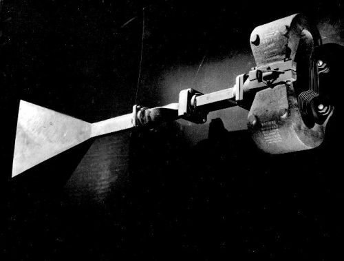

Arrow Arrow prečo býva vlnovod stočený o 90 °

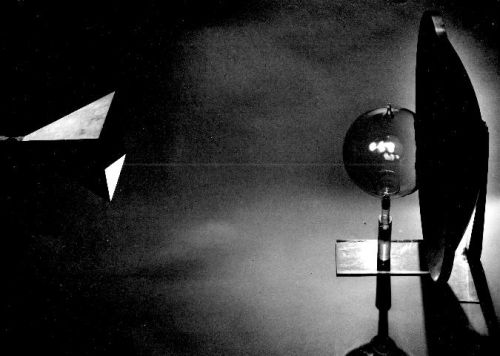

 Soubor:  parabola.jpg
 Velikost:  24.56 kB
 Staženo:  661 krát
 Soubor:  celkom odvážne - výkon asi minimálny.jpg
 Velikost:  24.28 kB
 Staženo:  625 krát
 Soubor:  udajne mikrovlny sústredené kovovou šošovkou.jpg
 Velikost:  20.62 kB
 Staženo:  641 krát

PRIEČNE STOČENÝ VLNOVOD O 90°
 Soubor:  priečne stočený vlnovod o 90°.jpg
 Velikost:  20.52 kB
 Staženo:  608 krát

Toto riešenie ofsetovej antény vyzerá zaujímavo :
Arrow http://vkvzavody.moravany.com/clanky/ofsetka_pic1.jpg
 Soubor:  ofsetová parabola.jpg
 Velikost:  104.49 kB
 Staženo:  665 krát

stočený vlnovod nebo ohnutý se používá kvůli konstrukčním problémům, ne všechno můžeš udělat v přímce
na některých obrázcích mi to přijde jako kdyby používali kolena kvůli správnému doladění PSV, on totiž každý spoj a každý ohyb způsobuje nějaký útlum
kvůli odraženému výkonu a případným problémům s napájením (průbojům na magnetronu) se používá cirkulátor (tzv. magické T) nebo feritový ventil.
cirkulátor odvede odraženou vlnu do odbočnice, kterou necháš protékat vodou a tam utrácíš mikrovlnou energii
feritový ventil způsobuje v jednom směru obrovský útlum vlny a díky tomu se ohřívá - musíš chladit
u zprávně naladěné linky (magnetron - vlnovod - anténa) by jsi teoreticky cirkulátor nemusel mít (pokud nemáš přeladitelný magnetron a máš ho s pevným magnetem), dále se do vlnovodu do správných míst vkládají "špalíčky", které fungují jako filtry (horní, dolní) či propusti
než se do něčeho takového pustíš, tak to chce trošku vědomostí a nejlépe zkušeností
